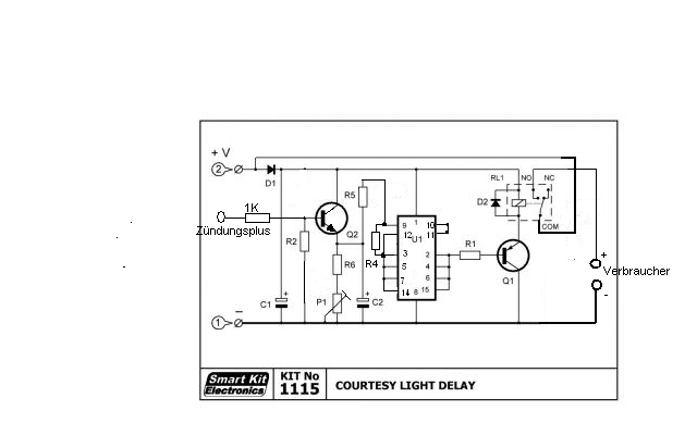

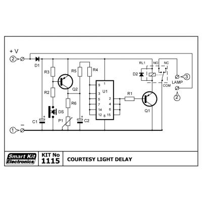

Ich möchte diesen Bausatz (siehe Schaltplan)
https://www.luedeke-elektronic.de/de/Elektronik-Bausaetze/Lichteffekte/Innenlicht-Verzoegerung-Ausschaltverzoegerung-KFZ-12V-DC-B1115.html
so modifizieren, dass er anstelle eines Türkontakts mit einem Schaltplus
angesteuert werden kann.
Vorhanden: Masse, Dauerplus, Schaltplus (schwach)
Ziel: Der Bausatz soll zwischen dafür sorgen, dass der Verbraucher am
Dauerplus nur Strom bekommt, wenn Schaltplus anliegt, mit einer
Nachlaufzeit von einigen Sekunden. Also dass am Schluss aus Dauerplus
sozusagen Schaltplus mit Nachlaufzeit wird.
Ist diese Modifikation möglich? Wenn Ja, wie muss ich den Schaltplan
anpassen?
Gruss Rafa

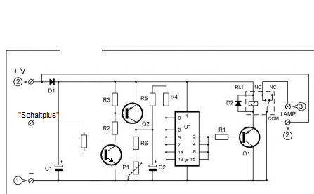

Du kannst statt des Schaltkontaktes einfach einen
Kleinleistungs-npn-Transistor (BC547 z.B) mit entsprechend
dimensioniertem Vorwiderstand verwenden. Legst du dort dein "Schaltplus"
an, wird der gleiche Effekt erzielt, als würde sich der Schalter
schließen (CE-Spannung vernachlässigt).
Was du dann damit anfangen willst, erschließt sich mir nicht ganz. Ob
dein Türkontakt aber ein Öffner oder Schließer ist, erschließt sich mir
leider auch nicht.

Wenn sich der Türkontakt schließt, sobald die Tür offen ist (der Kontakt
ist ein Öffner, der bei geschlossener Tür öffnet), dann solltest du das
so verwenden können. Dein Schaltplus ("Zündung ein") geht an, sobald der
Schlüssel gedreht wurde und demzufolge wird der npn durchgesteuert.
Ist die Zündung aus, sperrt Q2 und es fließt kein Basisstrom. Die 16 uA
Strommaufnahme bei 25°C, die der IC permanent aus dem Dauerplus zieht,
sollten für deine Batterie auch kein Problem darstellen. Um auf Nummer
Sicher zu gehen, kannst du die gesamte Schaltung ja noch über einen
kleinen Schalter abschaltbar machen, um sie komplett vom Bordnetz zu
trennen, wenn das Auto längere Zeit stehen sollte.

die Lösung mit dem Relais wie im Bild.
Um auszuschließen, dass der IC kaputt ist, nimm ihn mal aus der Fassung,
schließe die Spannungsversorgung an.
Die Spannung zwischen Pin 8 und Pin 1 des Cmos (rot vom Multimeter an 1,
schwarz an 8). Hier musst du irgendwas um die zwölf Volt messen.
Wenn nicht, ist vielleicht die Versorgungsspannung verpolt (Stromfluss
wird durch die Diode verhindet -> keine Spannung!
Ist diese Spannung da, kannst du die externe Beschaltung testen:
Als erstes miss die Spannung über C2 (rot "oben" und schwarz "unten")
Wenn der Kontakt geöffnet ist, sollte sie bei null Volt sein.
Schließt du den Kontakt, muss die schlagartig auf fast die volle
Betriebsspannung ansteigen. Öffnest du den Kontakt wieder, sollte die
Spannung langsam wieder Richtung null Volt abfallen. Die Geschwindigkeit
kannst du mit dem Poti regulieren.
Die Endstufe kannst du dabei Testen, indem du am Ausgang des CMOS
(immernoch ausgebaut!) mal die Versorgungsspannung anlegst (da, wo R1 an
dein CMOS angeschlossen ist). Bei 12 Volt muss das Relais aus sein, bei
null Volt muss es anziehen. um das zu machen, nimm einfach ein Stück
Draht und brücke für 12 Volt die IC-Pins 1 und 2 bzw. für 0 Volt die
Pins 8 und 2.
Wenn das alles funktioniert, dann ist höchstwahrscheinlich dein IC
hinüber.

Da stimmt etwas nicht. Eventuell ist der Transistor falsch oder falsch
eingebaut. Ein PNP Transistor schaltet bei negativer Ansteuerung. Daher
sollte bei geschlossenem Kontakt die Spannung an C2 ca. der
Versorgungsspannung entsprechen. Damit wirde C2 aufgeladen. Öffnet der
Kontakt wird Q2 über R3 gesperrt und C2 wird über R6 / P1 langsam
entladen.
R2 darf nicht warm werden.

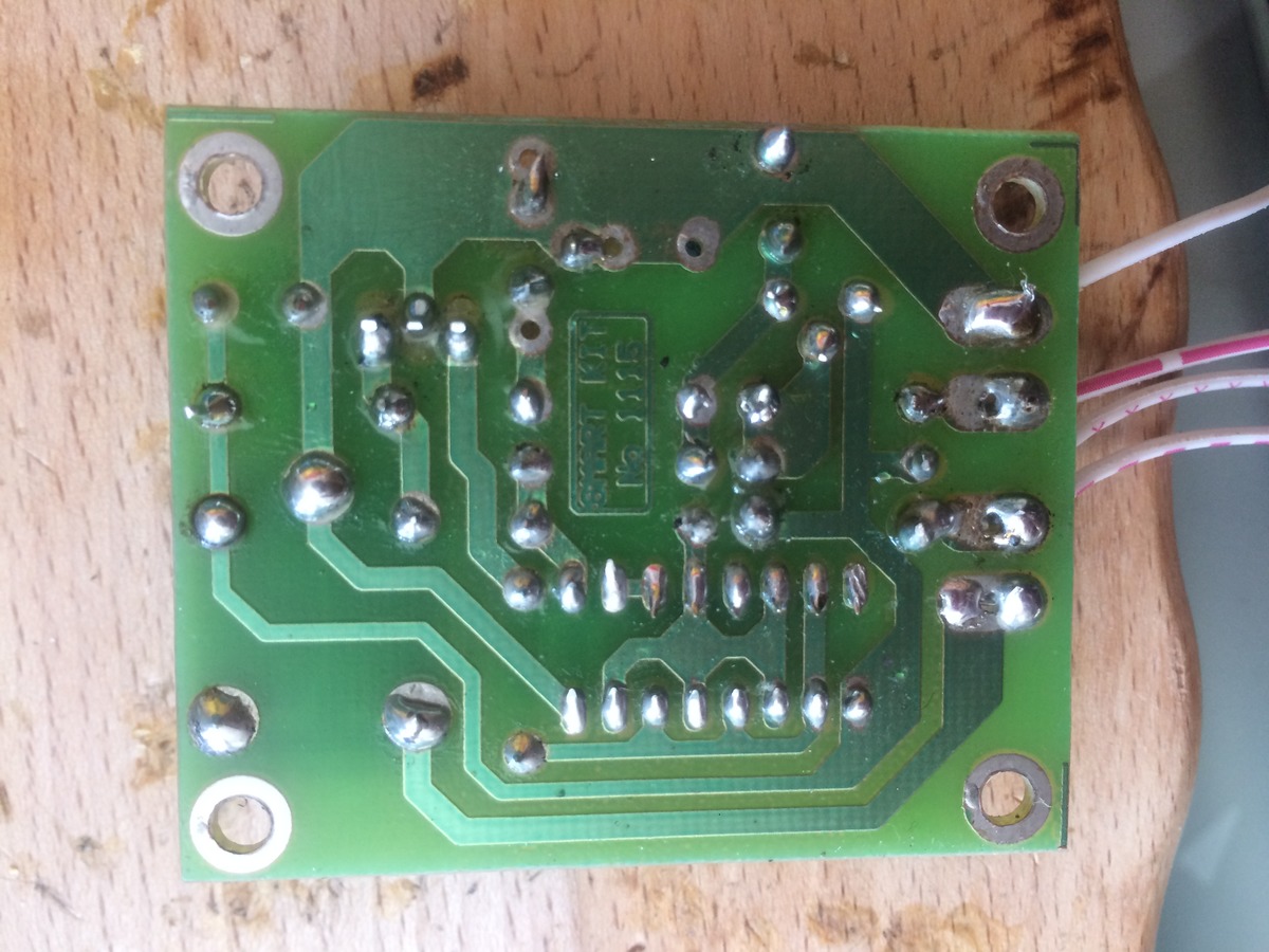

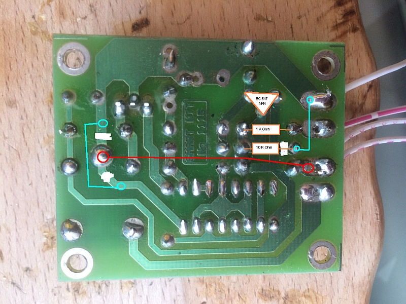

Mach doch bitte mal ein Foto von deiner Platine, oben und unten,
vielleicht haben sich beim Löten irgendwelche Brücken gebildet / Kalte
Lötstellen, Widerstände sind vertauscht (R2 zu klein -> zu hoher Strom,
zu hohe Verlustleistung zum Beispiel.), die Diode verpolt, Transitor
verdreht, Beinchen zusammen etc.
Nur mit deinen Messwerten lässt sich da schwer eine Diagnose stellen.

Guck mal bitte, ob du Q2 ordentlich verlötet hast (keine Brücken,
richtig herum, Beinchen dürfen sich nicht berühren).
Ist C2 richtig herum und die Lötstellen i.O.? Hast du mal mit dem Poti
gespielt, ob das was an den Sprungartigen Wechseln ändert?
Und nochmal: BITTE mache Fotos, sonst kann ich dir da echt nicht
vernünftig weiterhelfen.

An der Leiterplatte kann ich keinen Fehler entdecken.Sie sieht auch
sauber gelötet aus.

Pin 12 des CMOS ist ein Ausgang und kein Eingang. Der zugehörige Eingang
11 ist unbeschaltet laut Schaltplan. Das kann schon mal ein Fehler sein.
Ohne CMOS kein Problem, aber wenn der Schaltkreis eingesteckt ist,
arbeitet der möglicherweise "flatternde" Ausgang 12 gegen den
Kondensator und die Schaltung spinnt rum.
Das kannst du testen, indem du entweder Pin 12 durch unterbrechen der
Leiterbahn, oder aber durch vorsichtiges Hochbiegen vor dem Einstecken
von der Schaltung trennst. Da die anderen Pins erst "hinter" Pin 12
liegen, besser die letzte Methode.
Überprüfe mal noch den Schaltplan ggü. der Platine, ich glaube die sind
nicht konistent. Ich sehe eine Brücke zw. 10 und 11, die im Schaltplan
nicht auftritt...

Patrick schrieb:
> Was mir noch auffällt:
Der hier hochgeladene Schaltplan enhält grobe Fehler und stimmt nicht
mit der Platine überein.
Hier habe ich den korrekten gefunden.
Bekomme die Platine von Rafa zugesandt. Werde diese für die, von Rafa
gewünschte Funktion ändern.
So ergibt einiges Sinn...

So nun macht die Schaltung was sie machen soll. Das Ausschalten
verzögern.
Gefundenen Fehler:
Der Bausatz ist vermutlich schon länger gelagert worden. Die
versilberten Lötpad waren oxydiert "angelaufen". Daher ergaben sich
einige kalte Lötstellen. Die Bauteile waren alle in Ordnung. Der Poti
war auf Verzögerungsminimum eingestellt.
Die Schaltung habe ich, auf Wunsch des TO, gemäss den angefügten Bildern
geändert. Den Schaltplan habe ich korrigiert.
Die Platine ist auf dem Weg zum TO.
