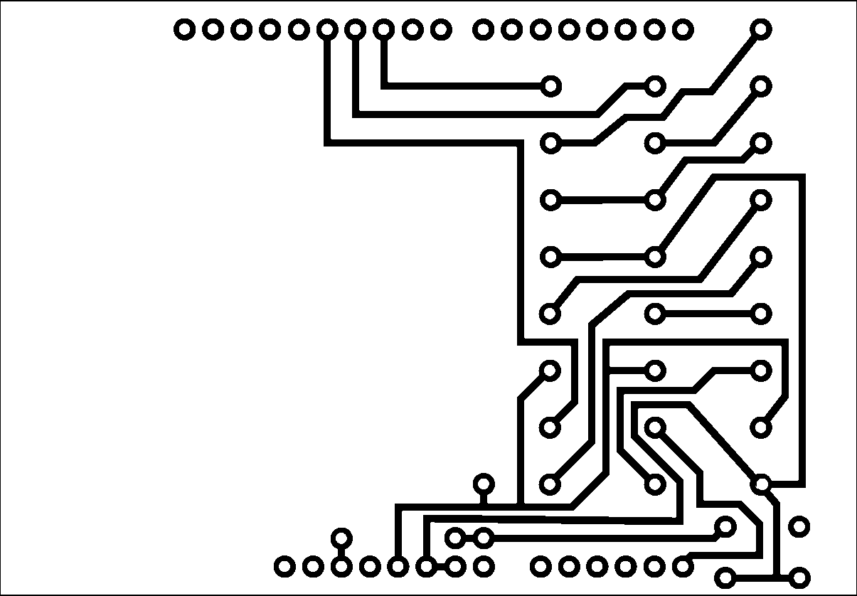

Ich habe einen fertigen Leiterplattenentwurf, einseitig, ca. 5,5 x 8 cm,
allerdings nur als Pixelgrafik, nicht in einem der gängigen Formate wie
Eagle ode Gerber. Hat jemand Lust, mir davon 30 Stück, inkl. Bohren,
ohne weitere Veredelungen, zu machen?
Wenn ja, zu welchem Preis (max. 2 Wochen)?
(weitere Details folgen bei konkretem Interese)

> Hallo Frank,
> wenn die Bohrungspositionen / Rastermaße bekannt sind, ist es vielleicht
> einfacher, die Platine in Eagle oder KiCAD nachzuzeichnen. Dann kannst
> du sie bei einem Hersteller deiner Wahl fertigen lassen.
> Mit freundlichen Grüßen
> Thorsten Ostermann
Sieht aus wie ein Arduino Shield, nachzeichnen dürfte recht einfach
werden.
So ist das IMHO Sinnlos teuer.
1-2 Platinen DIY, rest über elecrow.

Hallo Frank,
such mal nach Sitopway die haben ein Lager in Hamburg und könnten deine
Bilddaten evtl. auch so weiterverarbeiten.
Könnte sogar mit der Lieferzeit noch was werden (bei mir meist 10 Tage)
Versand erfolgt von Hamburg aus, musst dich also nich um den Zoll
sorgen.

Christian M. schrieb:
> Warum hast Du beim Reset einen Kondensator gegen +5V? Willst Du nicht
> nochmal über das Layout schauen?
> Gruss Chregu
Danke für den Hinweis.
Ich mach sowas vlt. 1 mal im Jahr, dafür habe ich nicht die Zeit, mich
in KiCad oder Eagle einzuarbeiten. Ausserdem gehts lediglich um 4
Reed-Relais und ein paar Schraubklemmen ... der Rest ist Software
(Entprellung, Display, Münzprüfer usw.).
Es handelt sich um Steuerungen für Staubsauger, wie man sie z.B. an
Tankstellen und Autowaschanlagen findet. Im Gegensatz zu den üblichen
Standardmodellen kann man hier die Leistung mit einem Taster am Saugrohr
zwischen "normal" und "extra power" umschalten, wobei im Power-Mode die
Zeit per Münzeinwurf schneller abläuft - Kundenwunsch. Der Prototyp mit
Lochrasterplatine hat jetzt 1 Jahr ohne jedes Problem im wirklich harten
Praxistest bestanden. Nun soll eine Kleinserie gemacht werden.
Ich denke, ich werde die Platinen bei platinenbelichter.de machen
lassen. Auf 20 x 30 cm passen 12 davon drauf, incl. Bohrungen um die 40
Euro ... das ist richtig gut.

die Platine kannst du ganz einfach bei Eagle nachzeichnen. Mit dem
erhaltenen Gerberfile kannst du sie dann günstig in China produzieren
lassen.
Die EAGLE-Software kannst du in der Freeware-Version benutzen, wenn die
Platine kleiner als 100mm x 100mm ist.
Das Nachzeichnen dauert vielleicht eine Stunde.
- Du musst einfach das Hintergrundraster so einstellen wie bei deiner
Platine
- Dann die vier Umrisslinien der Platine zeichnen
- Dann die Lötpads setzen
- Dann die Lötpad mit Bahnen verbinden
Fertig!
Lötpadgröße, Bohrlochdurchmesser, Kupferbahnbreite usw. kannst du bequem
von Hand einstellen.
Weil du ohne Schaltplan arbeitest, fällt nur reiner Zeichenkram an.
An deiner Stelle würde ich Eagle runterladen und noch mal einen Beitrag
hier unter "Platinen" eröffnen für weitere Hilfestellungen und los
gehts.

Mich hat interessiert wie so etwas mit KICAD geht, um Hinweise aus
Applikationsdokumenten zu überarbeiten.
Unter dem grünen a versteckt sich ein bitmap to component converter.
Mit dem ein .kicad_mod file anlegen. Dort hatte sich das Bild in
F.SilkS verewigt.
Dann nachmalen. Da die Leiterplatte in einer ersten Version vorliegt,
viel Spaß damit. ( Keine Ahnung ob die richtige Seite genutzt wurde.)
