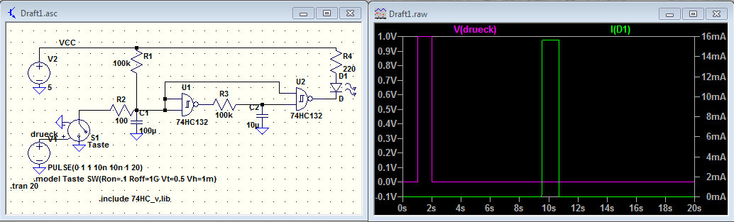

von Thomas E. (picalic)
So:

von Toxic (Gast)
Thomas E. schrieb:
> So:
Das ist nun wieder zu einfach....?
Ja - auch nicht schlecht,bzw. besser als meine Loesung.

von Joe F. (easylife)
Aus der eher unbeliebten Rubrik "geht auch mit Transistor"... ;-)
