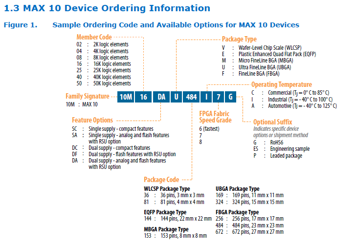

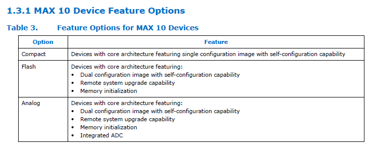

Darauf bin ich offensichtlich auch herein gefallen, denn das gilt
(offensichtlich) nicht für alle Varianten (= Feature Options) des MAX10.
Anbei zwei Screenshots aus dem m10_overview.pdf:
Man sieht, es gibt die Feature Options "Compact", "Analog" und "Flash".
10M08SC hatte ich ausgewählt.
In der Tabelle steht nicht, dass "Memory initialzation" für die Feature
Option Compact mögich ist. Das geht nur - lt. Tabelle und nach bitterer
praktischer Erfahrung - für "Flash" und "Analog".
Ich werde jetzt ein 10M08SA einsetzen müssen. Der ist zumindest
Pin-kompatibel. Das wird eine blöde Löterei. Es sei denn, es gibt noch
einen anderen Weg, ROM zu erzeugen. (Ein kleines ROM hatte ich durch
einen Haufen VHDL-Code ersetzen können - vielleicht klappt das auch für
andere, aber bei der großen Sinus-Tabelle ist Schluss.)
