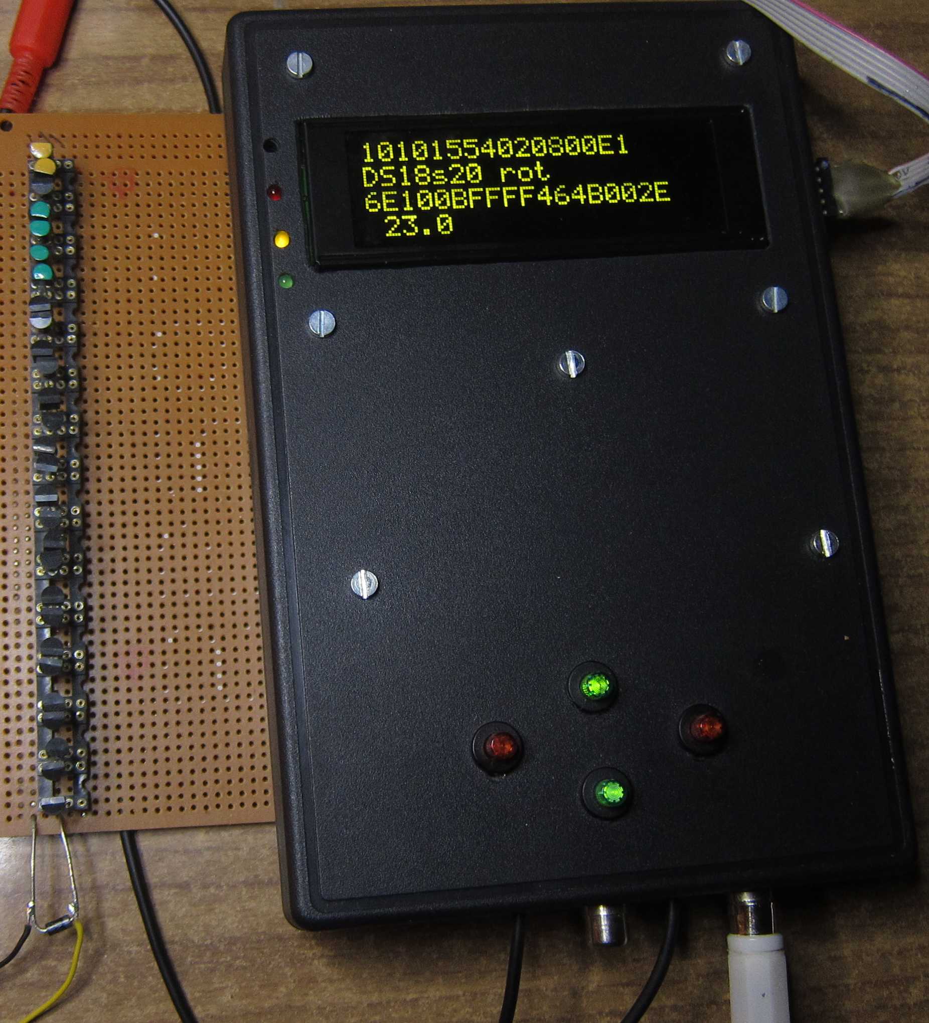

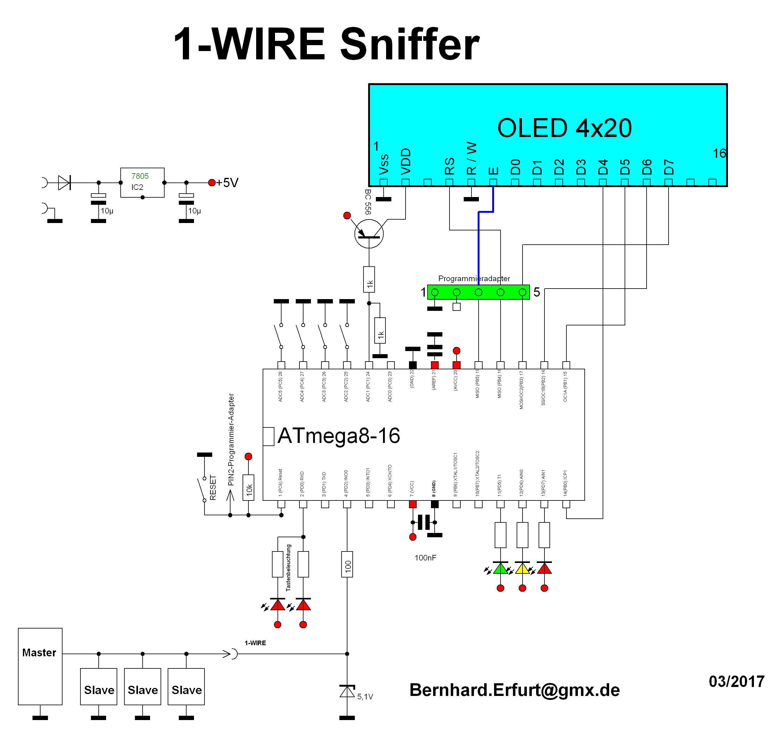

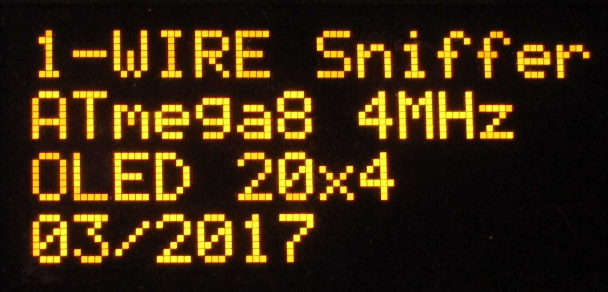

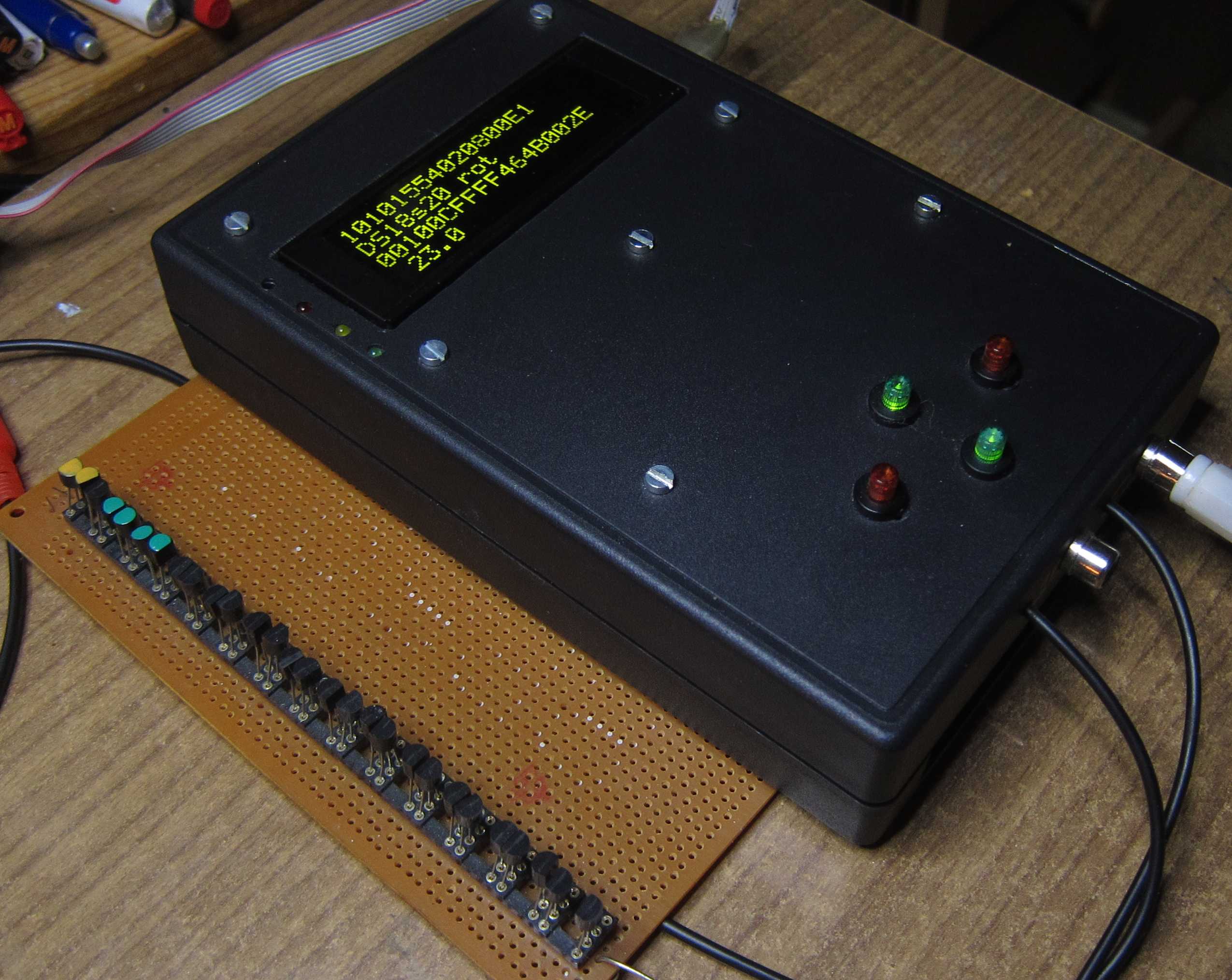

dieser passive 1wire Sniffer liest den 1wire Bus mit und zeigt u.a. die
Temperaturen der Slaves an (z.B. DS18s22,DS1822,DS18B20).
Die Hanhabung ist ganz einfach.
Schaltung am OW BUS anschließen und warten, bis ein beliebiger Master
die Temperaturen seiner Slaves abfragt.
Automatisch werden die mitgelesenen ROM-IDs in einer Liste eingetragen.

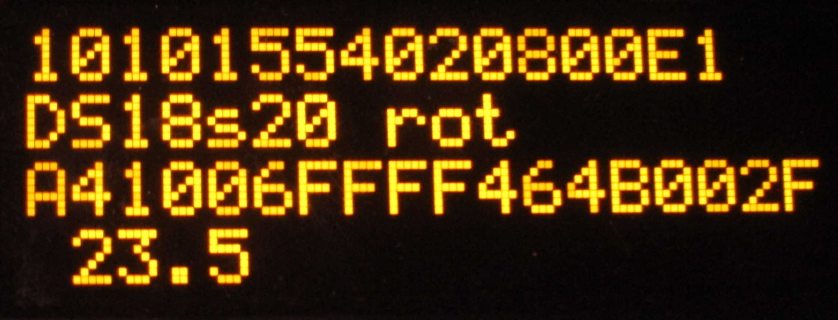

Nun kann man aus einer Liste (max 60 Slaves) seinen gewünschten Slave
ausählen, im Hauptmenue wird dann die ROM-ID, das Scratchpad und die
Temperatur angezeigt (s. Bild4).
Prinzip:
Nach einem Reset-Presence werden die einzelnen Datenbytes
mitgeschrieben.
ROM-SEARCH (0xF0) ignoriert das System.
Wurden mindestens 19 Bytes empfangen:
1x ROM-Command
8x ROM-ID
1x Function-Command
9x Scratchpad
dann erfolgt ein CRC-Check der ROM-ID und des Scratchpads. Die
Temperaturen werde berechnet und angezeigt.
Die Menueführung erfolgt über die 4 Tasten.
Im Menue "Wartung" wird u.a. der Reset-Presence-Counter (ca. 400)
angezeigt.
Die Error-Meldungen können deaktiviert werden, es leuchtet dann nur die
rote LED.
Ein Quarz ist nicht zwingend erforderlich.
Auch auf den Transistor kann verzichtet werden, er dient nur zum
Hardware RESET des OLED-Displays.

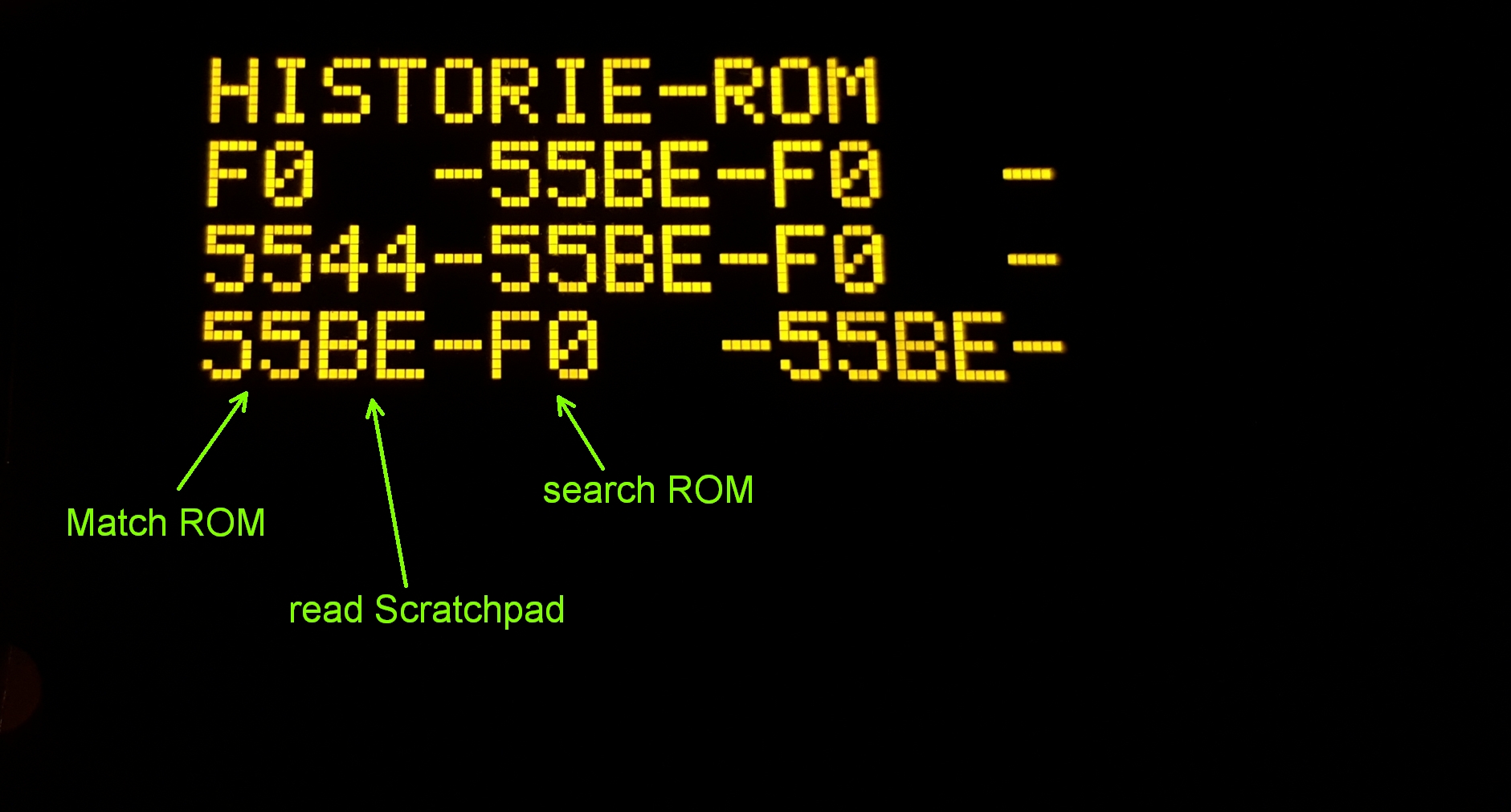

Die Anzeige "Historie ROM-Commands" könnte nützlich sein, so erkennt
man, wie der Master mit den SLaves arbeitet.
Bei Gelegenheit möchte ich noch andere Versionen vorstellen.
Bernhard

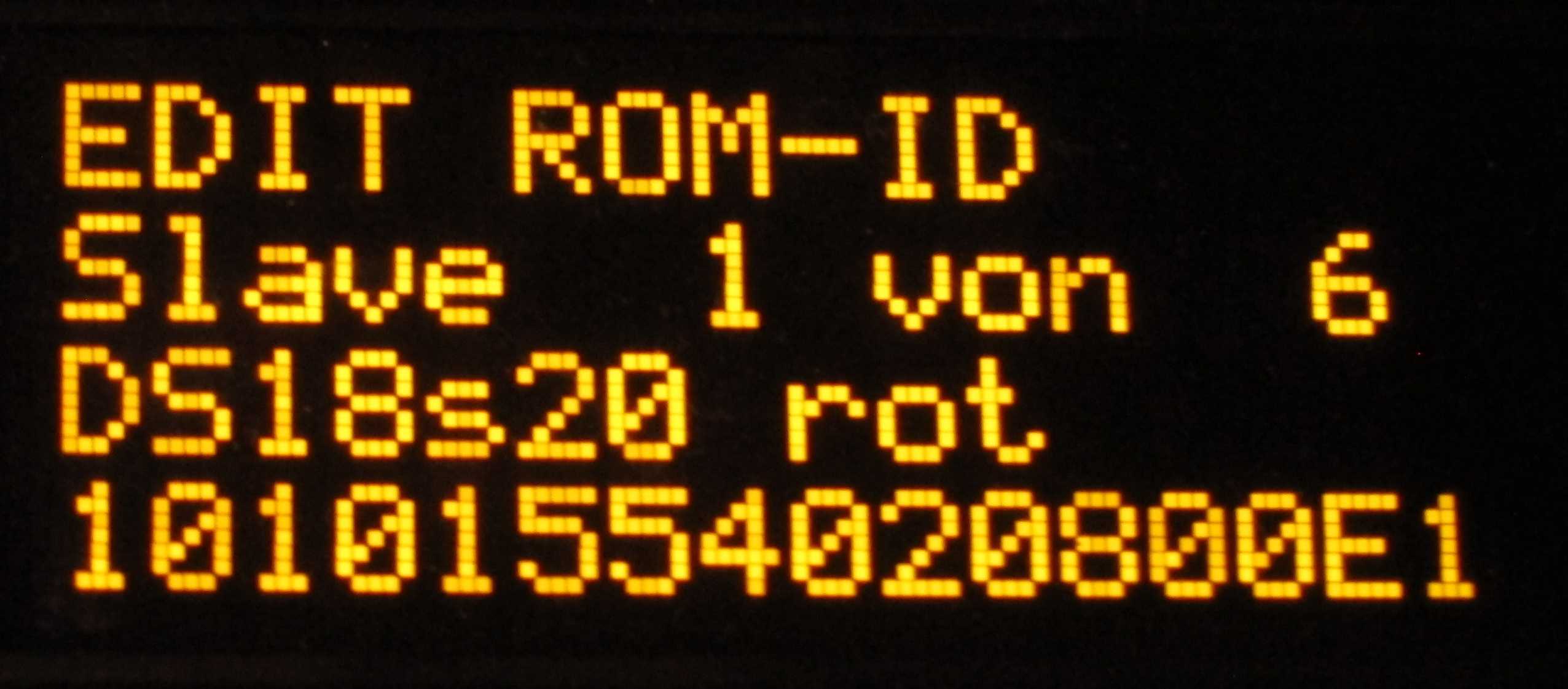

...Update 03/2017
Das Menue "Historie ROM Function Command" könnte ev. interessant sein.
Es wird immer ein Pärchen angezeigt,
bestehend aus dem ROM-Command und dem Function-Command.
Beispiel "CC44" ---> Skip ROM + CONVERT_T
Es lässt sich sehr schön die Arbeitseise eines MASTERS abesen.
Die "Minus-Taste" löscht den Historienspeicher.
- SKIP ROM        0xCC
- MATCH ROM       0x55
- SEARCH ROM      0xF0
- SEARCH ALARM    0xEC
- Single ROM read 0x33
- Scratchpad read 0xBE
- CONVERT_T       0x44
- RECALL EE       0xB8
von Bernhard S. (bernhard)

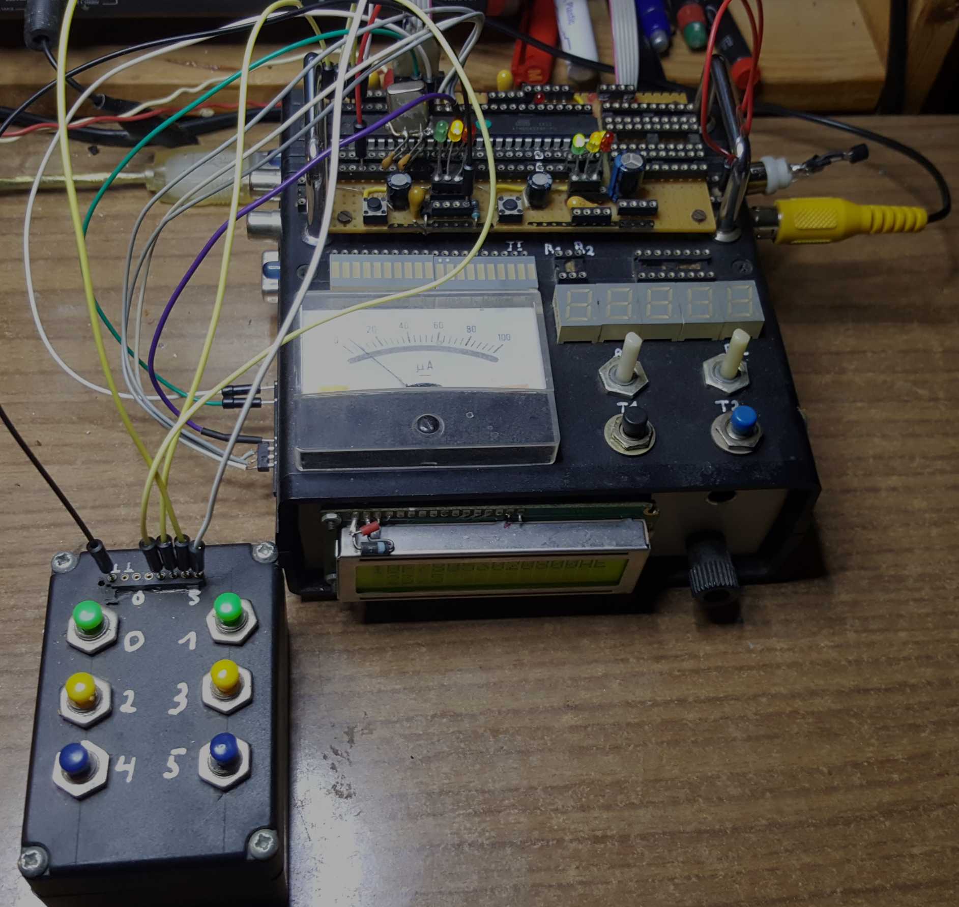

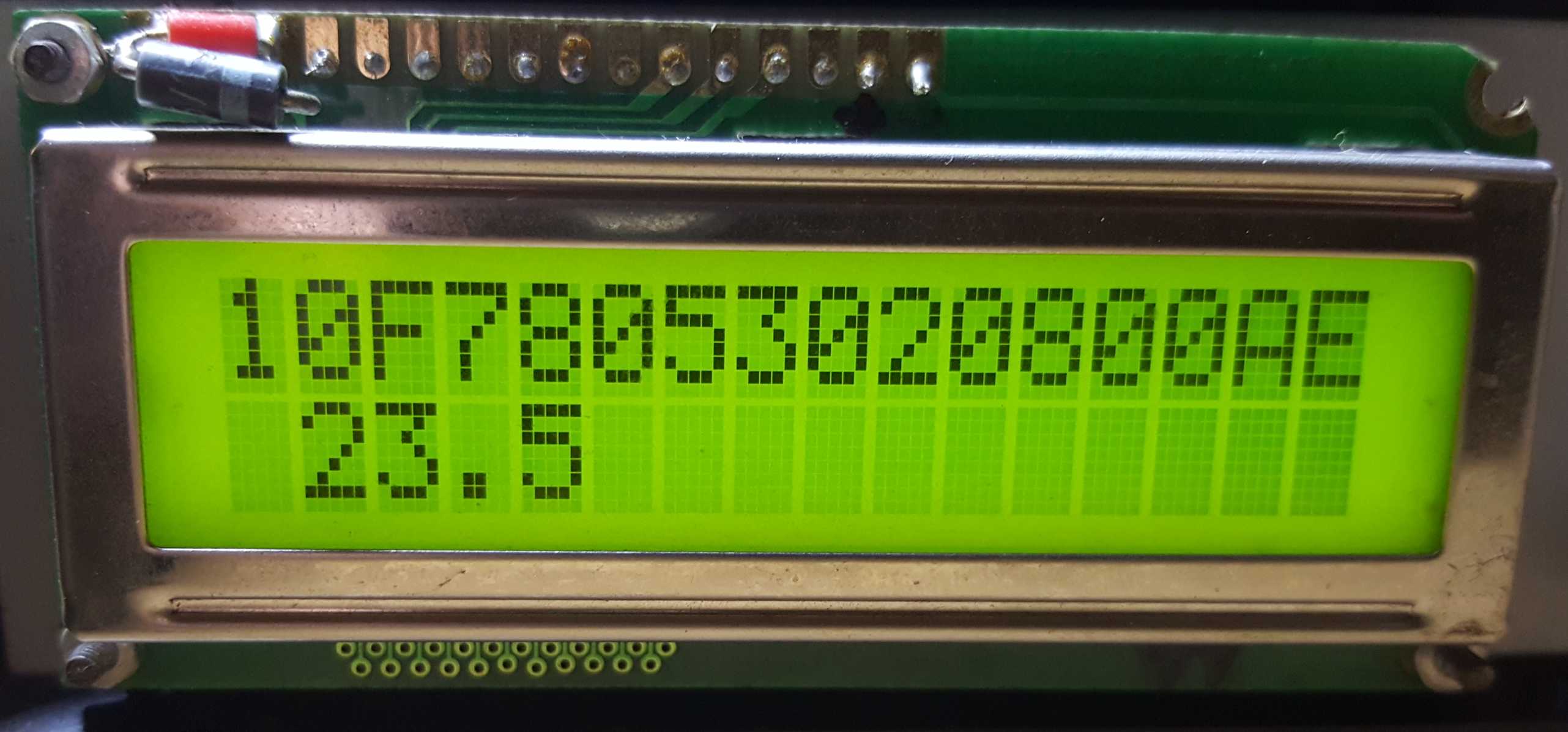

... die LCD 2x16 4MHz Variante
