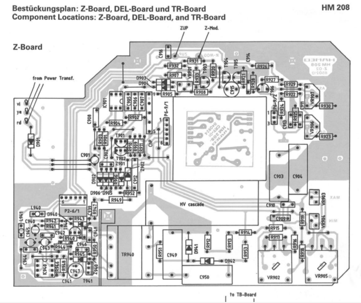

vielleicht habe ich hier Glück: Bei (m)einem HM1508 wäre eine
Astigmatismus-Einstellung erforderlich. Das geht bestimmt irgendwo, aber
ich finde keinen Hinweis. Im Manual nicht, im geöffneten Gerät nicht
(dort ist nichts, aber auch gar nichts beschriftet, aber es gibt
reichlich Trimmer), im Netz keine Service-Unterlagen...
Früher gab's bei Hameg auf der Webseite mal alle Service-Unterlagen zum
Download, aber R&S hat das wohl "korrigiert"...
Vom HM1507 habe ich die kompletten Unterlagen - nützt aber nix.
Hat oder weiß zufällig jemand...?

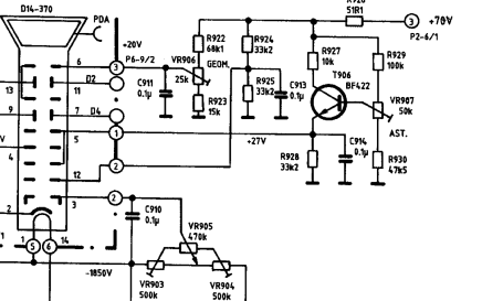

Ich hab dir mal einen Ausschnitt der Astigreglung von einen HM103
angehängt. Danach oder nach was ähnlichen müsstest du suchen. Wahlweise
gibts die Schaltung auch ohne den Transistor.
Markus

Wie einzustellen ist, ist mir klar, und auch, dass es dafür irgendeinen
Trimmer gibt. (Im Service-Menü gibt es jedenfalls keine solche
Einstellung.)
Nur gibt es schätzungsweise 10 vollkommen unbeschriftete Trimmer in dem
Bereich, in dem ich ihn vermute. Und ich werde nicht einen nach dem
anderen verstellen, in der Hoffnung, den richtigen zu finden die
Originaleinstellungen der anderen wieder zu treffen.
Mindestens die Schaltung wäre erforderlich, aber mit Lageplan würde es
noch deutlich einfacher.
Vielleicht ist ein Versuch bei Hameg die letzte Chance.

Du könntest mal die Gitter der Röhre rückververfolgen. Pin 4/G3 dürfte
Fokus sein, Pin5/G4 evtl zur Astig-reglung führen. Aber alles ohne
Gewähr.
Röhren-PDF ist angehängt.
Markus

Klasse Idee, über die Röhre da heran zu kommen. Es müsste G4 (Pin 5)
sein. Ich hoffe, dass das nur die eine Einstellung ist und nicht falsche
Arbeitspunkte der Endstufen o. ä. ein Problem verursachen.
Immer Eine Hand in der Tasche bei UG4 = ca. 2 kV...

(Firma: Companion 41) #4936150
Hallo
das sieht doch noch gut aus. Und ich behaupte mal, das lässt sich mit
dem Astigmatismusregler (wenn er denn vorhanden ist) ausregeln. Im
Manual vom 1507 ist er noch erwähnt, im 1508er ncht mehr.
Meine Schaltpläne enden beim HM1005/7.
Das mit den Endstufen will mir nicht so ganz in den Kopf, ich verstehe
als Endstufe, die Teile, die die x und y Ablenkung erzeugen, und die
liegen in der Röhre nach der Focusregelung, und verursachen ganz andere
Fehler. Also schliess ich das mal aus.
Ich hab noch mal was gesucht, und da Hameg nichts wirklich ändert, wenn
es nicht unbedingt nötig ist, lassen sich Schaltpläne aus älteren Zeiten
gut auf neuere Geräte übertragen.
Ich hab dir hier mal die Ansteuerung der Röhre eines Hameg 208
angeheftet, das hat (fast) die gleiche Röhre verbaut. Ist zwar alles
THT, und ich denke im 1507 wird 90% SMD verbaut sein, aber man dürfte
einiges wiedererkennen- und finden. Warum was ändern, was gut
funktioniert.
Die Astig(VR907)-, und eine zusätzliche Geometrieeinstellung(VR906),
finden sich auf dem Z-Board, das hinten an der Röhre. Versuch mal zu
vergleichen.
