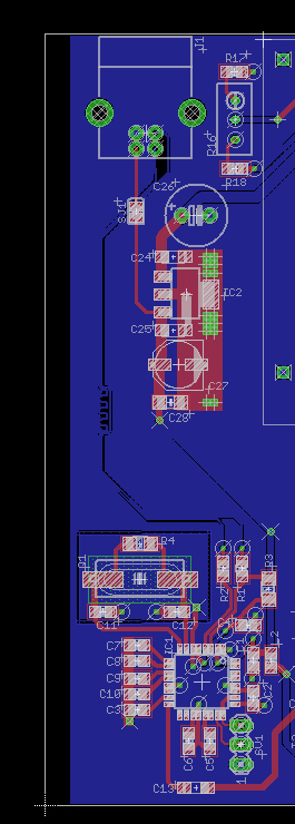

Ich wollte mit dem Audio-IC PCM2912A eine Soundkarte bauen, welche als
Spezial-Oszilloskop funktioniert.
Datenblatt: http://www.ti.com/lit/ds/symlink/pcm2912a.pdf
Ich habe prinziepell genau das Beispiel von Seite 24 von TI kopiert
Anbei der Schaltplan sowie das passende Layout.
Da ich nur ein Mikrofon benötige, und keine Lautsprecher, sowie das
Mikrofon ja als anlogeinang fungiert. Habe ich mir die Bauteile
(R7,R8,R10,R11,C16,C14,R5,C10) gespart. Da diese ja für den Lautsprecher
und Mikrofon-Bias sind.
Den Pin MAMP habe ich auf einen Jumper geführt, da ich nicht weiss ob
dies für meine Anwendung benötigt wird.
Der Taster Mic-Mute sowie REC PLAY wurden ebenfalls gespart.
PROBLEM:
Wenn ich die Schaltung mit 12V und USB einstecke, dann wird zwar ein
Gerät erkannt.
Dies ist jedoch dann ein "Unknown USB DEVICE (Device Descriptor Request
Failed) im Gerätemanager von Windows.
Das Problem verändert sich auch nicht, wenn der USB 5V benutzt wird -
Problem tritt genau auch auf.
Bisherige Versuche:
Frequenz-Messen: Quarz liefert 6MHZ
Spannungen-Messen: An allen Pins liegen die Spannungen an, die nach
Datenblatt anliegen sollten.
Irgendjemand eine Idee?

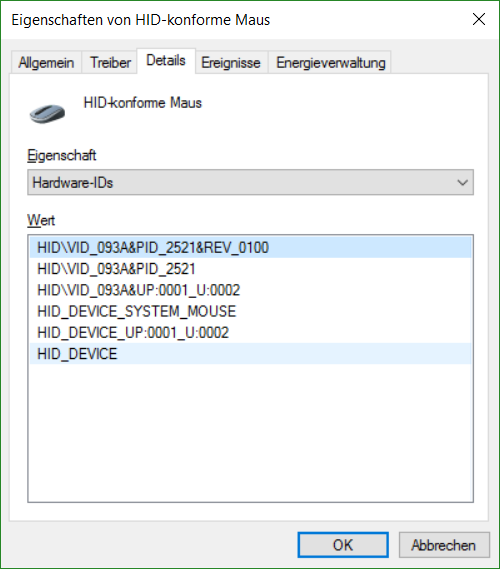

Gast #4932087
Schau mal im Gerätemanager nach, ob dieses unbekannte Gerät überhaupt
eine sinnvolle Vendor-ID und Device-ID hat. Ich habe mal einen
Screenshot von meiner Maus angehängt, damit du siehst, welchen Screen
ich meine.
Falls da nur Nullen oder FFFFFF angezeigt werden, musst du noch eine
Geräte-ID in dem Audio-IC konfigurieren.
Falls das Gerät gar keine ID hat oder nicht angezeigt wird, funktioniert
die USB Schnittstelle nicht. Das könnte an R3 liegen, oder an
irgendeinem anderen Fehler auf der Platine.
Falls da eine andere ID Nummer erscheint, findest du vielleicht einen
passenden Treiber, wenn du die Nummern in Google eingibst. Oder auf der
Herstellerseite des Chips.
Es könnte aber auch gut sein, dass der Chip-Hersteller gar keinen
Treiber zum Download bereit stellt, sondern ein SDK verkauft. Nicht
jeder Chip Hersteller verschenkt seine Software.
