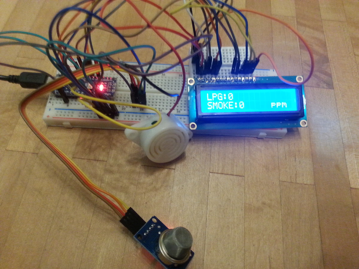

Hi Gero,
anbei ein Bild des Prototypen.
Laut Interner ist folgendes Gas möglich:  "may be used in homes and
factories leakage monitoring device suitable for the detection of gas,
butane , propane , methane , smoke , etc."
Skript musst du dann halt anpassen, ist aber nicht allzu schwer.
Bei mir reagiert er empfindlich auf Feuerzeug Gas (und Wohnwagengas)

Es ist ein MQ2 Sensor

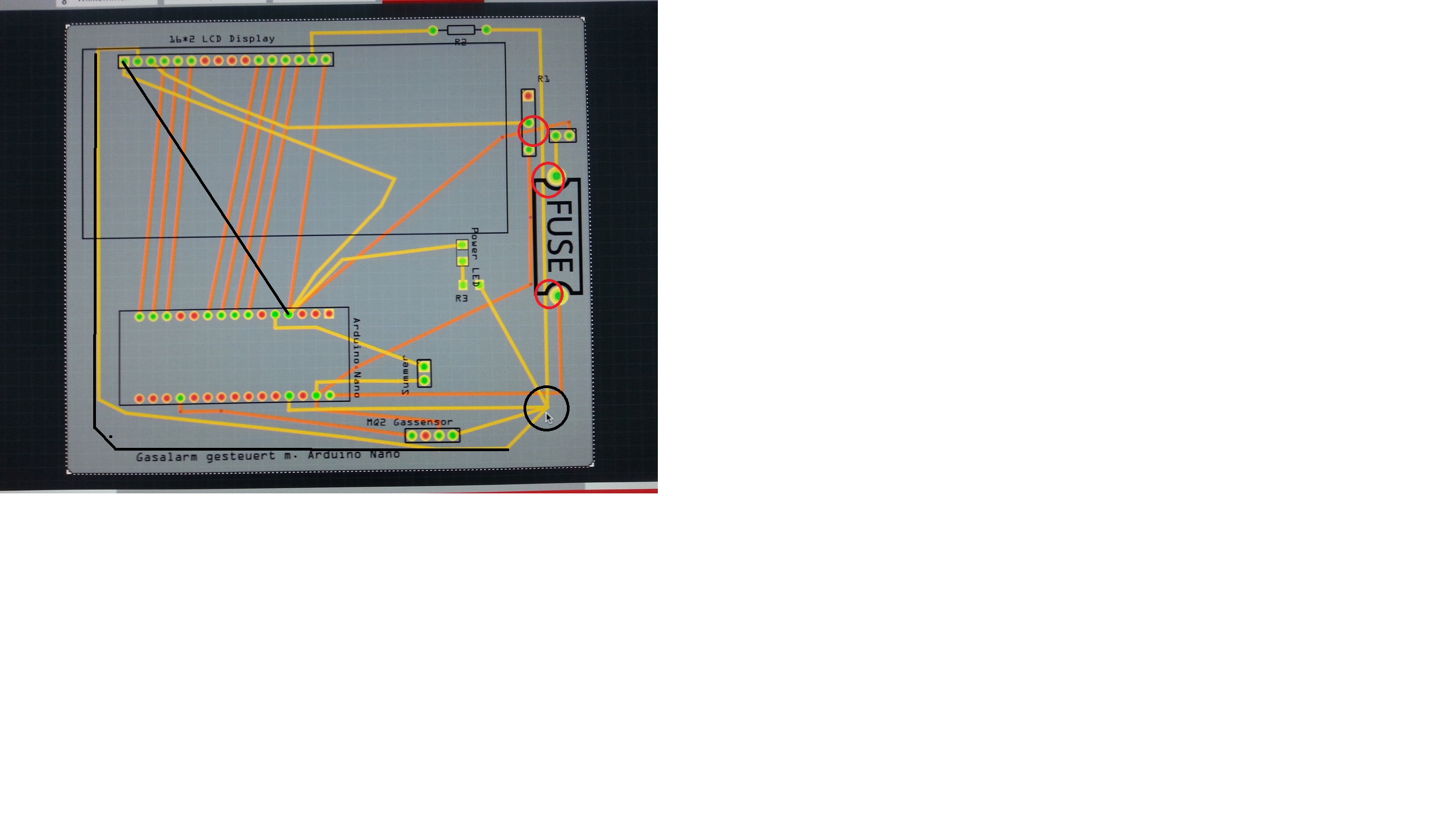

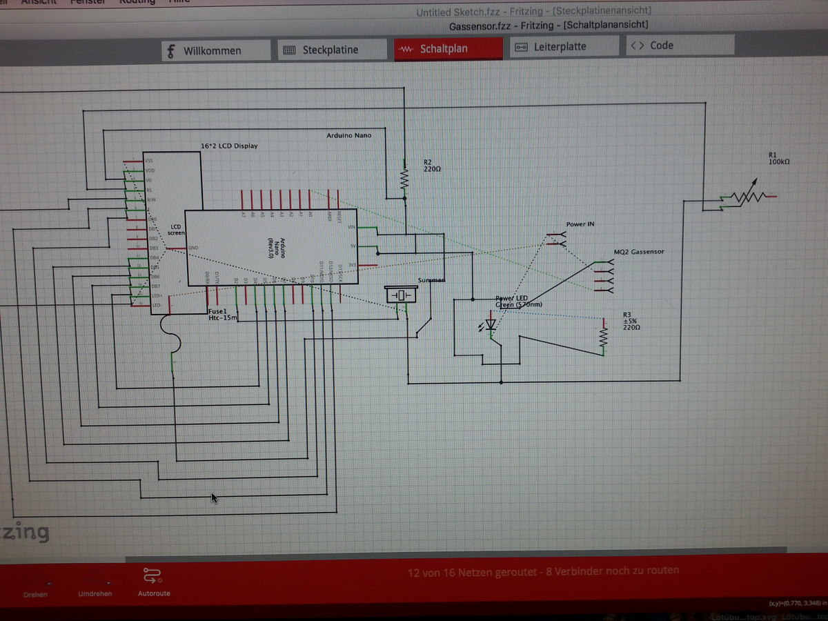

von Paul B. (paul_paul)
Hier das Platinenlayout und der ungeroutete Schaltplan

von Julian W. (julian-w) Benutzerseite
Also wenn das Layout wirklich genau so aussieht, werf die Platinen
lieber weg...
Julian W. schrieb:
> lieber weg...
Ich habe noch nicht bestellt- du kannst mir gerne Verbesserungstipps
geben.

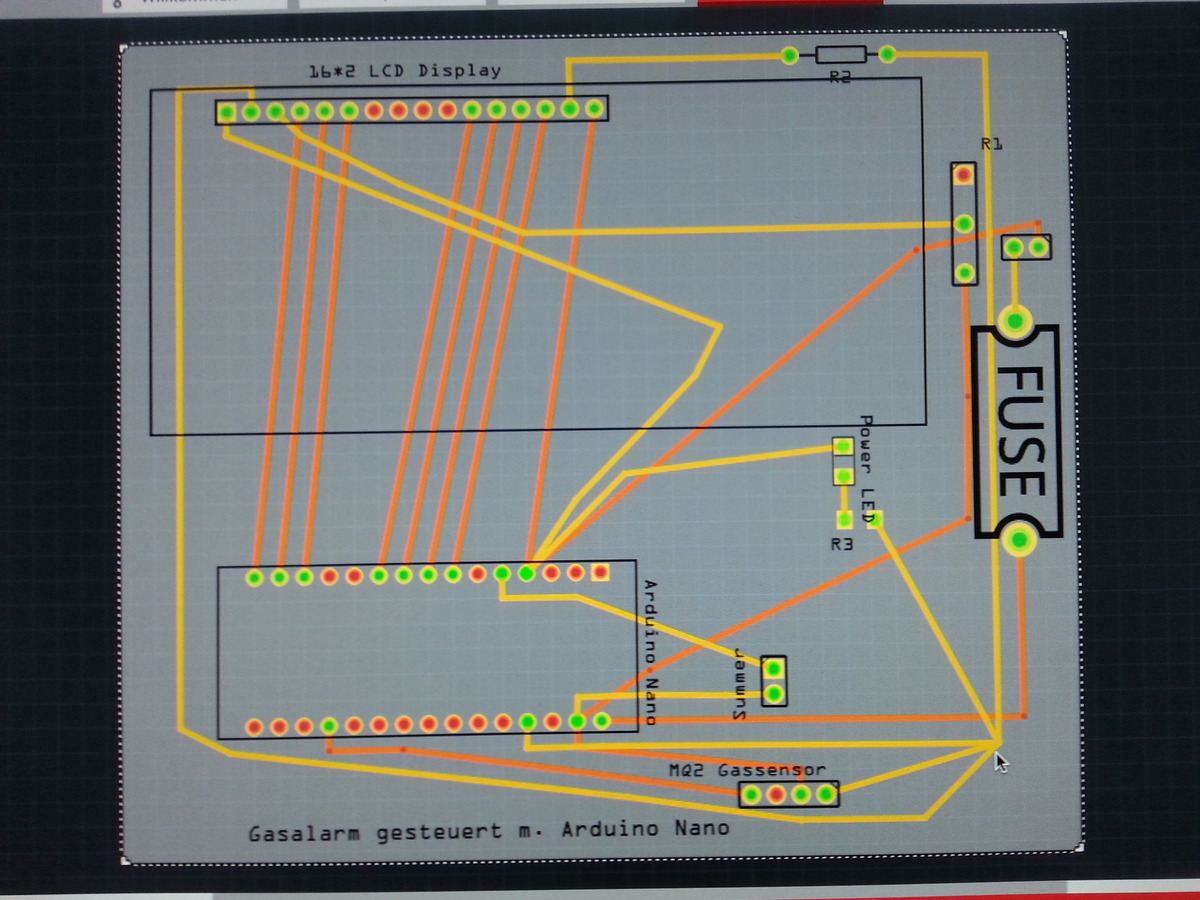

Warum machen manche Leiterbahnen Umwege? Warum gibt es mitten auf der
Platine willkürliche "Knotenpunkte"? Warum sind manche Abstände zwischen
Leiterbahnen und Komponenten extrem klein? Wo ist das Ground-Plane?
Warum wird so viel Platz "verschwendet", die Platine könnte deutlich
deutlich kleiner sein. Wenn unter dem HD44780 Display Platine sein soll:
Wo sind die Befestigungslöcher, oder soll das Display nur angelötet
sein?
Davon ab ist deine Schaltung, wie oben schon erwähnt, ohne Kompensation
der Temperatur/Luftfeuchte kaum zu gebrauchen. Bau zumindest einen DHT11
ein, der ist nicht teuer und löst zumindest das Problem. Und dein
Schaltplan lässt sich so kaum lesen alles kreuz und quer, von daher bin
ich mir nicht mal sicher ob der so passt.
Lern lieber erst mal die Grundlagen, gibt einige gute Artikel, google
hilft gibt auch viele Threads hier im Forum.
aufgrund des Beitrags von Julian habe ich das Layout deutlich
verbessert.
Nun möchte ich noch, wie Julian es gesagt hat einen DHT11 einbauen.
