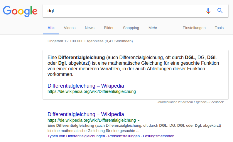

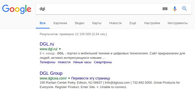

Was ist DGL? Finde dazu nur Links wie 'DGL-Group' und irgend was mit
Russisch.
MfG

von Md M. (Firma: Potilatormanufaktur) (mdma)
> Russisch.
Dann kannst du Google nicht richtig bedienen. Vielleicht mal was an den
Spracheinstellungen ändern?
