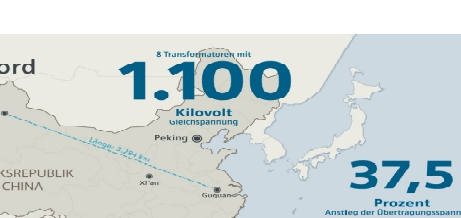

Sebastian S. schrieb:
>>Wobei man bei bei sehr grossen Distanzen zunehmend über Gleichspannung
>>geht.
> Eigentlich sollte es heißen: "Darüber nachdenkt, Gleichspannung zu
> verwenden...".
1418km 5GW:
   https://de.wikipedia.org/wiki/HG%C3%9C_Yunnan-Guangdong
890km 3GW:
   https://de.wikipedia.org/wiki/HG%C3%9C_Dreischluchtendamm%E2%80%93Changzhou
3300km 12GW:
   https://www.siemens.com/innovation/de/home/pictures-of-the-future/energie-und-effizienz/stromuebertragung-rekord-stromtrasse.html
"Darüber nachdenken" ist was anderes.

von Franz B. (rcs)
A. K. schrieb:
> Wo steht das? Ich lese darin nur, dass Siemens "Transformatoren mit
> 1.100 Kilovolt (kV) Übertragungsspannung" für eine HGÜ liefert. Weiter
> gehts dann mit "Am Anfang und Ende jeder HGÜ-Leitung wird der
> Gleichstrom in Wechselstrom und umgekehrt mittels sogenannter
> Umrichterstationen umgeformt. Die Transformatoren speisen diese
> Umrichterstationen und sorgen für die Wandelung der Größen Strom und
> Spannung."
Hier:

von Timm T. (Gast)
Franz B. schrieb:
> Hier:
Na und? Aus meinem Eisenbahntrafo kommt auch Gleichspannung.
