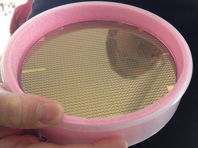

Uhu U. schrieb:
> Ursache war der sleep_mode()-Aufruf - also offensichtlich zwei
> verschiedene Controller-Versionen...
 Ja, sicher.
 27 Waffer oben links sind für DIP, die restlichen sind für TQFP
 vorgesehen.
 Der Unterschied ist mit blossem Auge zu sehen - ganz klar zwei
