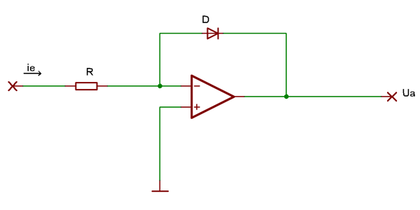

Hallo Zusammen,
bin gerade an einem logarithmischen Transimp. Verstärker.
Hab gedacht ich bin "besonders schlau" und setzte LEDs ein um möglichst
kleine Ströme erfassen zu können (höhere Vorwärtsspannung ->
empfindlicher)...
Funktioniert STATISCH auch super :-) ...
Dynamisch haben meine LEDs (kleine UV-Dioden) aber viel zu viel
Sperrschichtkapazität :-( ... Signal kommt nur noch total verschliffen
an..
Gibt es nicht auch LEDs die auf kleine Sperrschichtkapa optimiert sind ?
Oder gute alternative mit mehr Vorwärtsspannung?
Freu mich über ein paar Tipps
Andreas

OP #4933061
Im Anhang mal das Prinzip...
Normale Diode:  hab ich schon getestet  -> mit einer 1N4148 kommt
dynamisch gar nichts mehr an.
Da ist die LED noch um Welten besser (mit dem Vorteil der höheren
Vorwärtsspannung) ?!
Am besten scheint ne Basis Kollektor Strecke zu funktionieren -> das
muss aber doch auch mit ner Diode funktionieren?!
Transistor ist vom Package her schlecht - Ströme sind so klein (pA),
dass ich die Bauteile in die Luft hängen möchte ...
Allen ein sonniges WE!

#4933096
Hmm, also geht es nicht um einen Transimpedanzverstärker für Photodioden
sondern für Spannungssignale. Das macht die Sache aber nicht einfacher,
erst recht nicht für pA. Vor allem die Temperaturstabilität ist bei der
einfachen Schaltung ein großes Problem. Nimm lieber einen fertigen
LogAmp.
