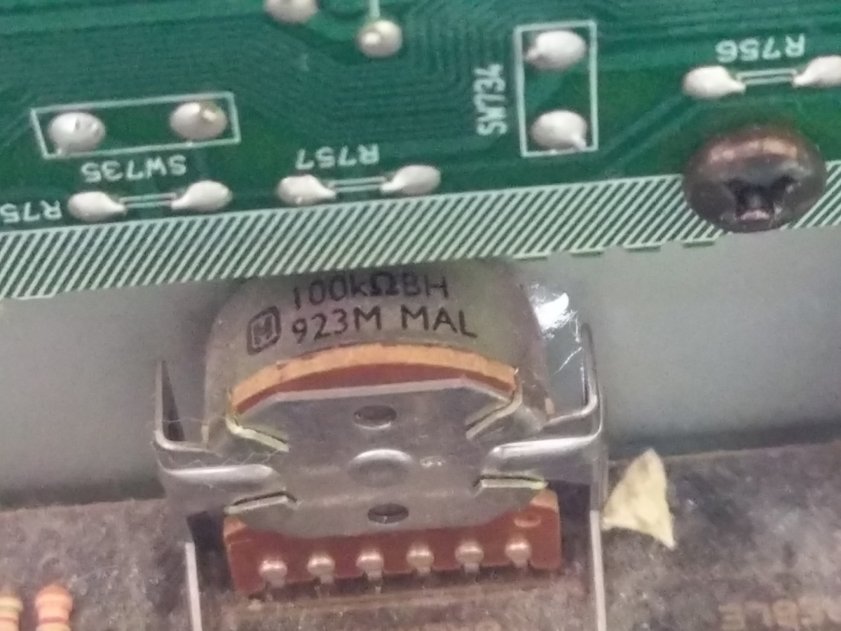

Hallo liebes Forum, bei meinem älterem Yamaha AV-Receiver RX395RDS sind die Drehpotis für den Bass, Hochton und Balance nicht mehr in Ordnung. Kennt einer die Bezeichnungen, Alternativen, oder hat sogar noch einer von diesen Potis? Folgendes steht als Bezeichnung auf den Bauteilen: Rechteck mit einem M, daneben: 932M MAL (20kOhmB) Rechteck mit einem M, daneben: 923M MAL (100kOhmBH) Danke und Gruß Daniel

Hersteller ist Matsushita (Panasonic). Aber normalerweise reicht es die Potis auszubauen, zerlegen, reinigen, frisch fetten, zusammenbauen, wieder einlöten.
hinz schrieb: > Aber normalerweise reicht es die Potis auszubauen, zerlegen, reinigen, > frisch fetten, zusammenbauen, wieder einlöten. Sollte das nicht funktionieren, kannst du bei Yamaha mal anfragen, ob Ersatzteile lieferbar sind. Die Teilenummer findest du im Service Manual: https://elektrotanya.com/yamaha_rx-v395-rds_htr-5130rds.pdf/download.html
#4932844
Stereopoti mit Anschlüssen in einer Reihe. Falls nicht mehr zu bekommen eben normale einbauen, Anschlüsse nach oben, und mit kurzen Drahtstücken verbinden.
Doppelpoti mit derart herausgeführten Anschlüssen?
Wenn irgendwo zu beschaffen dann als Original-Ersatzteil :/
hinz schrieb: > Hersteller ist Matsushita (Panasonic). > > Aber normalerweise reicht es die Potis auszubauen, zerlegen, reinigen, > frisch fetten, zusammenbauen, wieder einlöten. Stimmt eigentlich. Danke euch :-) Gruß Daniel
