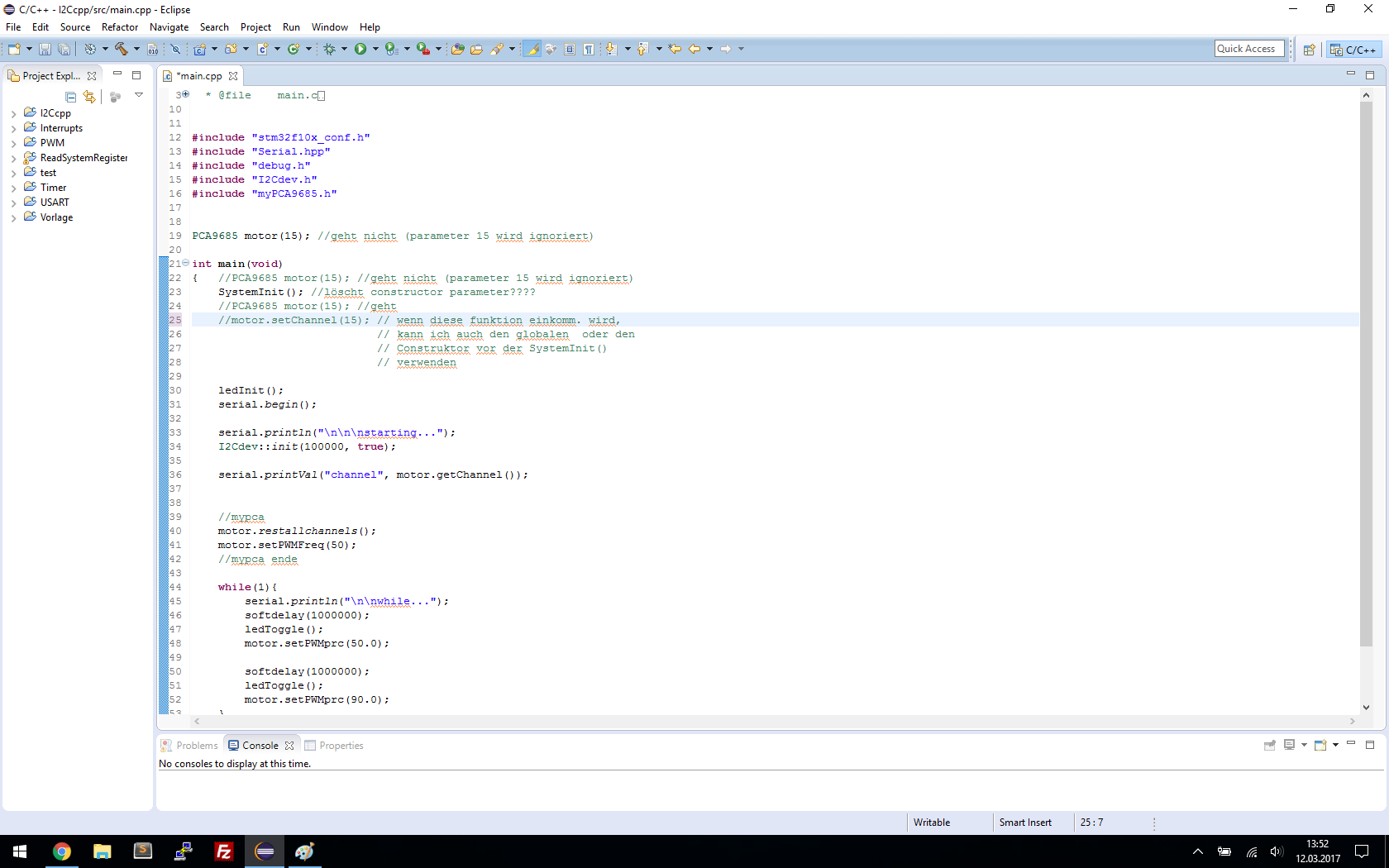

ich programmiere das Stm32f103c8t6 als Hobby. Dazu nutze ich die AC6
Toolchain in Eclipse.
Wie das Bild zeigt will ich einen globalen Construktor aufrufen. Der
Compiler meckert nicht, allerdings wird der Parameter ignoriert.
Ich vermute, dass die Funktion SystemInit() einen kompleten "Reset"
durchführt und somit die Wirkung der implizieten Ausführung der globalen
Construktoren direkt am Anfang der main() rückgängig macht.
Kann ich das irgendwie vermeiden? z.B. den Compiler dazu zwingen die
Ausführung der globalen Konstruktoren nach der SystemInit() auszuführen?
Denn jedem Objekt im nachhinein die Parameter zu übergeben ist nervig.
Danke im Voraus!

Florian R. schrieb:
> Der Compiler meckert nicht, allerdings wird der Parameter ignoriert
Was heißt ignoriert? Der Konstruktor nimmt gar keine Parameter aber der
Compiler erlaubt dennoch die Übergabe, oder was?
Und wie bitte soll lange nach dem Konstruktor Aufruf ein Parameter
"gelöscht" werden können? Der ist zu dem Zeitpunkt doch längst weg, da
der Konstruktor lange zurückgekehrt ist.
Bei ST initialisiert die SystemInit nur den Takt, mehr nicht. Sie wird
automatisch direkt vor der main () aufgerufen. Der Konstruktor wird noch
davor aufgerufen. Das passiert im Startup Code, falls du den nicht
geändert hast.
Drücke dich also mal klar aus, was du mit Parameter "ignoriert"
/"gelöscht" meinst. Es würde gewiss auch nicht schaden, den Code des
Konstruktors und der Klasse selbst zu zeigen.

zur Nachfrage Prameter ignoriert:
Der Parameter des Construktors wird in eine private uint8_t Variable
gespeichert. "ignoriert" soll heißen, dass das leider nicht geschieht!
hier der Construktor:
PCA9685::PCA9685( uint8_t _channel) {
  channel = _channel;
  //channel = 15; // geht auch nicht bei globalen Aufruf
      // oder allgemein beim Aufruf vor SystemInit()
Meine SystemInit() ist unverändert von ST übernommen.
Im Anhang die abgeänderte startup_stm32.s
Florian R. schrieb:
> da in der StdPeriphirallib von ST kein
> startupcode zur Verfügung stand, der die richtige Vectoren für die alle
> möglichen ISRs beinhaltet.
Wenn ich die STM32F1 Standard Peripheral Library bei ST herunterlade,
befindet sich darin die angehängte Datei. Das ist genau die Richtige.
Und siehe da, der einzige Unterschied zu deiner Datei besteht darin,
dass vor dem Aufruf der main() zuerst die Konstruktoren, dann die
SystemInit aufgerufen wird (und sich das Programm somit genau so verhält
wie oben von mir beschrieben):
/* Call the clock system intitialization function.*/
    bl  SystemInit
/* Call static constructors */
    bl __libc_init_array
/* Call the application's entry point.*/
  bl  main
  bx  lr
Das ist genau, was dir fehlt.
Ja, dein Konstruktor wurde nie aufgerufen. Hat mit der SystemInit aber
eigentlich nichts zu tun.
