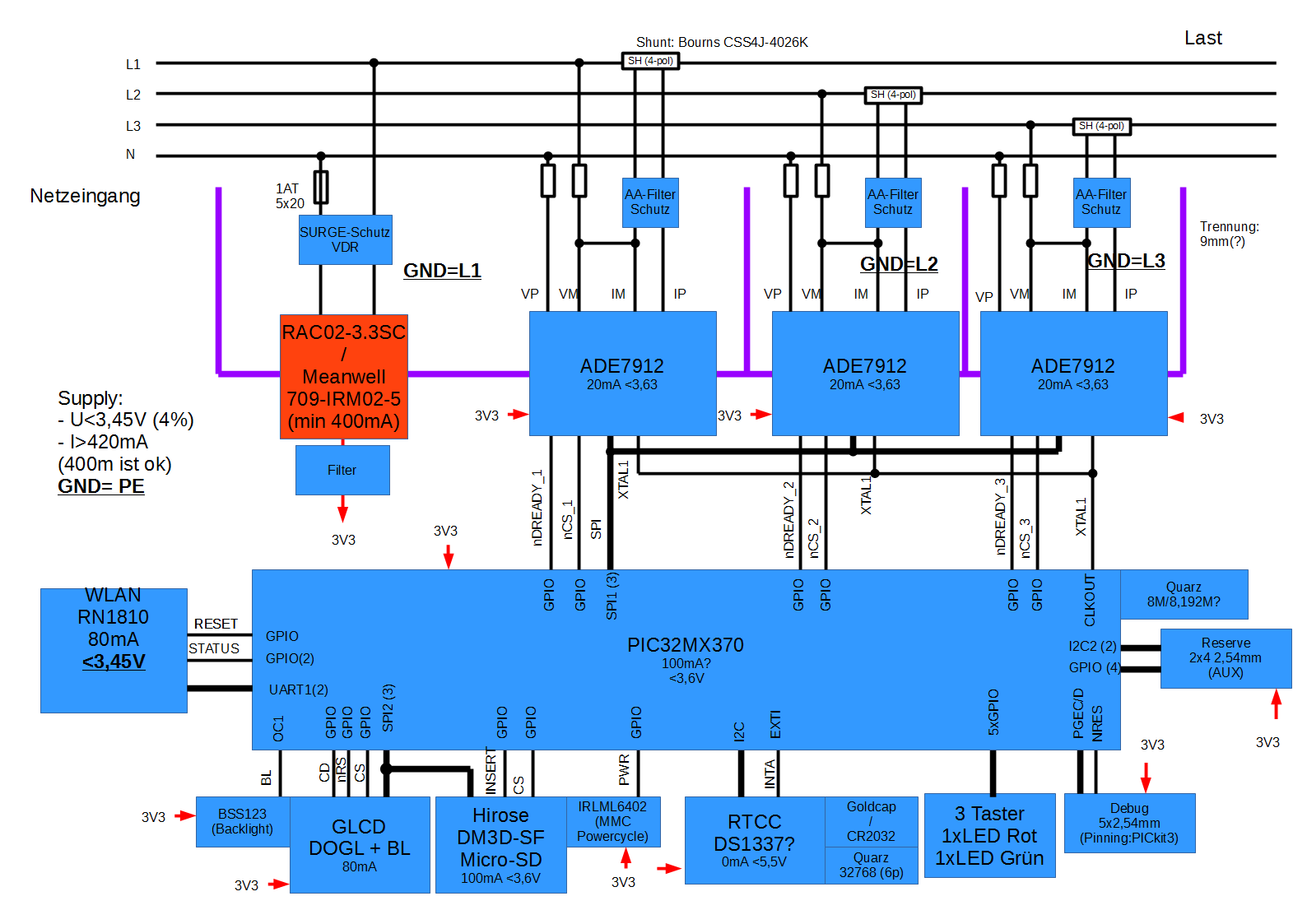

ich habe mir ein Konzept basierend auf den ADE7912 überlegt, siehe Bild.
Im Prinzip habe ich 3 unabhängige, voneinander galvanisch getrennte
Kanäle vorgesehen. Mit denen könnte man entweder die Leistung eines
Drehstromgerätes erfassen, oder von 3 Einphasigen Geräten gleichzeitig.
Oder eine Messbereichsumschaltung realisieren.
Sonst gibts noch eine Micro-SD-Karte (Langzeitaufzeichnung) und eine
RTCC (mit Batterie oder Goldcap), so dass die Uhrzeit nicht bei jedem
Abstecken neu zu stellen ist. Ein GLCD und Tasten gibts für die
Bedienung.
Zum Auslesen der Daten finde ich WLAN sinnvoll, zumindest hier im Haus
habe ich nicht überall Ethernet, und einen PC herumschleppen finde ich
unpraktisch.
Eine Frage hätte ich noch:
Würde mir ein Nulldurchgangssensor bei der Berechnung von Leistung,
Netzoberwellen oder Blindleistung einen Mehrwert bieten?
Für weitere Anregungen / Kritik wäre ich dankbar.
Was die höher integrierten IC angeht: Das wäre mir zu unflexibel. Der
ADE7912 erscheint mir da als recht sinnvoller Kompromiss - einfache
Auswertung, aber noch flexibel.
Bitte einen Mod diesen thread aus dem FPGA-subforum in ein passenderes,
bspw:
https://www.mikrocontroller.net/forum/dsp
zu verschieben.
