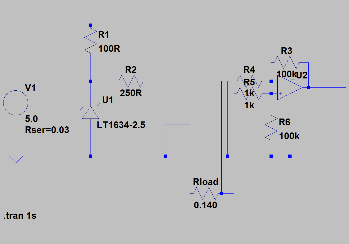

Kurzer Update: Ich habe den 0.01Ohm Shunt-Widerstand in meine Servo-Schaltung eingabaut und dessen Spannungsbafall an einer I/O-NI-Karte erfasst. Die am PC angezeigte Spannung entspricht tatsächlich dem Strom, den mein Netzteil liefert über U=RI, allerdings nur wenn ich anstelle des Servos einen relativ großen "Last"Widerstand platziere. Wenn ich jedoch das Servo anschliesse und es mit der Hand aus der Mittelstellung zu bewegen versuche, dann stimmt der Stromverlauf am Shunt, nicht dem gelieferten...worran könnte das liegen? VG, Lys An
#4941756
Was genau meinst Du mit gelieferten? Hast Du Beispielwerte für die Unstimmigkeiten?
#4941766
Theor schrieb: > https://de.wikipedia.org/wiki/Datei:Thomson-Br%C3%BCcke_Schaltung.svg > werden ja auch als in den praktisch möglichen Grenzen "gut" > vorausgesetzt und nicht als perfekt. Nein, werden sie nicht. Es geht die Unsymmetrie vom Verhältnis von Gesamtwiderstand zu Gesamtwiderstand+Kontaktwiderstand als Fehler ein. Da R1..4 relativ hochohmig sind, ist die Rolle des Kontaktwiderstandes hier gegenüber dem Einfluss an Rn und Rx ganz erheblich reduziert.
Wenn Du mit einem einfachen Multimeter misst kann das Ergebnis ziemlich falsch sein wenn dein Servogerät ein PWM Signal ausgibt. Armin
Steffen schrieb: > Was genau meinst Du mit gelieferten? > > Hast Du Beispielwerte für die Unstimmigkeiten? Es handelt sich um diesen Widerstand http://www.produktinfo.conrad.com/datenblaetter/400000-424999/416703-da-01-en-WIDERSTAND_4_W_ORO1.pdf Meiner ist ein 0.01 Ohm. Im Datenblatt gibt es aber komischerweise keine Widerstand-Kategorie mit diesem Wert, oder ich verstehe die Nomenklatur für die Werte nicht. Deswegen wollte ich sicherheitshalber den Widerstand messen. Was heisst eigentlich die Bezeichnung 0R1? bedeutet das 0.1Ohm? Vielen Dank

Hast Du mal versucht die Spannung am Shunt mit einem Scope zu messen? Über Ströme (Spannungen am Shunt) handelt es sich eigentlich?
Philipp C. schrieb: > Hast Du mal versucht die Spannung am Shunt mit einem Scope zu messen? > > Über Ströme (Spannungen am Shunt) handelt es sich eigentlich? Noch nicht, werde ich machen. Es handelt sich um Ströme in der Größenordnung 0.1A-0.5A. Der shunt ist gerade mal 0.01 Ohm, um die Testbedingungen möglichst wenig zu verfälschen. Daher ist der zu messende Spannungsabfall natürlich sehr gering :)
#4948683
Lys A. schrieb: > Der shunt ist > gerade mal 0.01 Ohm, um die Testbedingungen möglichst wenig zu > verfälschen. Daher ist der zu messende Spannungsabfall natürlich sehr > gering :) Und daher so ungenau wie man es sich halt eingebrockt hat. Lys A. schrieb: > Den gelieferten Strom lese ich ein Mal am Netzteil ab, was für einen > stationären Vebrauch ("konstantes" Lastmoment am Servohebel") > verlässliche sein sollte und auch am PC mit der oben beschriebenen > Methode Diese Annahme ist falsch. Der Servo hat einen internen Regelkreis. Du hast geschrieben du würdest ihn "mit der Hand" versuchen auszulenken. Das ist alles andere als reproduzierbar und linear, und selbst wenn, der Servo hat eine Hysterese dass er nicht ständig nachregelt und unnötig Strom zieht also wird er immer erst nach einer gewissen Auslenkung wieder nachregeln. Das führt zu einem hochgradig nichtlinearen und nichtperiodischen Stromverlauf. Und ob den dein Amperemeter im Netzteil korrekt mittelt steht in den Sternen. Wie gesagt, wer misst mist Mist.
Lys A. schrieb: > Es handelt sich um Ströme in der Größenordnung 0.1A-0.5A. Der shunt ist > gerade mal 0.01 Ohm, um die Testbedingungen möglichst wenig zu > verfälschen. Daher ist der zu messende Spannungsabfall natürlich sehr > gering :) Ok, da muss man natürlich sorgfältig vorgehen, aber machbar ist das ja. Man muss sich halt ein passendes Scope suchen und nicht gerade einen 1:10 Tastkopf verwenden. Obwohl ich ansonsten ein Agilent Fan bin sind die aktuellen Agilent Scopes da eher ungeeignet. Mein 4000er in der Firma macht nur 4mV/Div der Rest ist Software. Die Teks hier sind da besser. Auch mein Rigol DS2000 zuhause macht echte 500µV/Div. Irgendwelche HighRes Settings sollte man auch erst einsetzen, wenn man weiß was man misst. Notfalls muss man sich einen kleinen Preamp basteln. Aber 100mA bei 10mR sind ja schon 1mV. Wären schon 2Divs am Rigol.
Philipp C. schrieb: > Lys A. schrieb: >> Es handelt sich um Ströme in der Größenordnung 0.1A-0.5A. Der shunt ist >> gerade mal 0.01 Ohm, um die Testbedingungen möglichst wenig zu >> verfälschen. Daher ist der zu messende Spannungsabfall natürlich sehr >> gering :) > > Ok, da muss man natürlich sorgfältig vorgehen, aber machbar ist das ja. > Man muss sich halt ein passendes Scope suchen und nicht gerade einen > 1:10 Tastkopf verwenden. Obwohl ich ansonsten ein Agilent Fan bin sind > die aktuellen Agilent Scopes da eher ungeeignet. Mein 4000er in der > Firma macht nur 4mV/Div der Rest ist Software. Die Teks hier sind da > besser. Auch mein Rigol DS2000 zuhause macht echte 500µV/Div. > Irgendwelche HighRes Settings sollte man auch erst einsetzen, wenn man > weiß was man misst. Notfalls muss man sich einen kleinen Preamp basteln. > Aber 100mA bei 10mR sind ja schon 1mV. Wären schon 2Divs am Rigol. Interessanter Beitrag und danke für den Hinweise zum Preamp. Genau das ist der nächste Schritt. Ich messe momentan den Shunt-Spannungsabfall mit einem National-Intruments A/D-Wandler und zwar mit dem NI-6211. Das Eingangssignal für den A/D-Wandler habe ich auf -200mV..+200mV gesetzt, damit ich aus dem schwachen Signal und den 16bit eine möglichst gute Auslösung bekomme.
> Diese Annahme ist falsch. Der Servo hat einen internen Regelkreis. Du > hast geschrieben du würdest ihn "mit der Hand" versuchen auszulenken. > Das ist alles andere als reproduzierbar und linear, und selbst wenn, der > Servo hat eine Hysterese dass er nicht ständig nachregelt und unnötig > Strom zieht also wird er immer erst nach einer gewissen Auslenkung > wieder nachregeln. > Das führt zu einem hochgradig nichtlinearen und nichtperiodischen > Stromverlauf. > Und ob den dein Amperemeter im Netzteil korrekt mittelt steht in den > Sternen. > Wie gesagt, wer misst mist Mist. Mir ist bewusst, dass es einen internen Regelkreis ist, welcher den Sollwert (in Pulse) mit der Istposition aus dem Potentiometer vergleicht und kontinuierlich die Spannung nachjustiert. Und ich weiss, dass ich mit der Hand allein kein reproduzierbaren Zustand und keine genau Last aufbringen kann. Mich wundert es aber, das im quasi-stationären Fall (2-3 Sekunden), das Netzgerät 0.5A zeigt, aber Strom durch den Shunt über die Umrechnung, niemals über 0.1 A geht... VG
