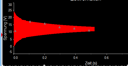

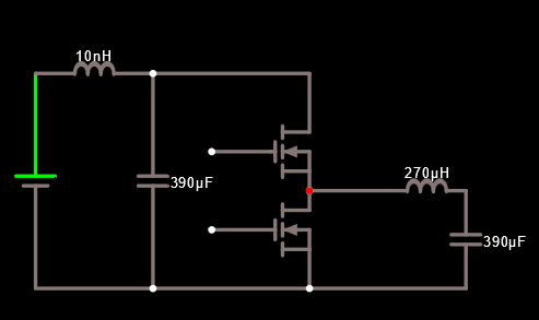

ich habe bei der Schaltung, wie im Anhang zu sehen, das Problem, dass
der Eingang anfängt zu schwingen, wie im Bild dargestellt, sobald ich
die Spule am Eingang einfüge. Die Spule soll die parasitäre Induktivität
darstellen. Wie kann man die Schwingung am Eingang verhindern?
Jeder reale Kondensator hat auch einen Ohmschen Serienwiderstand (ESR),
z. B. 0.1Ohm. Mach den mal in Reihe zu den Kondensatoren. Damit ergeben
sich auch in der Simulation stark gedämpfte Schwingungen. Den genaueren
Wert des ESR findest du im Datenblatt.
Wie Helmut schon sagte: Wo ist das parasitäre R, das den Schwingkreis
dämpft?
10 nH Zuleiungsinduktivität ist traumhaft, dein Eingangskondensator hat
wahrscheinlich mehr Eigeninduktivität als das.
Was ich damit sagen will:
Die Berücksichtigung von parasitären Elementen ist grundsätzlich eine
gute Idee, dann musst du aber alle relevanten Elemente berücksichtigen,
auch die Eigenschaften deines Zwischenkreiskondensators.
Es ist ein komplexes Thema, welche Elemente (R,L,C) relevant sind und
welche nicht.
Willst du nur die prinzipiellen Auswirkungen sehnen, sind solch einfache
Modelle ok. Die Erwartung, dass sich einfache Modelle mit
Messergebnissen decken wird allerdings oft enttäucht.
Für dein Vorhaben empfehle ich dir, die Zuleitung selbst und den
Eingangskondensator entsprechend zu modellieren (auch wenn das besonders
bei Elkos nur sehr grob möglich ist).
Schalte einen induktionsarmen Kondensator, z.B. 1µF, parallel zu dem
Eingangselko und zwar direkt an den Transistoren.
Zwischen den Transistoren und dem/den Siebkondensator(en) spielt sich
die Streuinduktivität ab, nicht dort, wo du sie eingezeichnet hast.
Im Übrigen entsprechen die 10nH gerade einmal 1cm Draht!
