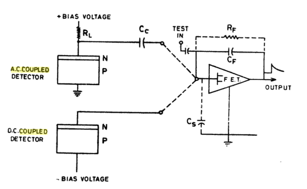

Guten Morgen,
ich habe eine Frage bezüglich Detektoren und deren Ankopplung. Dazu habe
ich ein Bild hochgeladen. Was ich bisher verstanden habe ist, dass bei
AC durch den Kopplungskondensator der DC-Anteil der Spannungsversorgung
vom Eingang des Versatärkers getrennt wird. Irgendwo habe ich mal
gelesen, dass nur hochfrequente Anteile dann durchgelassen werden. Aber
den Zusammenhang zwischen DC-Anteil und hochfrequente Anteile finde ich
nirgendwo.
Dann würde ich gerne verstehen, wozu der Widerstand RL eigentlich ist?
Sorgt der dafür, dass der Leckstrom des Detektors über die
Spannungsversorgung abgeführt wird oder was ist seine Funktion?
Ich danke vorab für die Hilfe.

Erstmal: Man kann das sowohl als AC mit DC-Anteil (oder Offset), als
auch als DC mit AC-Anteil betrachten, wenn es sich weder um konstante
DC, noch um "reinrassige" AC (Zitat Wikipedia: "...eine elektrische
Spannung, deren Polarität in regelmäßiger Wiederholung wechselt, deren
zeitlicher Mittelwert aber gemäß Normung null ist...") handelt.
"der Spannungsversorgung" - nein. Des (+) Bias-Signals.

"hochfrequente Anteile" - grundsätzlich ist AC gemeint, und ein
Kondensator an der Stelle ist ein Hochpaß - was heißt, je höher die
Frequenz, desto leichter wird das Signal durchgelassen.
Der DC-Anteil ist "das Gegenteil" davon.
Jetzt besser/klarer?
