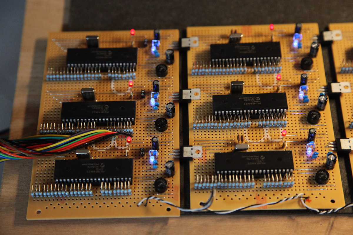

ich habe auf Basis von Platinen und Schaltplänen von SPRUT eine Platine
gebaut, auf der 3 PIC 18F46K22 ihren Dienst tun sollen. Es geht dabei um
ein Projekt, bei dem LEDs, in grafischen Mustern aufgebaut, blinken
sollen.
Eigentlich ein simples Projekt.
Alle drei PICs haben eigene Spannungsversorgungen und werden jeweils
über einen 8Mhz Quartz getaktet.
Als Funktionstest für die Platine sollen die PICs jeweils an PIN RA0
einmal alle 2 Sekunden für 1 Sekunde aufleuchten.
Bei eingeschalteter Spannung fangen alle drei PICs brav an zu blinken -
aber nach ca. 10 Minuten kann man beobachten, dass die PICs nicht mehr
im Takt sind - die Blinkfrequenz der drei PICs ist dann nicht mehr
parallel.
Nun frage ich mich, ob dies "normal" ist. Eigentlich sollte doch eine
mittels Quarz vorgegebene Taktfrequenz stabiler sein. Oder irre ich
mich?
Jeder Quarz hat seine keramischen Kondensatoren als Ansteuerung - die
Spannungsversorgung ist konstant 5V und die Programme aller PICs sind
(bisher zum Testen) völlig identisch...
Ich freue mich auf Rückmeldungen.
Beste Grüße und einen schönen Wochenstart
Treg

Was mir beim Betrachten des Bildes auffällt: Wo sind die
Abblock-Kondensatoren der PICs?
Wenn die langen Drähte, die von den Kondis an den Quarzen zum Rand der
Platine gehen, die Masseleitungen sein sollen: das ist zu lang. Verbinde
die Masse am Oszillator direkt mit der Masse am PIC.

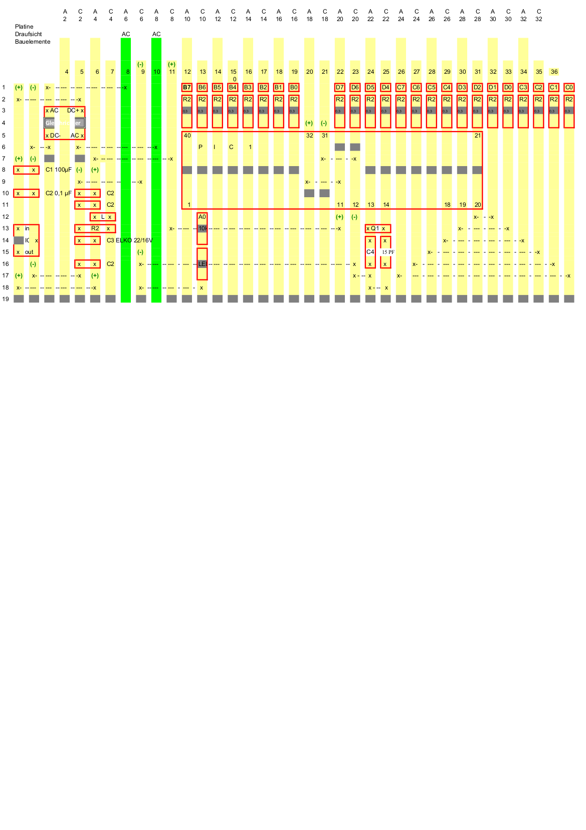

Ich habe Dir den Schaltplan beigefügt, der gleichzeitig auch der Bauplan
für die Platine ist.
In der Tat ist auf der einen Seite die Spannungsversorgung aufgebaut und
über die "langen Drähte" kommt Masse und +5V zu dem PIC. Allerdings geht
die Masse sehr direkt zum PIC und der Quartz ist unmittelbar am PIC.
Daran sollte es nicht liegen, oder? Aber was meinst Du mit den
"Abblock-Kondensatoren"? den Begriff habe ich bei SPRUT nicht (bewußt)
gelesen?.
Deine Idee hinsichtlich interner Oszillator Takt vs. externem Takt werde
ich einmal nachvollziehen und werde mich mit dem MIKROELEKTRONIK Board
und dem Programm im Detail beschäftigen...
Über eine Rückmeldung zu Masse und Abblock-Kondi freute ich mich sehr.
Danke Gert
