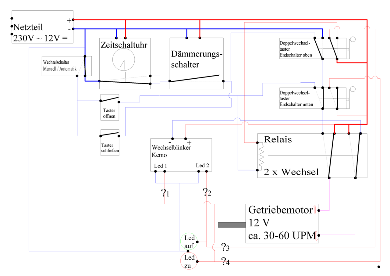

Ich möchte die Klappen meines Hühnerstalls automatisieren.
Hier zu habe ich die angehängte Skizze gezeichnet.
Die Klappen sollen zeitgesteuert um 8.00 öffnen und dämmerungsgesteuert
abends schließen.
Um den aktuellen Zustand der Automatik auch vom Haus aus zu sehen,
möchte
ich eine Kontroll-Led am Stall außen anbringen. Halte ich für die
Einstellung des Dämmerungsschalters für sinnvoll.
Nun würde ich gerne eine 2farbige Signal-Led verwenden und diese bei
folgenden Zuständen ansteuern:
Klappe offen          - grün leuchtend
Klappe geschlossen    - rot Leuchtend
Klappe öffnet/schließt- rot/grünes Wechselblinken

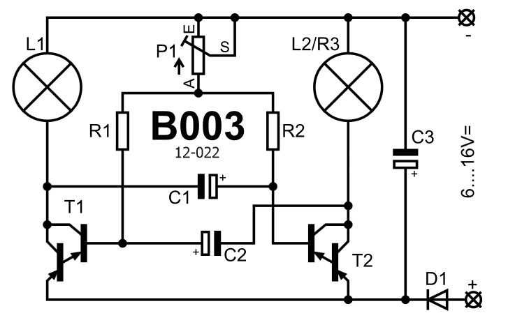

Das Wechselblinken würde ich mit einem Bausatz von Kemo realisieren.
Kann ich den einfach so, wie in der Skizze, in die Schaltung integrieren
oder
müssen, bei den Fragezeichen, noch Dioden in die Leitungen eingebaut
werden, um den Wechselblink- Baustein zu schützen?
Falls ja welche Dioden müsste ich da nehmen?
Verbauch der Leds ca. 50mA, 12V =.
Da hört mein Halbwissen nämlich komplett auf.
Michael
Welchem denn?
Da müsste man den Schaltplan ansehen.
> oder müssen, bei den Fragezeichen, noch Dioden in die Leitungen
> eingebaut werden, um den Wechselblink- Baustein zu schützen?
Ich würde die maximal 50 Cent investieren...

Ich kenne den Bausatz nicht, aber ich vermute das funktioniert nicht.
Die einfachen Wechselblinker mit zwei Transistoren schalten den
Minuspol/Kathode der LED, Plus liegt dauerhaft an. Mit deiner Schaltung
würden die LEDs einfach ständig leuchten.
Versuch mal den Minuspol der LED mit dem Umschaltkontakt zwischen Masse
und der Blinkschaltung umzuschalten. So leuchtet die LED entweder
dauerhaft, oder die Blinkschaltung hat die Kontrolle. Am Pluspol der LED
liegt dabei ständig 12V an. Dabei musst du beachten, dass die
Vorwiderständer der LEDs nicht auf den Bausatz sondern direkt an die
LEDs gelötet werden müssen.

Und der Witz ist jetzt, dass die LEDs druchaus so angeschlossen werden
könnten (mit Dioden entkoppelt). Allerdings darf nicht einfach die Masse
dieses Blinkers abgeschaltet werden, wenn Plus weiter versorgt wird.

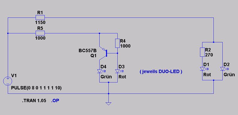

OP #4935507
Erstmal Danke für die schnellen Antworten.
Werde wohl erstmal die Variante von easylife und crazy_h versuchen.
Die Doppel-Led dazu einfach an die Endschalter anschließen,
dann müsste es ja mit drei Farben funktionieren.
Also grün für offen
     rot  für geschlossen
und  gelb bei "Fahrt"
