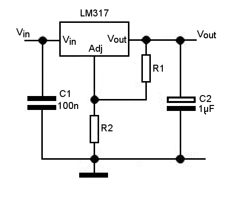

Wenn ihr der Meinung seid, dass der LM317 für die angedachte Aufgabe
besser geeignet ist bin ich natürlich nicht abgeneigt.
Mir stehen folgende Ressourcen zur Verfügung:
Multimeter und Lötkolben :D
Zur Auslegung des LM317:
Es ist ihm egal was er an Vin bekommt, solange es im Range von 1,2 V ...
37 V ist?
Für Vout muss R1=240 Ohm und R2=2832 Ohm sein?
Mit R2 = 2,7 kOhm kommst du hinreichend genau an die gewünschte
Spannung. Denn schon die 1,25V Referenzspannung kann von 1,2V bis 1,3V
variieren...

von Harald W. (wilhelms)
> 37 V ist?
Die Eingangsspannung muss grösser als die Ausgangsspannung sein.
Wieviel grösser steht im Datenblatt. Ausserdem muss die Verlust-
leistung beachtet werden. Bei >1W braucht man ein Kühlblech.
Das habe ich jetzt nicht nachgerechnet. Die Formel steht im Datenblatt.
Wenn Dein Verbraucher fest angeschlossen ist, können die Widerstände
auch deutlich hochohmiger gewählt werden.

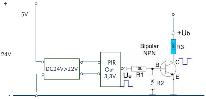

Gut ok Zusammenfassung:
PIR 4-(24V)16V C Eingang, schaltet 3,3V Ausgang.
Meine Steuerung benötigt Schaltkontakt 5V gegen GND.
Folgender Aufbau:
DC24V>DC16V(oder weniger?)>PIR>3,3V Ausgang (gemessen
2,8V)>BS170>Emitter 3,3V>Drain 5V Schaltkontakt>GND>Licht ein.
Kann ich den Verwenden?
http://www.ebay.de/itm/DC-DC-Step-Down-Spannungsregler-2-3A-1-5-35V-einstellbar-LM2596-LED-Voltmeter-/352000971656?hash=item51f4e49388:g:KI0AAOSw32lYwZM0

von Michael B. (laberkopp)
Erstns schaltet ein BS170 nicht mit 2.8V zuverlässig ein, das ist kein

von Rudi R. (rudi84)
Anbei meine Zeichnung. Kann das so funktionieren oder habt ihr einen
besseren Vorschlag wie ich die 5V auf GND führen kann?
Ich hatte mir damals extra den 24V PIR besorgt damit ich ihn direkt mit
meiner 24V Spannungsversorgung betreiben kann, das ging dann wohl mal in
die Hose ;)
Die wurde doch schon genannt, warum liest du sie nicht einfach ?
Sie liegt nah an deinem Ursprungsbeitrag nur halt 1/1000 des Stromes.
Das 2.8V Ausgangssignal wäre zumindest TTL kompatibel.
Den Ausgang kannst du so lassen.
Und als Versorgung nimmst du jetzt einfach einen LM78xx (mit xx = 05,
08, 12) oder eben deinen LM317 mit 5V am Ausgang. Fertig. Denn der
Eigenverbrauch eines Schaltreglers liegt sicher über den 70µA des
Moduls.
