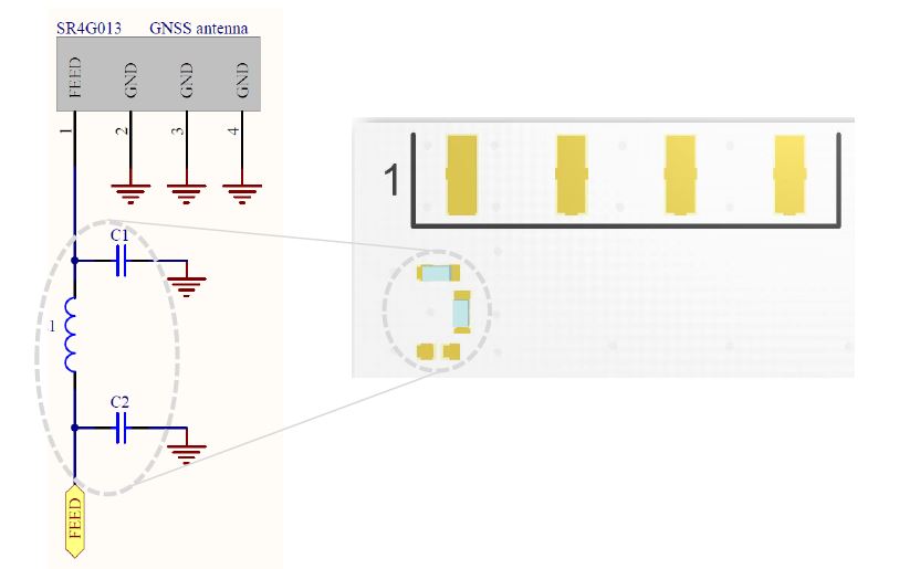

Ich bin auf folgende GNSS Antenne von Antenova gestossen:
http://www.mouser.com/ds/2/23/Beltii-SR4G013-PS-1.0-1003555.pdf
Bei der Durchsicht des Datenblatts macht mir folgender Umstand
Schwierigkeiten beim Funktionsverständnis: Laut Datenblatt wird die
Feed-Leitung direkt an Masse angeschlossen. Für mich (Laie?) ein satter
Kurzschluss. Wie soll das funktionieren? Siehe Bilder anbei.

Wieso - die Kurzschlussstelle ist doch genau definiert: Pin 1.
Noch genauer geht es ja schwerlich.
Was die Leiterbahn angeht: DaBla GENAU lesen (ich habe es auch
nur ueberflogen). Laenge "so kurz wie moeglich", Breite "50 Ohm".

"Kurzschluss" besagt bei HF nur "Spannungsknoten". Die
Welle laesst sich davon nicht aufhalten; das geht nur
wirklich mit einem Abschlusswiderstand. Dann ist die
Leistung endgueltig "weg".
Mal völlig frei von allen anderen Effekten zur Verdeutlichung des
HF-Vodoos:
Der "Kurzschluss" beträgt so ~4mm (ab "Abzweigung nach oben" des
Antennenmodul bis zu den Vias der Groundplane). Pi*Daumen gibt das eine
Induktivität von 4nH (1nH/mm). Der Scheinwiderstand bei 1.6GHz ist damit
2*PI*f*L=2*PI*1.6e9*4e-9 => 40 Ohm. Das ist ja schon fast ein perfekter
Abschluss ;)

Naja, anhand des Beispiellayouts sieht man doch, dass die Masseanbindung
nur nach links erfolgt. Der Kurzschluss zu den anderen Massepads erfolgt
dann über einen "riesigen" Umweg von etlichen Millimetern über die
Durchkontaktierungen und eine andere Masselage.
Außerdem steht im Datenblatt der nicht ganz unwichtige Hinweis "The
antenna requires a matching circuit that must be optimized for each
product."
Hast Du denn einen geeigneten VNWA zur Hand, mit dem Du die
Antennenabstimmung vornehmen kannst? Ansonsten wird die Antenne zwar
auch irgendwie funktionieren, aber bei den extrem niedrigen Pegeln der
GNSS-Signale darf man nicht allzu viel verschenken.

Das einzige was mir dazu einfällt ist daß die "Masse"-Verbindung an der
Stelle von dem Pad nur nach links geht, also evtl die ganze linke nach
allen anderen Richtungen frei stehende Kupferzunge gar nicht wirklich
GND ist sondern Pin 1 mit der Mittelabzapfung einer Induktivität
(U-Förmig, halbe Windung [oder zählt das schon als 1 Windung?])
verbunden ist, aber warum nennen sie diese Potential dann GND? Das ist
doch irreführend! Und warum spezifizieren sie nicht die genauen
Abmessungen dieser U-förmigen Induktivität?

Ja - aber i.d.R. nicht vollstaendig, weil der Kurzschluss
bei HF selten vollkommen ist.
> außerdem ist dann an allen 4 Pins die Spannung 0.
Nein, keineswegs.
Der "Kurzschluss" erzwingt ein Spannungsminimum, aber
das besagt keineswegs, dass dann hinter dem Kurzschluss
ueberall die Spannung gleich Null sein muss.
