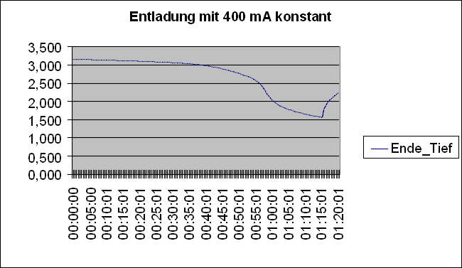

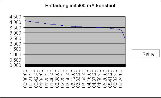

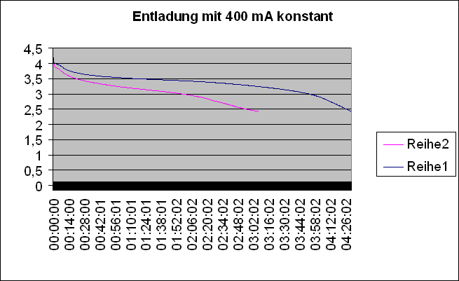

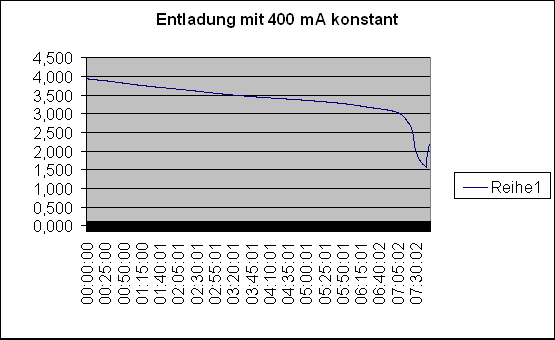

Hatten wir dazu schon einmal einen anderen Thread? Ich nehme die
Entladespannung bei konstantem Laststrom auf und gucke mir den
Kurvenverlauf an. Wenn der recht schräg liegt oder am Ende den Knick
vermissen lässt, ist der Akku hochohmig.
Eine Verschiebung in Richtung "anständiger" Entladeverlauf nach 2..5
Zyklen habe ich bereits beobachtet - an 18650 unbekannter Herkunft und
länger 1 Jahr gelagert!

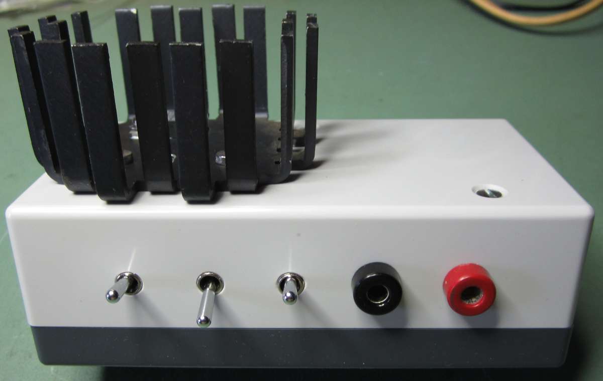

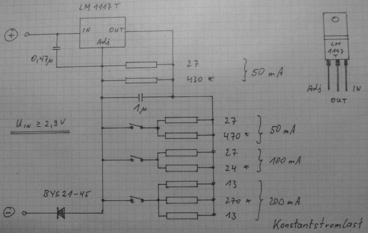

Datenblätter von Akkus geben Werte bei konstantem Strom an, da mache ich
es eben so. Ich sehe dort auch eine verbesserte Genauigkeit, weil
Kontakt-Übergangswiderstände durch die elektronische Last gebügelt
werden.
Als Stromlast setze ich einen LM1117 ein, samt einer Schottky-Diode
bleibt der bis ca. 2,5 V herunter stabil.
Widerstand ist üblich bei Primärzellen, soweit man überhaupt vernünftige
Datenblätter findet.

Grafik "OEM_gruen" Reihe 2 so, wie ich ihn bekam, Reihe 1 nach ein paar
Zyklen - gebraucht unbekannter Herkunft!
LG und Panasonic wurden fabrikneu gekauft, liegen minimal über der
Nennkapazität. Da sieht man die unterschiedliche Spannungslage, wie sie
sich mit den Datenblättern auch bestätigen lässt.
Im realen Betrieb mit einer LED-Taschenlampe kann man sich die nominal
höhere Kapazität der Panasonic irgendwo hin schieben, weil die Spannung
deutlich zu früh weg ist.

vom "18650_Panasonic_Pollin.png" hätte ich den ganz rechten Haken bitte
etwas größer.
Manfred schrieb:
> "OEM_gruen" Reihe 2 so, wie ich ihn bekam...
Ist ja schon ein dezenter Unterschied.
Deckt sich mit meinen "erfühlten" Erfahrungen, allerdings noch aus der
Zeit der Bleier.
Im Kewet war das schon nach einem langen Wochenende nicht mehr zu
"übersehen"...

ASinus schrieb:
> Bin ja ein fieses Grautier.
Grautiere gelten als stur, sonst aber doch eher friedfertig?
> etwas größer.
Eigentlich hätte ich das Ende weglöschen sollen, weil ich dort den Akku
mißhandelt habe. Aber bitte, Anhänge!
Ich habe dazu meine Konstantstromlast mal kurz gemessen, wie lange die
den Strom halten kann:
4,0 V - 400 mA = Sollwert
2,8 V - 397 mA
2,7 V - 370 mA
2,5 V - 315 mA
2,3 V - 259 mA
2,1 V - 204 mA
1,9 V - 150 mA
1,7 V -  97 mA
1,5 V -  46 mA
Daraus könnte sich auch die Steigung der Kurve zum Ende erklären, da
geht die Last zunehmend weg. Der Anstieg ist natürlich nach Abschalten
der Last. Für eine Messung unterhalb 2,8V müsste also die Diode raus.

Manfred schrieb:
> Daraus könnte sich auch die Steigung der Kurve zum Ende erklären...
Das denke ich auch.
Wozu?
Willst du NiMH vermessen?
Oder dem Gerücht nachgehen, daß man Li-Ionen auch bis Null entladen
kann?
Interessant wäre mal der Unterschied zwischen deiner Entladung mit
konstantem Strom und einer mit einem konstanten Widerstand...
> Wozu?
Ich bin im Schaltungskonzept von 3,0V Ende ausgegangen.
Der LM1117 hat lt. Datenblatt 1,25V Dropout max. @ 500mA, seine Referenz
ist 1,27V max. - daraus ergeben sich 2,52V. Zuzüglich der Schottkydiode
kommt das gerade so hin.
Du hast irgendwo 2,5V als Ende benannt, die könnte meine Schaltung ohne
Diode gerade noch so erreichen.
