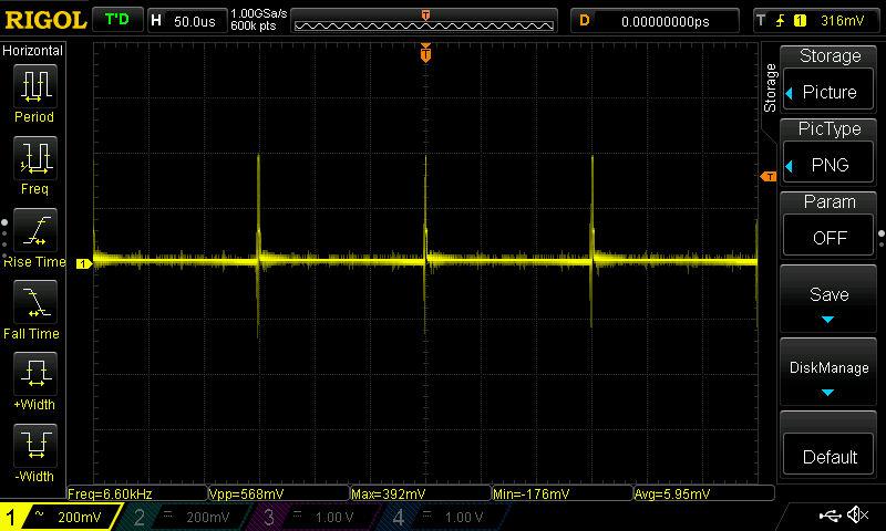

Hallo allerseits,
ich habe mich heute gewundert, dass ein Bluetooth-Empfänger gar so
brummte und schaute neugierhalber mal das Netzteil mit dem tollen neuen
Rigol genauer an.
Und mit Verwunderung sehe ich 500mV Ripple mit 6,6 kHz aber auch noch
ein paar andere Brummer auf anderen Frequenzen.
Wie dreckig darf die Spannung eines USB-Netzteils eigentlich sein?
Es ist übrigens so eins:
http://www.ebay.de/itm/121569295373
3 Stück für 11 Euro.
Also vom Preis her wundere ich mich nicht, das ist schon
nachvollziehbar, dass es dafür mäßige Qualität gibt. Trotzdem hätte ich
nicht erwartet, dass ein USB Netzteil bei der Spannung an sich sooo
schlecht sein kann.

von Flo (Gast)
Sieht unbelastet aus.
Was passiert bei etwas Strom?
von Jim M. (turboj)
Das Ding liegt so um Faktor 10 zu hoch beim "Dreck". Vermutlich hat
jemand den Ausgangselko weggespart - bei dem Preis kein Wunder. Muss
man dann halt selbst einen rantüddeln.

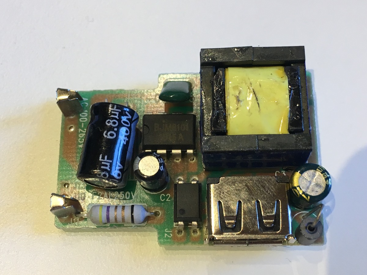

von Conny G. (conny_g)
Conny G. schrieb:
> Wenn ich mal Muße habe nehme ich eins auseinander....
Hatte heute mal Lust dazu und das Gehäuse aufgeknackt, Fotos anbei.
Die Abstände sind ja recht gering auf der Primärseite.
Kein englisches Datenblatt für den BJM8101 zu finden, nur chinesische:
http://www.sz-bjm.com/file/201651022549830.pdf
von U. M. (oeletronika)
die sollten eigentlich nach VDE-Norm gut 6mm oder mehr sein.
Billige aber halbwegs vernünftige Produkte haben mind. 3mm Luft und
Kriechstrecke. Auch wenn das nicht Normgerecht ist, kann man damit
leben.
So wie man das auf den Fotos abschätzen kann, sehe ich Bereiche, wo der
Abstand kaum mehr als 1mm ist.
Noch viel schlimmer, da scheint der Primärbereich mit Sekundärbeich
durch einen popligen Keramikondensator mit BF 1206 gebrückt zu sein.
Dazu ein Eingangs-Elko mit 400V Spannungsfestigkeit?
Das scheint wirklich ganz übler Schrott zu sein.
Würde ich als potentiel gefährlich einstufen.
Aber da ein CE-Zeichen drauf ist und das Zeichen für Schutzklasse II
https://de.wikipedia.org/wiki/Schutzklasse_(Elektrotechnik)#Schutzklasse_II_.2F_Schutz_durch_doppelte_oder_verst.C3.A4rkte_Isolierung
kann ja nix passieren :-(
Gruß Öletronika
von Richard B. (r71)
Bist du sicher, das dies ein CE Zeichen ist?
Platinen sind anscheinend noch geduldiger als Papier :-O
An dem Inrush Current Widerstand steht jedenfalls dran, das er eine 2A
Sicherung sein soll. Hoffentlich weiss er das auch.
Der C von primär nach sekundär ist jedenfalls die Spitze. Sowas habe ich
auch noch nicht gesehen - die Jungs haben ganz schön Vertrauen in ihre
Bauteile.

von Stefan F. (Gast)
Ich sehe da gar keine nennenswerten Abstände. Irgend jemand sollte und
vor solche gefährlichen Produkte beschützen.

von Chris F. (chfreund) Benutzerseite
Schaut mal das 1. Bild links es hat Schutzklasse 2, also doppelt
isoliert: Flussmittelreste und Luft. Alles bombensicher.

Dieses "Ding" taugt wohl wirklich nur als abschreckendes Beispiel.
Die Einstufung als schutzisoliert ist bei den Abständen eine absolute
Frechheit.

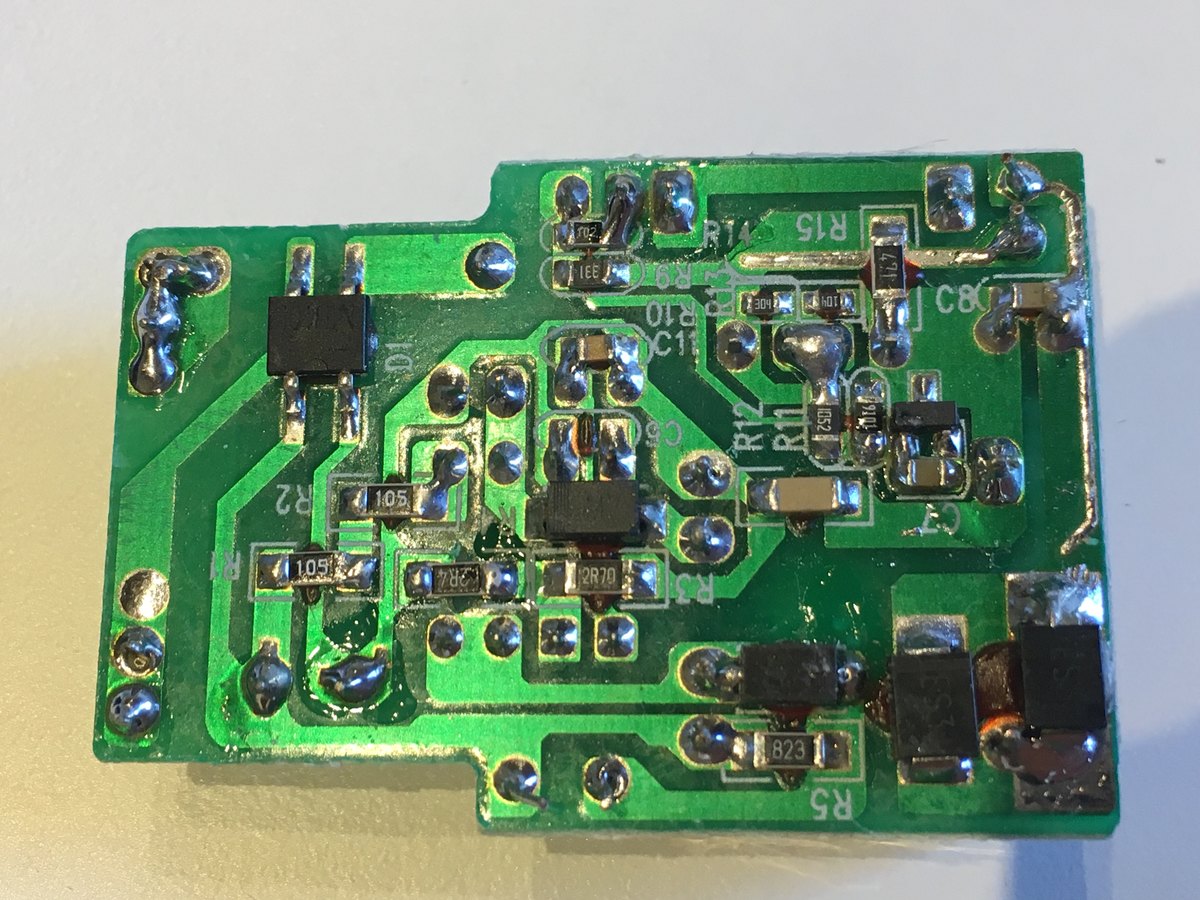

von Christian K. (Gast)
Die kleinsten mir bekannten Y2 SMD MLCC sind 1808 Gehäuse ungefähr 4.7mm
lang und 2mm breit siehe hier
https://www.johansondielectrics.com/ac-safety-capacitors . Also größer
wie die Dioden in SMA Gehäuse. Daher wird der als Y Kondensator
eingesetzte MLCC kein Y2 Rating haben. Abstände sind keinesfalls
eingehalten. Die liegen teils unter 1mm z.B. bei R10,C11.
Ausgangsfilter besteht aus C8 und einem Ferrite bead. Den MLCC nach dem
Ferrite bead in Richtung USB habe ich nicht gefunden, daher ist selbst
dieser mickrige Filterungsversuch wirkungslos.
Das Netzteil ist reif für einen EU weiten Rückruf.
