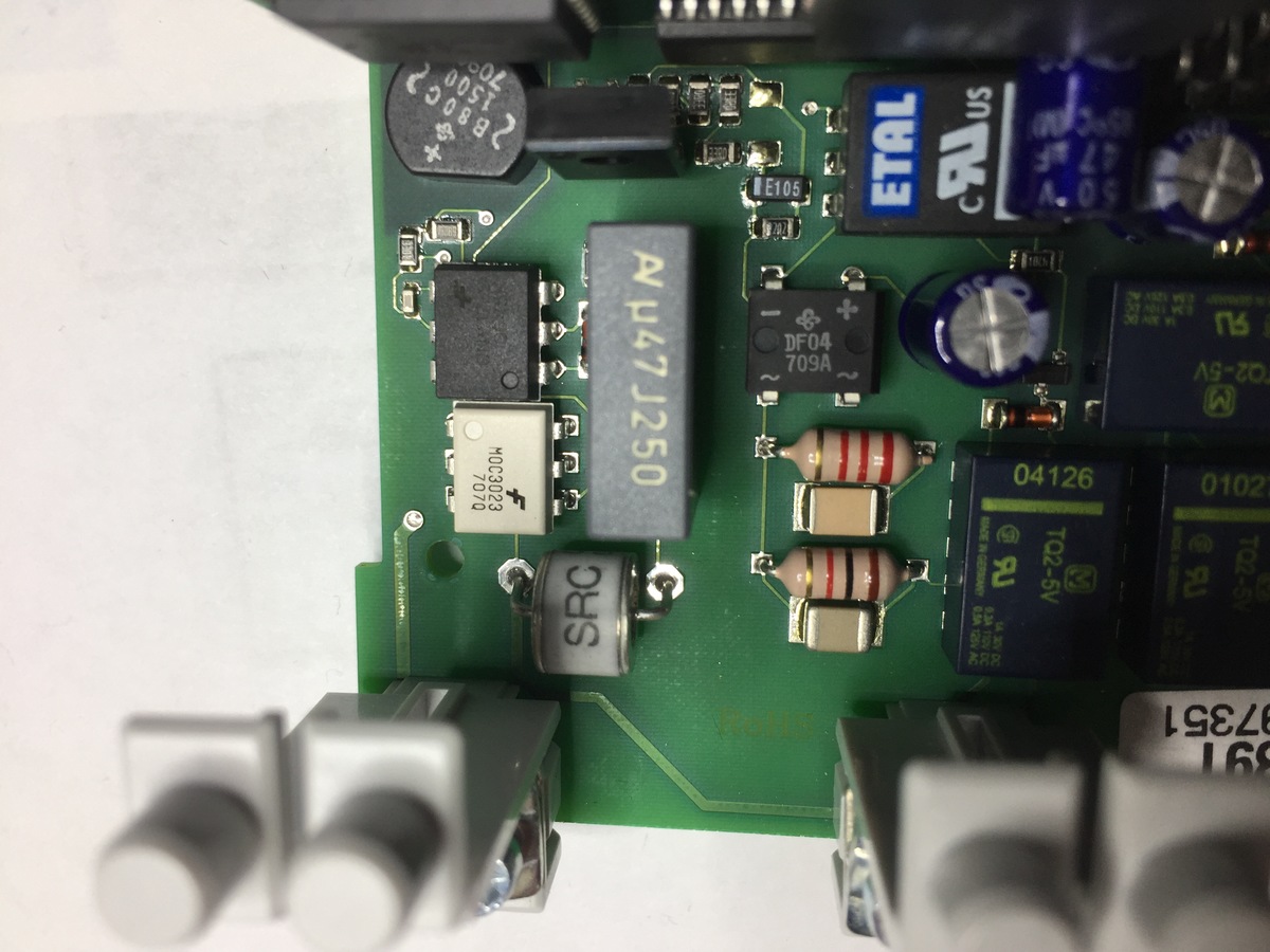

Hallo @all
Ich habe hier ein Bauteil was ich nicht kenne.
Es hat auf dem Bild die Beschriftung SRC.
Kann mir bitte jemand verraten was das ist und was das für eine Funktion
hat, bzw. wie man Prüfen kann ob es defekt ist?
Gruss
Samson

Das ist ein Überspannungsableiter der bei Spannungen von einigen hundert
Volt anspricht.
Der Übertrager (?) ETAL deutet auf ein Telekommunikationsprodukt im
weitesten Sinne hin, auf jeden Fall irgendein Gerät was an einen
weiträumigen, Kabelgebundenden Netz angeschlossen ist.

Hallo Samson,
das müsste ein Gasableiter von SRC Devices sein.
Gasableiter werden als Überspannungsschutz benutzt.
Bei einer hohen Spannung, die das Gerät beschädigen würde, zündet das
enthaltene Gas und die Überspannung wird quasi kurzgeschlossen und
dadurch unschädlich gemacht.
Testen: Solange der Gasableiter einen für das Multimeter "unendlich"
hohen Widerstand besitzt, sollte er die Schaltung nicht beeinflussen
(ein Kurzschluss des Gsableiters sollte aber schon vom Aufbau her
eigentlich nicht möglich sein). Ob er allerdings auch bei der
spezifizierten Spannung auslöst, lässt sich nicht so einfach messen.

Ja, das Teil hängt am Telefonnetz.
Kann man diesen Ableiter testen?
Ich vermute, dass durch Überspannung die Optokoppler dahinter gestorben
sind.
Will die mal tauschen und hatte den mitgetauscht, finde den aber mit SRC
nirgends.

Wenn da jemand z.B 24 V in den Telefoneingang gejagt hat, dann bleibt
das Ding aber sicher ganz denke ich, aber den Optokoppler/Triac zerlegt
es vermute ich.
