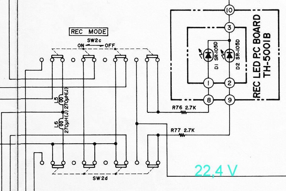

Gast #4935059
das Gerät will nicht mehr aufnehmen, wenn ich die Taste REC drücke, geht
die rote LED an, wenn dann die Aufnahme Schalter unten, REC-Mode SW2c,d
gedrückt werden, fällt alles ab. Das Logig-IC M54410P hab ich schon
getauscht, hat aber nix gebracht.
Service freundlich ist dieses Teil ja wirklich nicht gebaut, bevor ich
jetzt noch stundenlang alles ausprobiere, hat jemand einen Tip?
Vielen Dank im Voraus
Gast #4935146
ein kleiner Überblick.

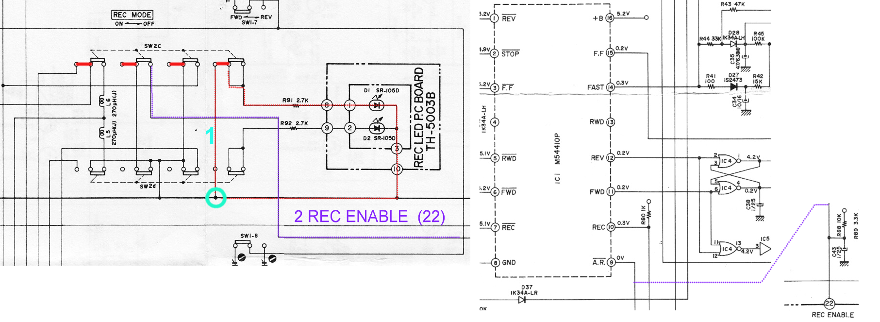

Alles was die Schalter SW2 c/d machen, so wie ich das sehe, sind die
Signalwege zu den Tonköpfen zu schalten, die LEDs versorgen und die
Leitung
22 REC ENABLE von der Masse zu trennen, sodass der Widerstand  R88 diese
Leitung auf etwa 5 Volt zieht. Das tut er auch, verwunderlich ist nur,
das an dem Kondensator C43, unmittelbar an diesem gemessen, etwa 0,5 V
negativ anliegen, wenn SW2 c/d nicht betätigt, ich denke das könnte ein
Ansatz sein.
Im Schaltbild scheint es einen Fehler zu geben, wie sollen die REC LEDs
leuchten wenn die Leitung 1 auch an Masse liegt, die sollte nach meinem
Verständnis positives Potential haben.  Wenn da noch mehr Bugs sind,
kann die Fehlersuche aufregend werden.
Gast #4935444
Das erste Rätsel ist gelöst, bringt allerdings auch nicht weiter.
Aus welchem Grund auch immer hab ich im ersten Bild den Schaltplan für
das Dolby Gerät genommen um die Logig zu verstehen. In dem Schaltplan
ohne Dolby ist die Schalterbelegung vom SW2 c/b dann anders, jetzt
können die REC-Dioden leuchten.
Warum die Logig bei dem Dolby Gerät anders sein soll, erschließt sich
mir allerdings auch nicht, da der Schaltplan für die Steuerung für beide
Geräte der gleiche ist.

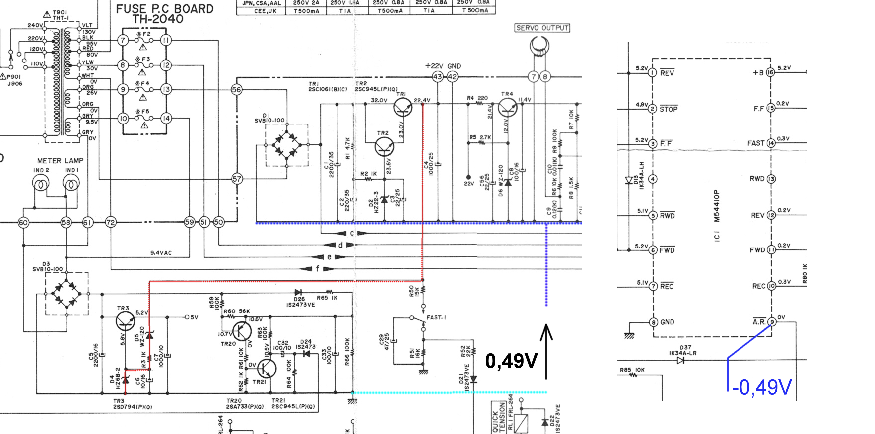

Es wird immer kurioser je mehr ich daran rum messe. Es gibt eine Masse
und einen GND, zwischen diesen gibt es eine Spannung von 0,49 Volt.
Zu der 5 Volt Versorgung geht es vom TR1 22,4 Volt über die 2
Zenerdioden zur Basis vom TR3, der Strom muss ja aber auch wieder zurück
zu dem blauen GND.
Hab noch keine Ahnung wie, aber eine massive Masseverbindung scheint es
nicht zu geben, oder die ist weg. An dem blauen Pfad gibt es auch
niergends ein Erde Zeichen wie an der restlichen Masse. Diese 0,49 Volt
Negativ messe ich auch an Pin 9 des M54410 wo es eigentlich 0 Volt sein
sollte, ich vermute, dass das die Logik auseinander bringt.  Offenbar
nahmen es die Japaner da nicht so genau, am Emiterausgang des TR3 steht
5,2 Volt, 2 cm weiter sind es dann 5 Volt, wer nisst misst Mist heißt
es, bei den Vorgaben ist schätzen sicher die bessere Wahl.
Ich denke der fette Umschalter hat mit der Steuerung weniger als mit den
Signalen zu tun.

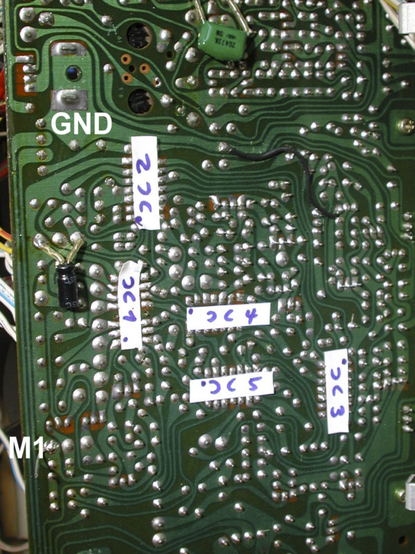

Gast #4936759
So, Maschine läuft wieder.
Ich hatte ja schon erwähnt, das ich eine Spannung zwischen der als Masse
bezeichneten Leitungen und einer als GND bezeichneten gemessen hatte,
wohlgemerkt auf einer Platine. Als dann ein REC-Schalter gedrückt wurde,
waren es dann 2,1V. Das war der Anlass nicht einfach wild Bauteile zu
wechseln, sondern nach der Ursache zu suchen.
Die Widerstandsmessung deutet auf eine Diode hin, also 0,49 Volt nur in
Richtung M1 zu GND, das konnte dann wohl die Verbindung über die
Gleichrichter sein. Dann habe ich M1 und GND gebrückt und siehe da,
Problem verschwunden.
Zum Arbeiten und Messen hab ich die Platine natürlich vom Chassis
entfernen müssen, sonst kommt man nirgends dran, dabei ist mir dann auch
klar geworden, das GND mit einer Blechschraube über das Chassis mit der
Masse verbunden wird, siehe Bild 2. Das kann nur bedeuten, dass das
Chassis als Massesternpunk funktioniert. Wahrscheinlich bin ich zu blöd
das im Schaltplan zu erkennen.
Die Verbindung war jedoch nicht mehr blank und so könnte man vermuten,
das der Fehler auch aufgrund dieser schlechten Verbindung entstanden
ist, das ist mir jetzt aber egal, ob der zentrale Steuerbaustein M54410
defekt ist, werde ich nach Laune mal testen, ich hab jedenfalls einen
Bypass zu der anderen Platine gelegt und will jetzt mal Ruhe haben, die
Transistoren in den Vorstufen hatte ich vor 10 Jahren schon gewechselt.
Gruß und vielleicht bis bald mal.
