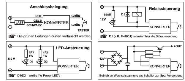

Maemee schrieb:
> ich denke das ist die beste Lösung für mich, was den Preis und die
> Bauform angeht.
... und die Komplexität. Es könnte aber sein, dass die Sache damit in
die Hose geht. Denn dieser "Schaltfolgekonverter" erwartet einen Taster
an seinem Eingang, nicht irgendeinen Schaltausgang eines unbekannten
Pyrosensors.

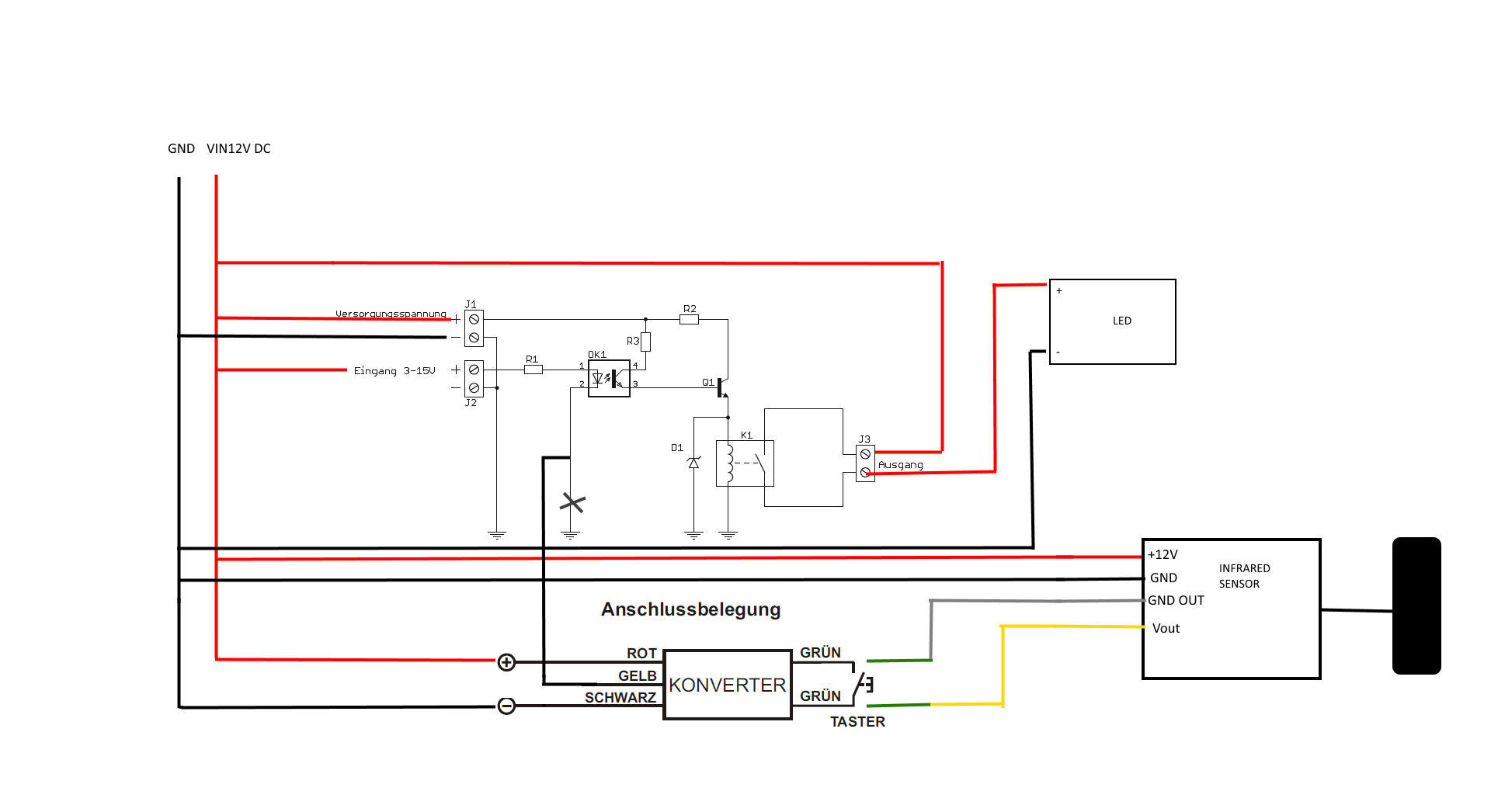

Maemee schrieb:
> An welcher Stelle. So wie auf dem
> Bild?
Die Frage ist, ob der Konverter mit dem VOut des IR Sensors
zurechtkommt, da er ja eigentlich einen Taster am Eingang erwartet. Du
solltest also mit VOut entweder ein kleines Relais aktivieren oder z.B.
einen Optokoppler, der dann schliesst, wenn VOut aktiv ist.
