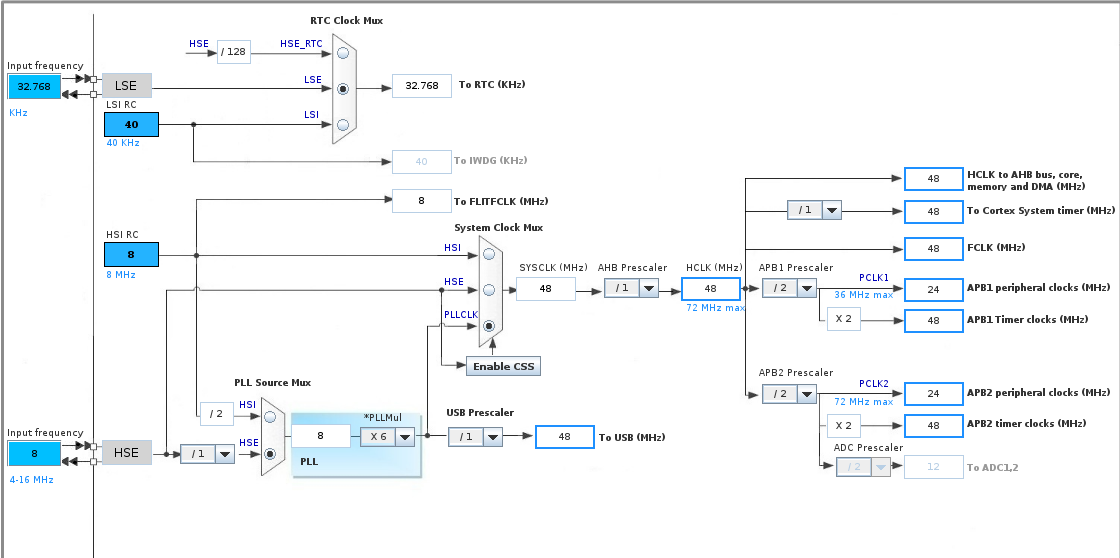

Die ganz grundlegende Konfiguration von PLL und sonstigen Takten ist
eigentlich nicht sooo wild. Bernd Kreuss hat hier auf Github ein "Bare
Metal" Projekt für ein Nucleo-F401 angelegt:
https://github.com/prof7bit/bare_metal_stm32f401xe
Das habe ich mir dann mal geschnappt und auf einen F103C8/F103CB
angepasst. Den Code findest du hier:
https://github.com/ChristianRinn/bare_metal_stm32f103c8/blob/master/Makefile]hier
Hier mal die SystemInit(), die eine PLL mit externem Quarz auf 72MHz
konfiguriert:

Wenn man im Manual die Beschreibung zum Control Register (CR) und
Configuration Register (CFGR) im Kapitel "reset and clock control"
gelesen hat, sowie den "clock tree" (Figure 8) kennt bzw. sich mal im
CubeMX die Takte durchkonfiguriert hat, dann ist das nicht mehr so ein
großes Ding.

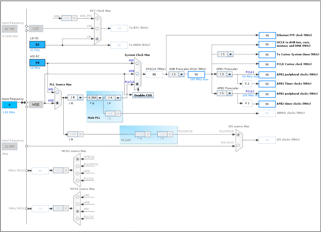

Ja fehlerfrei ist das CubeMX auf keinen Fall. Hab mal bei meinem
Nucleo-F411RE die Takte wie im angehängten Bild konfiguriert (mit HSE im
Bypass Modus, eigenes Projekt, kein generierter Code). Bei Benutzung von
Timer 2 ist mir das dann immer wenige Sekunden nach dem Reset
abgeschmiert. Auf der Suche nach der Lößung bin ich dann im RefMan auf
das hier gestoßen:
> Bits 12:10PPRE1: APB Low speed prescaler (APB1)
> Set and cleared by software to control APB low-speed clock division factor.
> Caution:The software has to set these bits correctly not to exceed 42 MHz on
> this domain.
Also mal testweise den Systemtakt von 96 MHz auf 84 MHz reduziert und
damit eben auch den APB1 Takt auf 42 MHz und siehe da, das Ding läuft
stabil. Vielleicht habe ich auch sonst irgendwas falsch gemacht aber
irgendwie ist es schon komisch, das im Refman max. 42 MHz und im CubeMX
max. 50 MHz steht und die Kiste abstürzt wenn man 48 MHz nimmt aber
läuft wenn es nur 42 MHz sind.
 Kann passieren, ARM ist eben kein AVR.
Da stimmt was nicht. In meinem RM steht, dass APB1 maximal auf 50MHz
laufen darf. Und das läuft auf meinem F411RE auch problemlos. Sind die
Waitstates richtig konfiguriert? Voltage auch?
> Several prescalers are used to configure the AHB frequency, the high-speed APB
> (APB2) and the low-speed APB (APB1) domains. The maximum frequency of the AHB
> domain is 100 MHz. The maximum allowed frequency of the high-speed APB2 domain
> is 100 MHz. The maximum allowed frequency of the low-speed APB1 domain is 50 MHz
Ich hatte meinen µC sogar schon fehlerfrei auf 125MHz am laufen. Aber
für 100MHz ist der F411RE ja ausgelegt.
Ich fahre auch voll auf Bare Metal. Hab vor zwei Jahren mit der
damaligen mbed(OS) angefangen und dann nach und nach den ganzen Balast
rausgeschmissen.
Von daher hier aber mal meine Zahlen für die Clockeinstellungen für
100MHz:
#define PLLM 4
#define PLLN 200
#define PLLP 4
#define PLLQ 8
Übrigends wird im RM auch angegeben, dass man den HSE auf 2MHz nur
teilen soll für weniger Jitter.
Was hast du denn für eins bzw. wo liest du das denn? Bei mir (RM0383)
steht auf S.104 bei den PPRE1 und PPRE2 Bits maximal 42MHz für APB1 und
84MHz für APB2.
Wait states usw. hatte ich meiner Meinung nach richtig konfiguriert. Ich
versuche mal das zu reproduzieren und lade es dann hier hoch. Jedenfalls
hatte ich die HSE im Bypass-Mode eingestellt, damit der Takt vom ST-Link
genutzt wird. Ich hatte in deiner Config im Teacup-Repo mal geschaut und
da hattest du sie glaube ich nicht im Bypass-Modus.
Nico W. schrieb:
> #define PLLM 4
> #define PLLN 200
> #define PLLP 4
> #define PLLQ 8
Das gibt aber auf jeden Fall sehr runde 48MHz für USB ;)
Das ist wohl war. Ich hatte mir Bernds "bare-metal" Projekt für das
Nucleo F401xE geschnappt und lediglich PLLN von 336 auf 384 und PLLQ von
7 auf 8 hochgeschraubt, sowie eben noch die Waitstates angepasst und HSE
auf "bypass" gestellt. Die Konfiguration ist in der SystemInit hier:
https://github.com/ChristianRinn/bare_metal_stm32f411xe/blob/master/src/STM32F411XE/gcc_startup_system.c
Bei 100MHz gibt es halt keine 48MHz. Die gibt es bei 96MHz und auch bei
108MHz.
Für 96MHz sieht das bei mir so aus:
#define PLLM 4
#define PLLN 192
#define PLLP 4
#define PLLQ 8
> 84MHz für APB2.
S.91 im RM0383. Das auf S.104 ist dann wohl nen C&P-Fehler. Bei der
ganzen UART-Geschichte findest du ja auch keine 96MHz oder 100MHz.
Wahrscheinlich aus dem RM vom F401 kopiert.

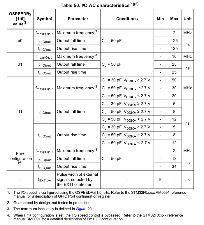

Das bezieht sich nicht auf die eigentliche Frequenz, die am Pin möglich
ist, sondern auf die Eingangs-/Ausgangsfilter, die man wahlweise
vorschalten kann, um die Flanken zu runden und so EMV-Probleme/Klingeln
zu minimieren.
Die "Grenzfrequenzen" der Filter dürften wohl bei allen Controllern
dieselben sein, in Deinem Fall eben 50MHz. Ob der Pin dann nur mit 48
MHz befeuert wird, interessiert den Filter nicht :-)
Die Tabelle oben ist aus dem STM32F051x4-Datenblatt.
So habe ich das zumindest verstanden :-)
P.S.: Ich wollte das immer mal real am Oszi testen - vielleicht mache
ich das am WE.

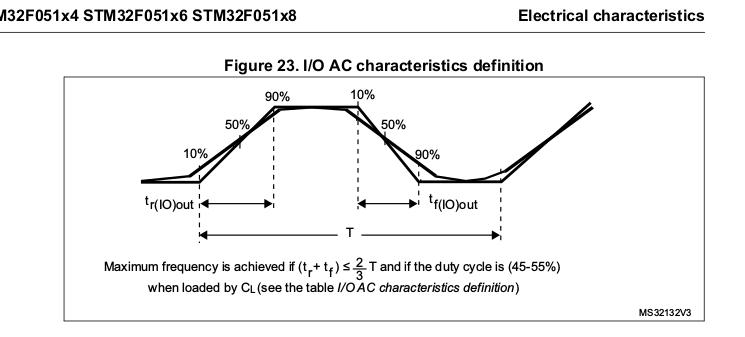

Ich habe nochmal im Datenblatt des STM32F0 gestöbert und unter der
obigen Tabelle noch die "Figure 23" gefunden, auf die sich die
Frequenzangaben der Tabelle beziehen sollten (siehe Fußnote 3 unter der
Tabelle).
Dort wird es offensichtlicher, dass diese Frequenz sich offenbar (nur)
auf die Anstiegs- und Abfallgeschwindigkeit der Flanken bezieht.
Ich habe auch keine Stromverbrauchsangabe bezüglich der
Speed-Einstellungen gefunden, obwohl sonst irgendwie alles angegeben
ist.
Das würde also eher meine These stützen.

Die Angabe einer Frequenz ist eher als Hausnummer zu betrachten.
Mit der 'speed'-Einstellung wird die Anstiegsgeschwindigkeit der
Ausgänge eingestellt, aber auf keinen Fall derart, als daß dort ein
Filter oder irgendeine getaktete Logig zum Einsatz käme. Das kann man an
den Angaben zur ext. kapazitiven Last erkennen.
Intern wird wohl ein Stromwert eingestellt; ST schweigt sich jedoch
darüber aus.
In der Praxis zeigt sich, daß bei kleinen Werten für 'speed' die
Signalflanken flacher verlaufen, was für viele Anwendungen ausreichend
sein kann (z.B. USART, IIC, GPIO) und weniger Störabstrahlung
(Oberwellen) erzeugt. Die höchste Anstiegsgeschwindigkeit ist für ext.
Speicher (SRAM, SDRAM) notwendig.

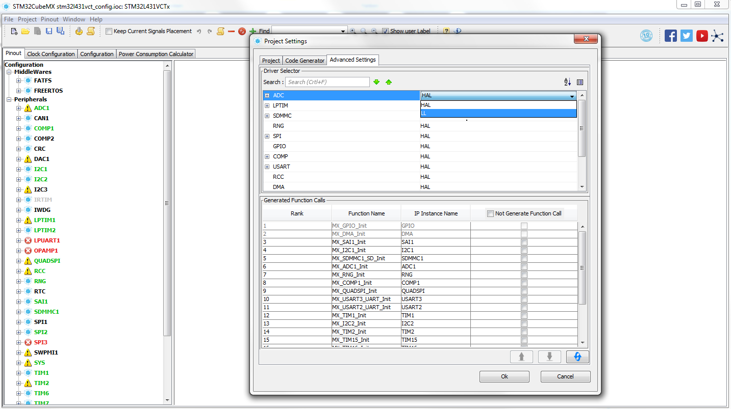

von Vincent H. (vinci)
Das hat man offensichtlich eh realisiert, dass da Bedarf für was
leichteres da wär.
Aus dem Grund gibts ja jetzt die "LL" Variante, die viel direkter auf
die Register zugreift, ohne den dem ganzen Error-Handling. In der L4
Bibliothek gibts da schon für fast alle Peripherien was.
