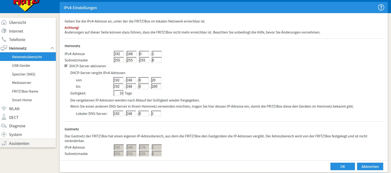

Gast #4938859
marcusw schrieb:
> wie siehts denn damit aus, einfach den lokalen DNS in die FB einzutragen
ja war auch meine erste Idee, dann schlägt aber der rebind schutz zu.
marcusw schrieb:
> Hab grade nochmal nachgeschaut ... Die aktuelle FB firmware erlaubt
> "sogar" explizit das eintragen eines lokalen DNS siehe screenshot.
auch diese Menü-Einstellung ist mir bekannt.. ;)
Markus -. schrieb:
> Du kannst doch eigene domains für den DNS Rebind Schutz ausnehmen? Siehe
> "Heimnetz" - "Netzwerkeinstellungen" - "DNS Rebind Schutz"
und auch diese FB-Einstellung kenne ich, ist aber ebenfalls nicht
praktikabel. Es sind sehr viele Domains, die umgeleitet werden sollen.
Und die Domain-Liste wird hin und wieder automatisch aktualisiert.
Meine Lösung bisher funktioniert so:
- DHCP FB aus
- LAN-DHCP an
- LAN DHCP verweist auf meinen LAN-DNS
- der DNS leitet Anfragen an einen "richtigen" DNS weiter oder verweist
auf eine lokale IP
- die Fritzbox dient nur als Gateway
...funktioniert, aber vllt. hat jemand bessere Vorschläge..?
