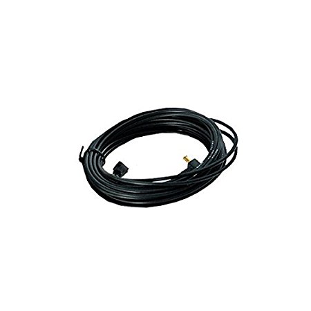

Hallo allerseits. Ich bin stolzer Besitzer einer BlackVue DashCam. Diese
besteht aus zwei Kameras (eine für vorne, eine für hinten), welche durch
ein sehr schmales Coax-Kabel verbunden werden.
Nun ist mein Problem, dass ich die Dashcam gerne am Fahrrad anbringen
möchte. (Nein, keine Diskussion über die Sinnhaftigkeit, bitte :) ).
Das bedeutet, dass ich eine Kabellänge von eher einem Meter brauche als
die kürzte verfügbare Länge von 6 Metern.
Da das ein proprietäres Format zu sein scheint (korrigiert mich gerne,
wenn ich falsch liege, aber ich habe in den Produktinfos nichts über ein
Format gefunden), kann ich das ja nicht konfektioniert so kurz kaufen.
So kommt mir eigentlich nur in den Sinn, das Kabel selbst zu kürzen und
zu verlöten, was ja eigentlich ein No-Go ist.
Gibt es eine schönere Lösung? Ist bei der kurzen Länge mit Problemen zu
rechnen, wenn ich das doch durch Löten mache?
(Im Anhang ein Foto des Kabels)
Gast #4935629
Stecker aufknacken und neu anlöten. Die umspritzten Gehäuse lassen sich
an der From Trennlinie mit einem Messer teilen und später fast spurlos
verkleben.
#4937362
Kommt hauptsächlich darauf an, ob du eine Quelle für Kabel mit diesen
Steckern findest.
Der Kabeltyp steht wahrscheinlich drauf. Könnte RG-174 sein.
Die Art des Steckers steht evtl. in der Bedienungsanleitung; auf dem
Bild kann ich nichts erkennen.
P.S.:
Kaum.
Die verwendeten Videofrequenzen werden zu niedrig sein, als das es zu
Kummer durch Reflexionen kommt.

OP #4953377
Leider nein. Weder auf dem Kabel, noch in der Anleitung, noch sonstwo
was gefunden.
radiostar schrieb:
> ich würd's ja einfach nur aufwickeln. Oder leidet da die Aerodynamik des
> Fahrrades zu sehr dabei?
Eine "Kabeltrommel" mitzuführen sieht doch eher bescheuert aus...
npn schrieb:
> Nachdem nun Kabel von 1,5m
> gezeigt wurden, ist doch eigentlich die Lösung gefunden, oder?
Stimmt :)
Danke noch mal allerseits. Das kommt der perfekten Lösung am nächsten
