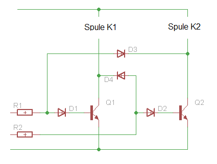

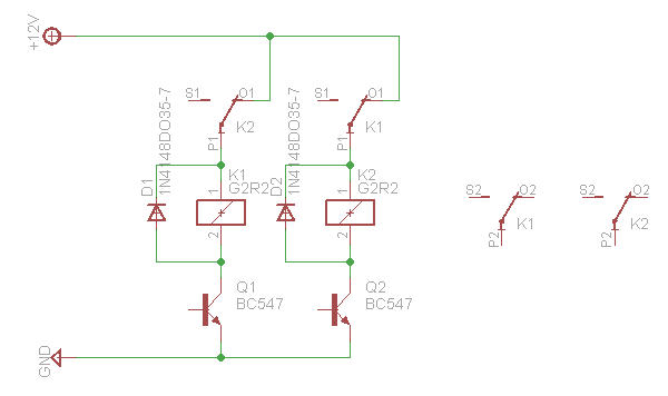

Patrick schrieb:
> Anbei mal ein Schaltplan, wie er mit neuen Relais mit 2 Wechslern
> aussehen könnte. Die Ansteuerung über npn-Transistoren habe ich mal
> geraten.
Und jetzt vom C des einen Transistors eine Diode zur Basis des jeweils
anderen, dann sperren die sich gegenseitig. Wer zuerst ein ist, gewinnt.
Hat natürlich keinerlei Toleranz gegen einen Bauteileausfall!
Das mutet genial einfach an, aber ich hätte Zweifel, dass das
funktioniert. Ist der eine Transistor durchgesteuert, hat er noch eine
Sättigungsspannung von ~0,3 Volt, hinzu kommt die Flussspannung der
Diode mit ~0,7 Volt. An der Basis sind also immernoch bis zu 1 Volt
möglich, bevor die Schaltung greift (so weit die Theorie). Die
BE-Strecke des zu blockierenden Transistors hat eine Sättigungsspannung
von ~0,7 Volt, d.h. die Schutzschaltung wird niemals wirksam. Mit
Schottky- oder Germaniumdioden mit entspr. geringerer Flussspannung
könnte man allerdings Glück haben, dass man den Basisstrom an der
BE-Diode vorbei geleitet bekommt. Hat aber auch nicht jeder gleich
parat.
Mit einer zusätzlichen Diode vor der Basis sollte das allerdings
klappen, wenn man die Spannung vor ihr auf ~1 Volt klemmt, denn ein
Basisstrom fließt dann erst ab ca. 1,4 Volt. Ggf. dann die
Basiswiderstände kleiner wählen, bei 3,3 Volt oder 5 Volt Steuerspannung
machen 0,7 Volt schon etwas aus und ein ordentliches Durchsteueren der
Transistoren ist essentiell bei dieser Verriegelungsschaltung.

@Patrick(Gast)
Denke, die Dioden wären anders herum, daß das Potential über dem
Transistor (nicht durchgeschaltet +Vdd) vor dem Basiswiderstand
eingekoppelt wird.
Danke.
> aber ich hätte Zweifel, dass das funktioniert.
> Sättigungsspannung von ~0,3 Volt, hinzu kommt ...
Ist doch alles gut: Ich habe die Idee reingeworfen, Du hast sie weiter
gedacht und gezeichnet, nun kann Patrick deren Funktion testen.
Dabei könnten Bedenken wegen möglicher Sperrströme aufkommen. Auch, wenn
ich sie vorrätig habe, würde ich Deine Lösung mit DUS vorziehen.
Patrick J. schrieb:
> Wie kann ich dann wieder abschalten?
> Müsste dann ja den 'Fremdstrom' (also die Selbsthaltung über den
> unangesteuerten Transistor) erst 'absaugen', oder?
Die Schaltung hat keine Selbsthaltung! Der zuerst angesteuerte
Transistor verhindert über die Diode, dass der andere aufgesteuert
werden kann.
Du nimmst zwei Relais (oder LEDs), zwei Transistoren, 4 Dioden und zwei
Widerstände. Dann lötest Du den Kram zusammen und misst selbst aus, ob
und wie es funktioniert?

Mit den 2-fachen Wechslerrelais ist es auf jeden Fall eine einfach
verständliche  und zuverlässige Lösung, da brauchen wir meiner Meinung
nach nicht weiter herumzuphilosophieren, wenngleich so mancher
Prosa-Einwurf nach Korrektur schreit :) Ich verabschiede mich, gute
Nacht!
Patrick schrieb:
> Ich glaube du verwechselst gerade meinen Namensvetter mit dem J. hinten
> dran mit dem TO.
Das mag so passiert sein.
Das ist die beste Lösung, die man zuallererst anstreben sollte!
