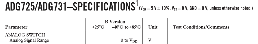

Ich habe ein Problem mit einem 32 Kanal Analog Mux (ADG731).
Der Mux soll 32 analoge Signalquellen für einen ADC muxen, dazu sind die
Signalquellen (4-20mA Stomsignale) direkt an die jeweiligen Mux-Eingänge
angeschlossen und der Mux-Ausgang ist an einem Shunt-Widerstand mit dem
ADC eines MCU und unterhalb mit Masse verbunden.
Der Mux-IC befindet sich auf einem custom PCB und wird mittels 3-Wire
SPI angesprochen.
Im Datenblatt steht noch die Info, das einem Reset/Neustart des Muxs,
alle Schalter geschlossen sind und darauf gewartet wird, dass das
Register mit einer gültigen Bitfolge beschrieben wird.
Das Problem besteht nun darin, das ich, egal welchen Eingang ich
benutze, dieser das Signal durchgibt. Wenn ich mehrere Signale
anschließe werden diese sogar überlagert. Auch nach einem Neustart des
Boards und ohne SPI Kommunikation tritt dieses Problem auf.
Die Messung ist bei einem Signal korrekt.
Leider bin ich noch Anfänger und kann nicht wirklich nachvollziehen, wo
hier das Problem liegt. Meines Wissen kann der Analog Mux doch zu jedem
Zeitpunkt nur maximal einen Schalter betätigen oder sehe das falsch ?
Wäre für Tipps und Anregungen sehr dankbar.

Miss mal mit einem Multimeter nach, welche Spannung an deinen
MUX-Schalterpins anliegt. Die darf nicht höher als die
Versorgungsspannung sein. Sonst hast du die erste Zeile der
Spezifikationen verletzt...
Der Witz dabei: so ein MUX-Schalter ist kein potentialgetrenntes Gebilde
wie z.B. ein Relaiskontakt.

> Bei einem Signal hat dieses konstant 4 V
> Der Mux hat eine VDD von 3,3 Volt
Dann bist du ausserhalb der Spec und die Schutzdiode leitet:
3,3V+0,7V = 4V...
(Ein Tipp nebenher: du bist auf dem besten Weg das Ding (und andere ICs
deiner Schaltung) kaputt zu machen)

Im Leerlauf betriebene 4-20mA Stromkreise liefern oft relativ hohe
Spannungen, 20V sind da keine Seltenheit. Dann würde die von Lothar
angesprochene Spezifikation verletzt.
Es führt wohl kein Weg daran vorbei, jeden Kreis mit einem eigenen Shunt
zu versehen und dann die Spannung über den MUX zu führen.

Dachte es wäre eine kluge Idee, die Widerstände an der Stelle
einzusparen :-(
Die VDD = 3,3xx V sind gemessen. Die Sensoren werden von 24VDC gespeist.
Schaltplan dauert einen Moment, werde ich gleich posten.

Habe gerade mal die tatsächliche Signalspannung der Windfahne mit U=22 V
gemessen, habe wohl nicht bedacht, das die Spannung viel größer sein
kann, als der Spannungsabfall am Shunt.

Hier ist mal eine Zeichnung zu der Schaltung.
Ich habe jetzt den Mux und den ADC direkt verbunden und jeweils einen
Shunt in Klemme zwischen + und - vom Sensor platziert. Die Spannungen
sind nun korrekt und beim Startup sind alle Schalter geöffnet.
Jetzt geht es an die Programmierung.
Vielen Dank nochmal an die zahlreichen Helfer!!

Die Sensoren sind Stromquellen. wenn du den Mux abschaltest wird die
Spannung soweit von den Sensoren erhöht bis wieder der Strom fliest den
der Sensor ausgeben möchte. Dabei überschreitet das Signal VCC+UV der
Schutzdioden und es kommt zu diesem komischen Verhalten
