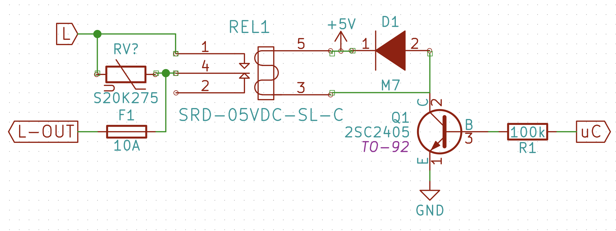

ich möchte mit einem uC eine reguläre Steckdose schalten, an der in der
Regel eine Lampe angeschlossen ist. Ist allerdings auch nicht
auszuschließen, dass meine Frau dort mal einen Staubsauger oder etwas
anderes anschließt.
Als Relais habe ich mir ein SRD-05VDC-SL-C herausgesucht, welches 10A
Last verträgt. Die Betriebsspannung des uC ist 3.3V. Ich würde den
Neutralleiter direkt mit der (korrekten) Feder der Steckdose verbinden,
und den Außenleiter durch das Relais leiten.
Könnt ihr bitte mal über den Schaltplan schauen (ist leider etwas schief
geraten, irgendwie passt das Relais nicht ganz ins Raster), vor allem
was die Wahl und Ausrichtung der Komponenten angeht? Was sagt ihr zu dem
Varistor, ist der eurer Meinung nach notwendig?
Vielen Dank!

Der Basiswiderstand ist mit 100k viel zu hochohmig.
Genau die Bauform hätte ich nicht gewählt.
Schau dir mal die Anschlüsse an. 230V~ liegt direkt zwischen den
Spulenanschlüssen. Da gibt es was mit mehr Abstand.
Warum baust du keine Funksteckdose um? Davon gibts 3 Stück mit Sender
fürn paar-Euro-fuffzig. Alles fertig und anständiges Relais inklusive.
von Klaus B. (butzo)
https://www.finder-relais.net/de/Finder-technische-erlaeuterungen-de.pdf
Stichwort Sichere Trennung, je nach Anwendung passende Kriech- und
Luftstrecken auswählen.
5,5 mm besser 8 mm Luft+Kriechstrecke zwischen Klein- und Niederspannung
sind nicht verkehrt.

von Wolfgang (Gast)
> Last verträgt.
Ob das reicht, hängt von der Absicherung deiner Steckdose ab. Wenn
hinter dem Relais ein Kurzschluss ist, darf es nicht unkontolliert
abrauchen, sondern die Sicherung muss fliegen.

von Frank K. (fchk)
Janis E. schrieb:
1. Wie ist das ganze angeschlossen? Ist das eine Festinstallation, geht
das über einen blauen CEE-Stecker, oder wird das ganze über einen
Schuko-Stecker angeschlossen?
Wenn Du nicht durch konstruktive Maßnahmen garantieren kannst, dass eine
Vertauschung von L und N unmöglich ist, dann musst Du zweipolig
schalten.
2. Isolationsabstände
Du musst zwischen Netzspannung und Schutzkleinspannung je nach
Verschmutzungsgrad an allen Stellen einen gewissen Mindestabstand
einhalten, um Kriechströme und Überschlage zu verhindern. Mit 7.5mm bist
Du auf der sicheren Seite. Das solltest Du als Design Rule in Deinem
Layout-Programm einstellen. Wenn Du das an einer Stelle nicht schafft,
musst Du Isolationsfräsungen einfügen, um die Kriechstrecke zu
verlängern.
3. Relais
Vorschlag:
https://www.reichelt.de/Print-Steckrelais/FIN-40-52-9-6V/3/index.html?ACTION=3&GROUPID=7621&ARTICLE=8108&OFFSET=16&;
Da stehen 6V Spulenspannung dabei, aber gemäß Datenblatt spricht das
Relais schon bei 4.4V an. Das schaltet zweipolig, aber die zweipolige
Ausführung ist nur für 8A ausgelegt, d.h. Du mußt auch mit 8A absichern.
Und an die Mindestbreite der Leiterbahnen denken!
Diese Relais gibt es auch mit Faston-Anschlüssen für Kabelschuhe. Das
ist für Dich vielleicht bezüglich Mindestabstände und Leiterbahnbreiten
einfacher zu handhaben.
fchk
von Janis E. (janis_e)
Erst einmal vielen Dank für eure Antworten!
Stimmt, war ein Tippfehler, sollten 10k sein.
Festinstallation. Ich wollte eine Aufputzsteckdose montieren, hinter der
dann die Schaltung sitzt. N und L können also nicht vertauscht werden.
> verlängern.
Frank K. schrieb:
> 3. Relais
> Vorschlag:
Das sieht prima aus, vielen Dank, wobei bei mir auch das mit einem
Wechsler reichen dürfte, siehe 1. Frage.
Könnt ihr mir bitte noch etwas zu dem Varistor sagen? Ich habe da viele
unterschiedliche Sachen gefunden, ist er für mich notwendig und sinnvoll
gewählt? Ist die Freilaufdiode so in Ordnung?
von dolf (Gast)
bau drei dinge ein.
- vdr
- snubber
- thermosicherung für vdr
vdr altern im betrib und können regelrecht abfackeln.
daher die thermosicherung die dann den außenleiter abschaltet.
vdr und thermosicherung sind thermisch zu koppeln!
s20k275 schau nach ob das passt.
der vdr sollte nen durchmesser von 15...20 mm haben.
von HG (Gast)
Janis E. schrieb:
> Was sagt ihr zu dem
Vorsicht!
Der Varistor da ist ungünstig, da er den Relaiskontakt überbrückt wenn
das Relais abgefallen ist. Da der Varistor auch unterhalb seiner
Nennspannung schon etwas leitet hast du daher auch ausgeschaltet immer
eine geringe Spannung am Ausgang. Wenn schon Varistor dann zwischen N
und L.
Die Freilaufdiode ist so Ok.
