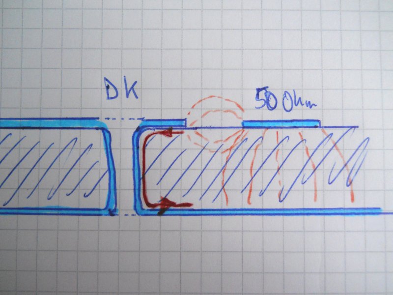

Bei dem Coplanar Waveguide dürfen also Eingang und Ausgang keine
gemeinsamen Massefläche auf der Oberseite haben, er lässt zu dem Zweck
sogar Spalte frei.
Kann mir jemand erklären, warum das sinnvoll ist und wie konsequent die
Regel beachtet werden muss?
> sogar Spalte frei.
Das kann ich noch irgendwie verstehen. Man will halt verhindern, dass es
zwei Strompfade für GND-Ströme entstehen (einer auf Ober- und einer auf
Unterseite). Man will aber, dass der Strom nur auf der Massefläche auf
der Platinenunterseite fließt (sonst ist der ganze Coplanar Waveguide
bzw. dessen Impedanz usw. für den Ar***).
Es wundert mich, dass das in den Application Notes, die ich gelesen habe
(z.B. Infineon, Toshiba), das nicht angewendet wird.
Da gibt es immer eine Massefläche auf der Oberseite, die den Eingang und
den Ausgang direkt verbindet. Das meist nur auf einer Seite des CPWG,
auf der anderen ist die Massefläche durch die Spannungsversorgung
unterbrochen.

Das habe ich von Gunthard Kraus in den UKW Berichten schon mehrfach
gelesen, dennoch ist es nicht richtig. Der HF Strom fließt nicht auf der
Innenseite der Hohlniete sondern auf ihrer Außenseite. Das hochfrequente
Magnetfeld drückt den Strom nach außen nicht nach innen. Auf der
Innenseite der Niete kann nur dann ein hochfrequenter Strom fließen,
wenn eine geeignete Hohlleitermode angeregt wird. Diese dürfte bei den
Dimmensionen weit jenseits der 100GHz liegen.
Als ich das zum ersten Mal las, war ich zugegebenermaßen etwas
irritiert, aber mein VNA 8719D konnte den von G. Kraus beschriebenen
Effekt nicht bestätigen.
Gruß, Isar
