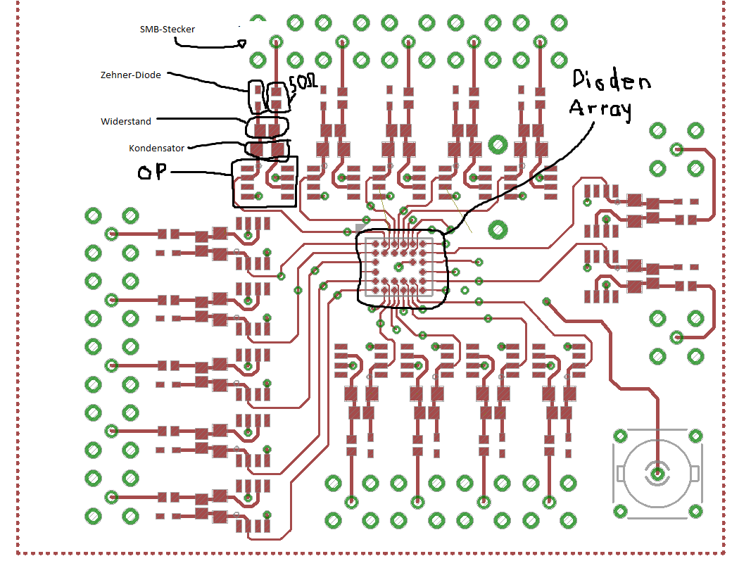

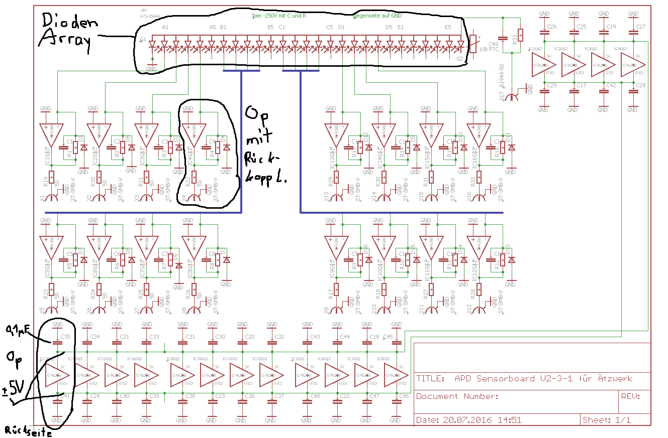

Ich baue gerade eine Verstärkerschaltung für einen
Avalanche-Diodenarray.
Der Photostrom der Diode soll  mit einem Transimpedanzverstärker(opa657)
verstärkt werden(bis 10MHz).

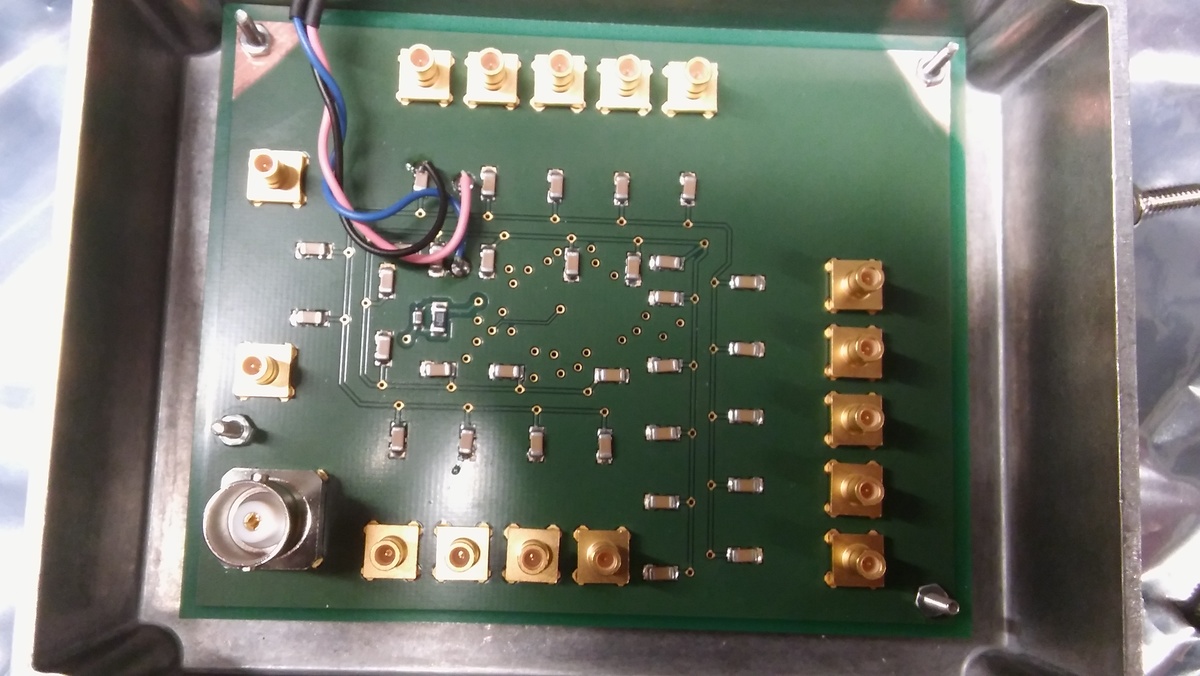

Gerade eben, teste ich die Platine (ein Gehäuse zum Schutz vor
Störsignalen ist bereits vorhanden).
Das Problem ist nun folgendes:
Beim Einschalten der Spannungsversorgung der Operationsverstärker(+/-
5V) erhalte ich ein 100MHz-Signal am Oszilloskop(für den Ausgang des
Operationsverstärkers(SMB STecker an oszolloskop angeschlossen)).
Kann mir hier jemand weiterhelfen? Woher kann diese Frequenz kommen? Ist
die Beschaltung des Opertionsverstärkers richtig?

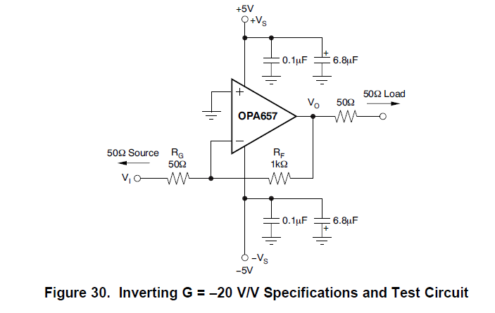

Ich habe den Schaltplan(und Platine[Vorder -und Rückseite]), eine
Beispielsbeschaltung des Operationsverstärkers(opa657) und
Anwendungshinweise zu dem Diodensensor angehängt.
Freu mich auf hilfreiche Tipps. Danke.

Offensichtlich schwingen die OpAmps. Das Layout ist mMn OK. Aber die
Zenerdioden erhöhen natürlich die Kapazität am Eingangsknoten. Hast du
das Feedback-Netzwerk entsprechend angepasst? Was sind denn die Werte
von bspw. R4 und C4?

von Axel R. (Gast)
Diesen schwarzen leitfähigen Schaumstoff, mit denen die ICs verpackt
sind mit in die Kammer legen?
(Nicht meckern - probieren, bitte)

Das Feedack ist:
C4= 0,4pF
R4= 82 kOhm
Ist das deiner Meinung nach okay?
Danke!

400 fF? Klingt sehr wenig. Hast du mal was größeres probiert (22 pF)?

Die Stromversorgungs-Kette der OPs ist ungünstig. Belastungs-
schwankungen eines OPs "ziehen" mit an der Versorgung der
anderen. Man denke im Sinne von HF dass die Kette eine An-
einanderreihung von Induktivitäten darstellt wo die
Stabilisierung der Stromversorgungs-Quelle nicht mehr gut
ausregeln kann.
Das kann schon mal eine Mitkopplung verursachen.
Eine Netz- oder Sternstruktur der Stromversorgung wäre besser.

von Michael X. (Firma: vyuxc) (der-michl)
Femtofarad? Wie realisierst du das? Deine parasitären Kapazitäten sind
doch schon im Pikofaradbereich.

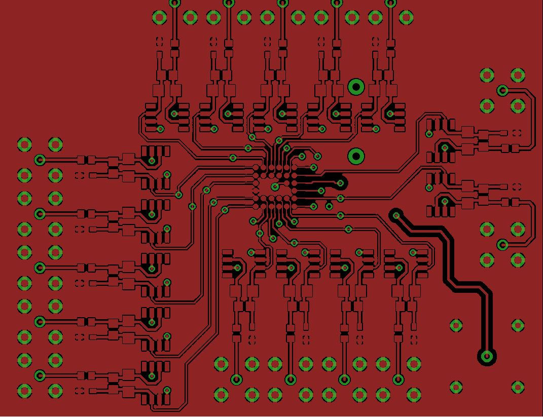

Wie erfolgt denn bei der Leiterplatte überhaupt die Masseführung?
Handelt es sich dabei nur eine Flutung der freien Flächen mit
Masseflächen oder um eine Multilayerplatine?
Warum befinden sich dann keine Durchkontaktierungen in unmittelbarer
Nähe der GND-Anschlüsse der Abblockondensatoren sowie der
nichtinvertierenden OP-Eingänge?
Sind die Bohrlöcher für die SMB- und BNC-Buchsen wirklich große genug?
Oder hast Du sie noch aufbohren müssen, wobei die Kupferhülsen und damit
die Verbindung zu den Innenlagen verlorengegangen sind?
von John D. (Gast)
Benjamin L. schrieb:
> Das Feedack ist:
> C4= 0,4pF
> R4= 82 kOhm
Nein. Bei 200k und 50pF am Eingang hat TI 0,55pF ausgerechnet. Bei 82k
(und 50pF) müsste Cf größer werden.
von Benjamin L. (ben_88)
hier sind die Daten der Leiterplatte, die von Ätzwerk gefertigt wurde:
Typ                    Einzelleiterplatte
Abmessungen             100*80mm
Min. Designstruktur     125µm
Min. Bohrung            0,3mm
Material                FR4
Lagenanzahl             2
Kupfer                  35µm
Oberfläche             Chemisch Gold
Viaabdeckung            geöffnet
Lötstoppmaske          TOP+BOT
Positionsdruck         nein
Habe auch Snapshots zu der Massebelegung angehängt und ein Fotot der
Rückseite.
Beide Flächen sind Masse-geflutet.
Die Bohrlöcher sind groß genug, es musste nicht nachgebohrt werden.
Hast du Verbesserungsvorschläge?

Oha, Du hast ja eine riesigen Resonator gebaut! Schaue Dir doch einfach
einmal die entsprechenden Strompfade für die Stromversorgung jedes OPs
an.
> an.
Danke.
Ist meine erste Platine die ich designe.
Könntets du mir den Fehler bitte etwas genauer erklären?
von John D. (Gast)
> Ich verstehe deine Rechnung leider nicht. Kannst du sie genauer
> ausführen?
> Danke.
Ich kann in der Arbeit jetzt nicht die Gleichung für einen TIA
aufstellen. Aber: mit R_FB//C_FB, C_D (APD + Zenerdiode!) und einem
OpAmp modelliert Teifpass 1. Ordnung ergibt sich ein Tiefpass 2.
Ordnung. C_FB wählt man dann meist so, dass sich kein Gain-Peaking
ergibt, real dann noch ein bisschen größer.
Details z.B. in
http://ieeexplore.ieee.org/document/1190593/
Dann hast du auch gleich ein weiteres Zitat für deine Arbeit.

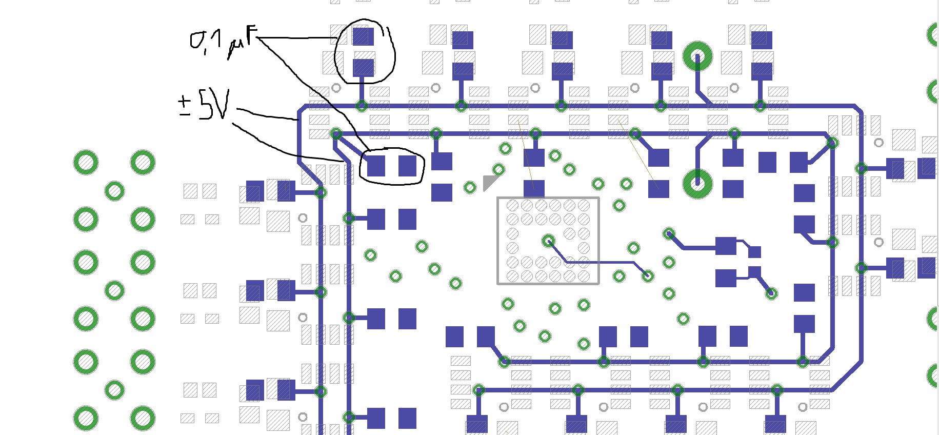

von Sven B. (scummos)
Die Idee von Masseflächen ist hauptsächlich folgende: hochfrequente
Ströme fließen sehr gern genau auf dem (geometrischen) Weg zurück, auf
dem sie auch hin geflossen sind. Es ist deshalb von großem Vorteil, wenn
direkt über oder unter oder wenn nötig auch neben Signal- und
Versorgungsleitungen eine durchgehende Massefläche ist.
Wenn du die Massefläche, wie auf dieser Platine, im relevanten Bereich
durch eine Versorgungsleitung komplett durchschneidest, hat sie nicht
mehr den gewünschten Effekt.
Dazu kommt, dass man Masseflächen möglichst überall mit Vias an andere
Masseflächen anbinden sollte, um zu verhindern, dass sich da irgendwo
stehende Wellen bilden.
Bei den Decoupling-Caps ist die Idee, dem Bauteil eine Energiequelle mit
möglichst geringer Induktivität zur Verfügung zu stellen. Ein Via
dazwischen zu bauen ist dafür sehr sehr schlecht. Nimm lieber kleinere
Kondensatoren (0603, nicht diese 1206-Riesenteile) und bau sie auf die
Oberseite -- so nah an den Pin wie irgendwie möglich.
Trotzdem glaube ich nicht dass das das Problem ist, das kostet dich
höchstens ein bisschen Signalqualität -- da ist irgendwas wesentlicheres
an der Schaltung falsch. Ich glaube die Kapazität über Rf ist das, was
man sich anschauen muss.

Ich bin kein Profi, daher nur ein Gedanke: Ist die kapazitive Belastung
des invertierten Eingangs nicht vielleicht einfach zu gross? Sowohl
durch die grosse Leiterbahnfläche als auch durch die Photodiode. Soweit
ich weiss, ist der invertierte Eingang hochempfindlich gegenüber allen
parasitären Effekten.
Da stimme ich vollumfänglich zu und gehe sogar noch weiter: solche
Massefläche bilden mit den gebildeten Kapazitäten sogar Schwingkreise
hoher Güte. Zum Vergleich schauen man sich nur einmal Filterschaltungen
im Mikrowellenbereich an: dort wird man genau solchen ausgedehnten
Kupferflächen gearbeitet.
Genau so ist es.
Naja, so schlimmt ist ein Via direkt zu dem Stromversorgungspin auch
Volle Zustimmung bei SO, QFP, usw.. Bei empfindlicher Analogelektronik
würde ich aber auch lieber die Abblockkondensatoren auf der Unterseite
paltzieren, um auf der Oberseite Platz für die empfindlichen Signale und
ggf. Guardringe zu lassen. Allerdings muss man dafür um so mehr
Augenmerk auf die Platzierung der zugehörigen Vias (insbesondere auch
für GND o.ä.!!!) werfen.
Mittlerweile bin ich bei einigen Analogschaltungen sogar dazu
übergegangen, die direkte Anbindung der Versorgungsspannungen an
Versorgungsflächen in AD mittels Design Rules zu unterbinden und nur die
die Zuführung über die zugehörigen Abblockkondensatoren und ggf. Ferrite
zuzulassen, um Störausstrahlungen der Bauteile in die
Versorgungsspannungen an Ort und Stelle zu unterbinden.
Bei einem Resonator hoher Güte kann man nicht mehr von "ein bisschen
Signalqualität" sprechen, insbesondere wenn die nichtinvertierenden
Eingänge der OPs am Resonator statt an einem "ruhigen" Massepotential
angeschlossen werden. Das ist doch die reinste Mitkopplung!
Der TE verwendet nur eine doppellagige Leiterplatte, bei der gigantische
ca. 1,5mm Abstand zwischen der Lagen sind. Da spielt die Kapazität noch
nicht die ganz große Rolle. Bei Multilayeraufbauen muss man aber mit
sog. Antipads arbeiten und ggf. sogar Aussparungen in direkt unter
empfindlichen Leitungen befindlichen Kupferflächen einbringen, natürlich
ohne dabei die wichtigen Masseflächen zu zerschneiden.
Beide OP-Eingänge sind gleichermaßen empfindlich. Um die
Temperaturabhängigkeit der Eingangsströme zu kompensieren, sollten aber
beide Eingänge gleichstrommäßig die gleiche Quellimpedanz sehen. Das ist
hier auch nicht der Fall, hat aber keinen relevanten Einfluss auf die
Schwingneigung. Hmmm, oder doch?

Mein Gefühl ist dass da schaltungstechnisch noch was falsch ist, bei nur
100 MHz wäre ich persönlich mit meiner Amateur-Erfahrung überrascht,
wenn rein das Layout zu so einem signifikanten Problem führt. Da hab ich
bei mehr als der zehnfachen Frequenz schon viel schlimmere Dinge
verbrochen, die trotzdem leidlich funktioniert haben ;)
Ich lese seit Anfang an mit und habe auf diesen Satz gewartet.
Vorschlag: Bau einen Testträger für genau einen Kanal und schau, wie der
funktioniert.
Danach wird das Ergebnis, unter Beachtung der einschlägigen
physikalischen Gesetze, wieder integriert.
Ein paar Anregungen, wie HF-Boards aussehen könnten:
http://harerod.de/applications_ger.html#EmiFilTest
Irgendwie macht es mich traurig, wenn Leute ohne entsprechende Erfahrung
mit solchen Projekten allein gelassen werden.
Wenn man Zeit und Kosten für die Fertigung anschaut, ist es doch
deutlich günstiger, schon in der Designphase jemanden draufschauen zu
lassen.
von Soul E. (Gast)
> Rückseite.
Irgendwie sehe ich da keine Massevias. Du hast die beiden Flächen
ordentlich zusammengenagelt? Am Rand entlang, entlang von Spalten (die
durch andere Leiterbahnen gebildet werden), an Abblockkondensatoren, ...
Sonst baust Du Dir eine wunderbare Antennenstruktur, weil beide
Masseflächen gegeneinander schwingen.

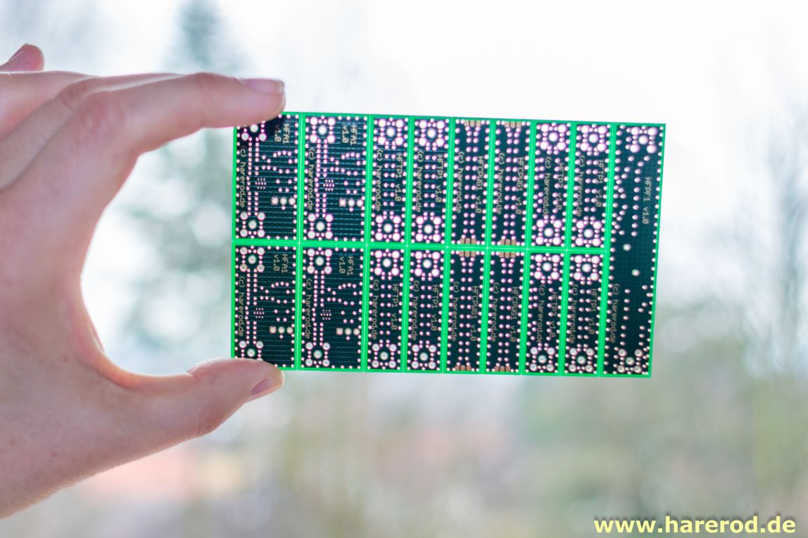

Fällt auf dem Bild im Anhang ein Unterschied zu der Platine des TO auf?
Z.B. dass durch Perforation mit 500µm-Bohrungen gewaltig Gewicht gespart
wird?
