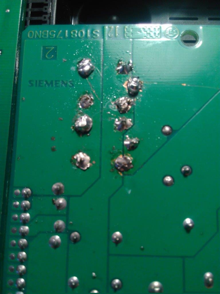

Habe das Teil hier gestern bekommen - ob ich das reparieren könne
Steuergerät eines älteren Autos, 2 Relais wurden getauscht - von einer
Firma!
Beim Auslöten der alten Relais wurden sämtliche DKs gezogen. Lötaugen
bottom waren mehr oder weniger auch alle weg. Und weil es nun nichts
mehr zum Löten gab wurde freigekratzt und ohne Rücksicht auf
irgendwelche gewollten oder nicht gewollten Verbindungen zugepappt.
Rechnungstext sinngemäss:
-Blinkerrelais getauscht wie angeboten
-Reparatur nicht erfolgreich, weitere Fehler im Steuergerät vorhanden
-150€ +MwSt
Krass, oder?

Tja, das ist die Frage, ob durch die vielen Kurzschlüsse noch mehr
kaputtgegangen ist.
Der Originalzustand der Relaisverschaltung selbst dürfte sich
wiederherstellen lassen. Das heisst aber eben nicht, dass es dann auch
tatsächlich wieder funktioniert.
Eigentlich wäre es gar nicht schwer gewesen:
http://peugeot206repair.tripod.com/webonmediacontents/index.htm

von Matthias X. (current_user)
Die Lötstellen sehen aus wie mit einem viel zu schwachem Lötkolben
gearbeitet. Bei den großen Masseflächen braucht man halt mehr Hitze.
Die ungewollten Kurzschlüsse kann man wohl nur mit Prinzip Hoffnung
erklären.
Die können auch nur noch Teile tauschen.

von H.Joachim S. (crazyhorse)
Das sind keine ungewollten Kurzschlüsse, sondern absichtliche
Dämlichkeit, verbunden mit absoluter Unkenntnis einfachster elektrischer
Zusammenhänge. Da ist extra der Lötstoplack abgekratzt, um die
Relaiskontakte wenigstens irgendwo anlöten zu können :-)
Und natürlich hatte der Lötkolben viel zu wenig Leistung. Wahrscheinlich
ist das Prachtexemplar auch beim Auslöten benutzt worden.
Ich habe mit der anderen Werkstatt nichts zu tun, ist ein Kundengerät.
Habe das erstmal nur dokumentiert.
Wie es jetzt weitergeht wird sich zeigen.
Reparaturversuch war ausdrücklich ohne Funktionsgarantie angeboten (aber
man liess durchblicken, dass man das öfters macht und es fast immer
funktioniert...)
Aber das berechtigt natürlich nicht, solch ein Desaster mit evtl.
weiteren Schäden anzurichten.
Ich denke auch, dass ein neues Steuergerät fällig wäre. Kostet um die
500€ + ziemlicher Aufand, wieder alles anzulernen.

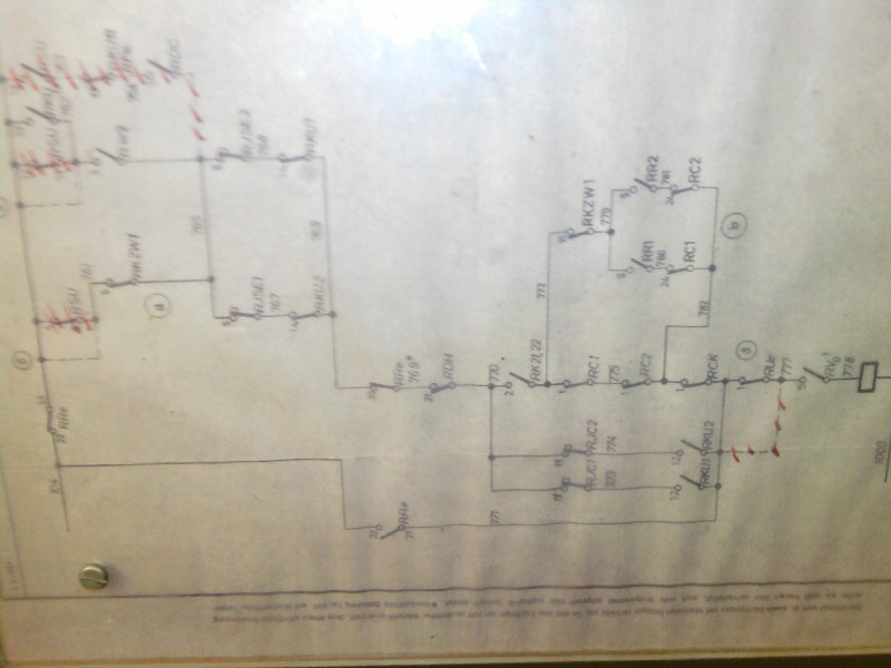

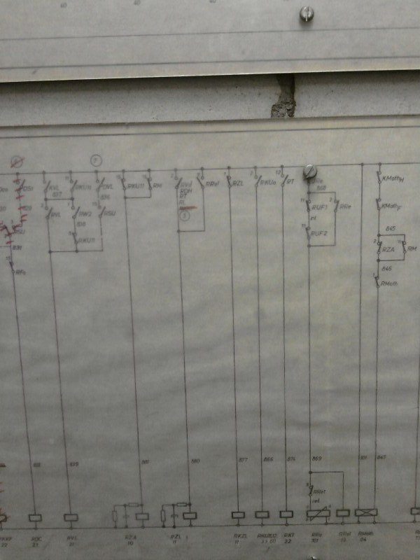

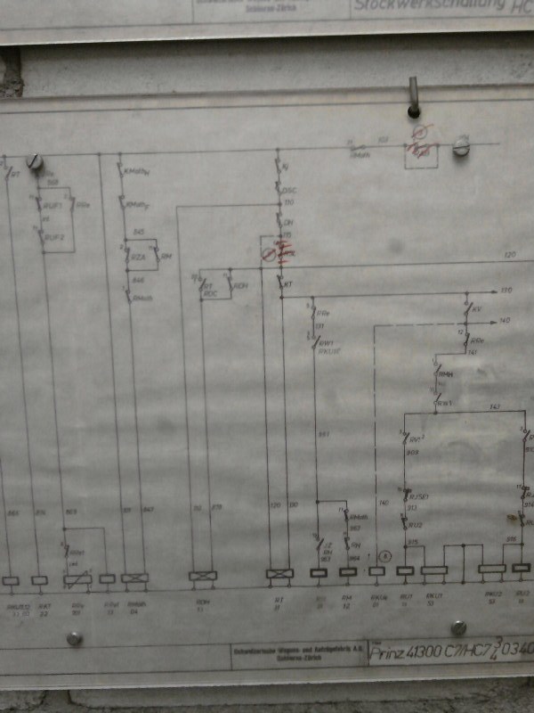

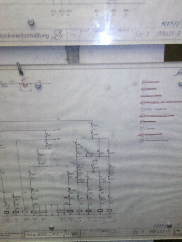

Leider nicht, sowas ist kaum mehr dokumentiert. Aber ich habe irgendwo
noch Schaltplan- und Fotos auf dem NAS, von einem Schlierenlastenaufzug
mit 3 Geschwindigkeiten Durchfahrmagnetschaltern und motorgetriebenem
Schachtkopierwerk.
Die Steuerung besaß ein bifilargewickeltes Relais bei dem sich die
Magnetflüsse im Normalbetrieb aufheben und im Notfall
zieht es an.
Der Schaltplan ist 2,5 m breit und füllte 2 Wandtafeln ich habe die alte
Steuerung nicht verschrottet, sie steht noch immer im Maschinenraum.
Namaste

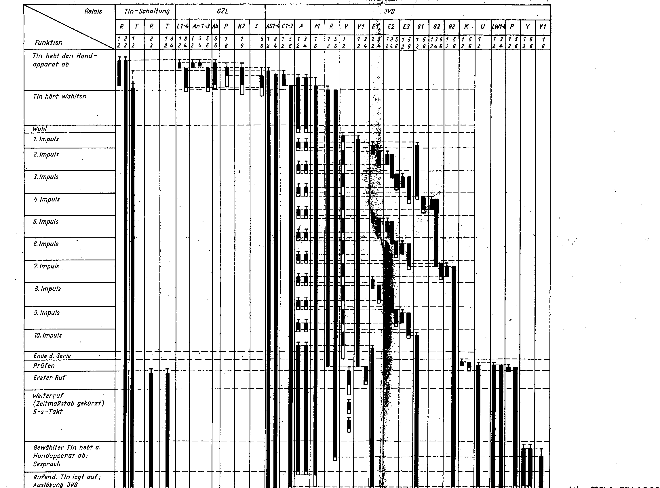

von Uhu U. (uhu)
Die alten Telefonvermittlungsanlagen und Konrad Zuses Z1 gehören auch in
die Kategorie "komplexe relaisbasierte elektromechanische Steuerungen".

von Icke ®. (49636b65)
Ja allerdings. Die Schaltpläne einer ATZ65N (Nebenstellenanlage für ca.
100 Teilnehmer) füllten eine etwa 2 Meter lange Reihe aufrecht stehender
Aktenordner. Vor 30 Jahren konnte ich die lesen und verstehen. Aber
heute würde ich vermutlich auch erstmal reingucken wie die Sau ins
Uhrwerk.

Zu einer normalen Doku gehoerte damals auch das Ablaufdiagramm, so wie
im Anhang. Und DAS hilft extrem.
