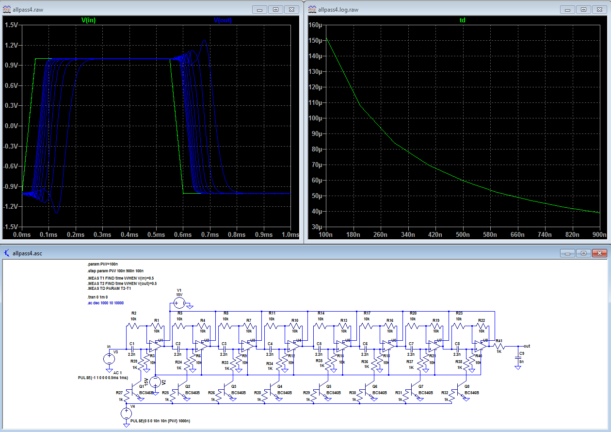

Hallo Ralph,
Das geht mit .step und .meas
Am Ende wird das Ergenis aus dem Log-file geplottet.
Siehe angehängte Datei.
.param PW=100n
.step param PW 100n 900n 100n
.MEAS T1 FIND time WHEN V(in)=0.5
.MEAS T2 FIND time WHEN V(out)=0.5
.MEAS TD PARAM T2-T1
V-Pulsquelle
PULSE(0 5 0 10n 10n {PW} 1000n)
Das Ergebnis von MEASURE steht im Log file. Zum Glück kann man davon
auch gleich eine Grafik machen.
View -> SPICE Error Log
Rechtsklick inm Log file -> Plot stepped meas data
Ein Plotfenter geht auf. Rechtsklichk -> Add trace, td wählen.
Helmut

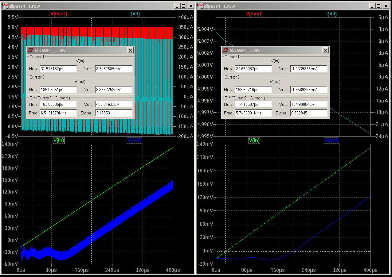

Also, ich habe meinen Gedankengang mal bei deiner Schaltung umgesetzt.
Sorry wenn ich Blödsinn erzählen sollte. Bin seit gestern morgen auf den
Beinen.
Also AC-Analyse gemacht und vorher die Spannungsquelle V4 geändert in
{PW*1e6}, so daß diese bei Vollaussteuerung Tastverhältnis ca. 1 ist.
Und dann laufen lassen zeigt sinnvolle Werte und läuft halt 100-mal
schneller als der Weg den Helmut aufzeigte.
Das ist nur ein kruder Fix, denn du modulierst ja den Minuseingang der
OpAmps nach Masse mit einem veränderlichen Widerstand. Die Wirkung der
Transe müßte man genauer bestimmen. Also letztlich das Ganze als
Stromquelle betreiben oder den Massewiderstand am OpAmp Minuseingang mit
einer passenden Formel setzen. Aber prinzipiell gehts.
Im Prinzip ist es exakt das gleiche Problem wie bei der Analyse von
Schaltreglern die Stabilität über einen Bodeplot bestimmen zu wollen.
Dazu muß der ganze Regler auch linearisiert werden.

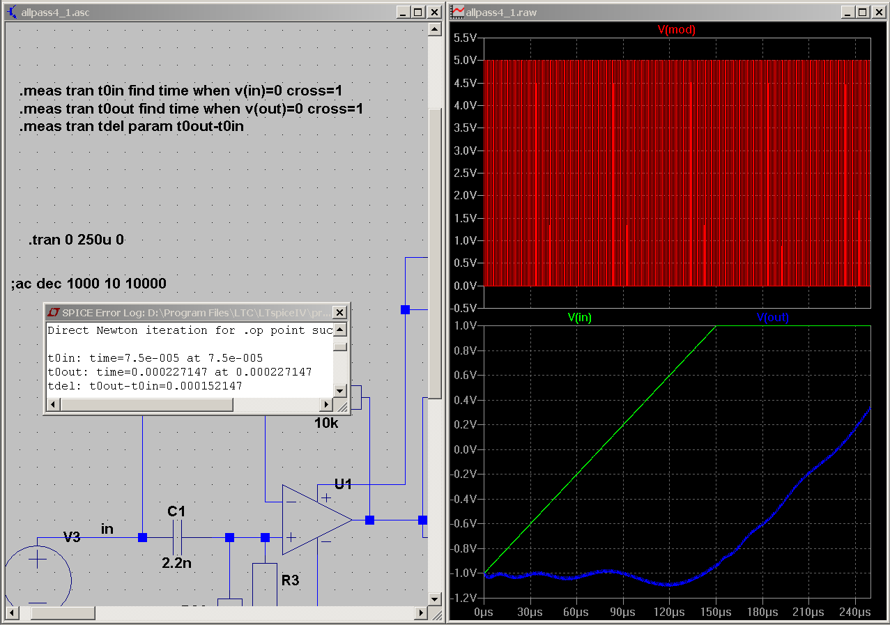

Ralph B. schrieb: > Das ist zwar noch nicht genau das was ich will, aber das Ergebnis hilft > mir schon mal ein Stück weiter. Dachtichmirsdoch. Unklar ist mir weiterhin, worauf genau du abzielst. Man kann in der AC-Analyse über die Phasenverschiebung und die Frequenz die Laufzeit rechnen lassen. Als Beispiel ein RC-Filter erster Ordnung mit:
1 | |
Das funktioniert aber nur, wenn V(in) gesweept wird. Die PWM des Modulationssignals wird dabei aber nicht berücksichtigt und müsste durch eine äquivalente DC-Quelle (also mit direkter Angabe DC x, sonst funktioniert auch dass nicht) ersetzt werden.
Hm. Wenn man sich die Gruppenlaufzeit anzeigen läßt, ist deren Maximalwert auch 1us, aber die Kurve ist nach links verschoben. Wie hängen die beide Funktionen zusammen? Verstehe momentan nur Bahnhof.
#4936853
Abdul K. schrieb: > Wie hängen die beide Funktionen zusammen? Verstehe momentan nur Bahnhof. Ich denke, dass bei der Darstellung Rundungsfehler eine Rolle spielen. Wenn ich mich bei der Umformung nicht vertan habe, sollte die Formel stimmen - Periodendauer T=1/f entspricht 360°. Die Verzögerung ergibt sich aus Phasenverschiebung*T/360.

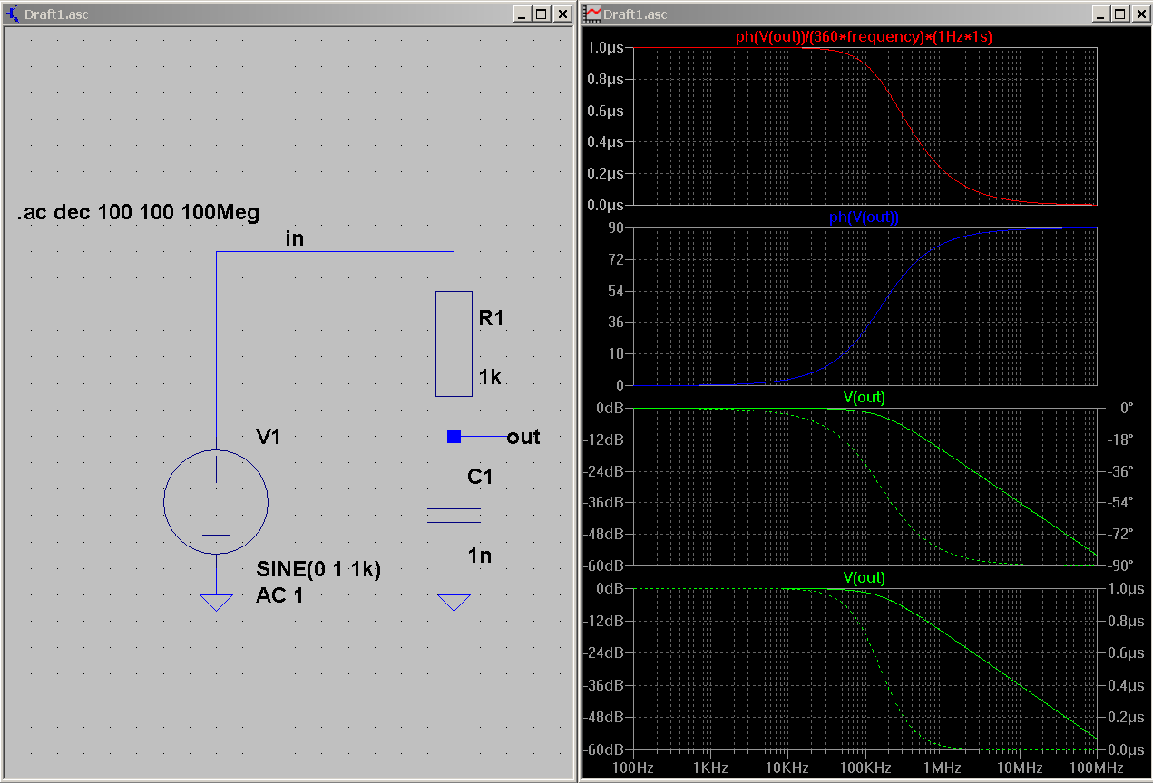

Hallo Ralph,
mir ist einfach nicht klar was du in der AC-Analyse mit Signallaufzeit
meinst, wenn nicht die Gruppenlaufzeit.
Für mich heißt AC-Analyse die .AC Simulation in SPICE.
Geht es um diese .AC-Analyse in SPICE?
Wie definierst du Signallaufzeit in der .AC Analyse?
Meinst du die Phasenverschiebung und diese dann in Zeit umrechnen?
Helmut

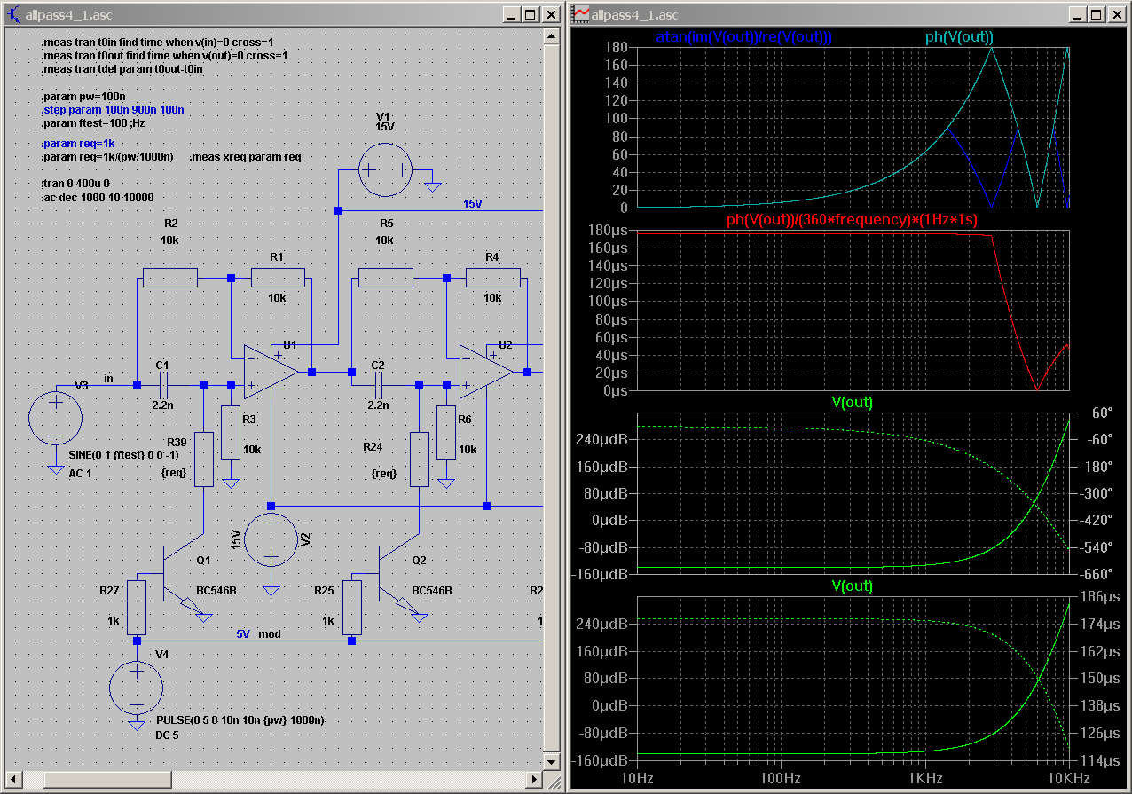

Hallo Helmut Ich habe mittlerweile eine Erkenntnis geworden. Wenn man V4 statt eine Rechteckspannung eine reine Gleichspannung erzeugen lässt, so das die Widerstände entweder hart parallel geschaltet werden oder auch nicht, dannänderst sich in der AC Analyse auch die Gruppenlaufzeit welches auch dann der Signallaufzeit der Transientenanalyse entspricht. Wenn ich die Quelle V4 ein Rechtecksignal erzeugen lasse und dessen Tastverhältnis ändere um damit einen einstellbaren Widerstand zu simulieren funktioniert das in der AC Analyse nicht mehr . Ich habe dann immer die maximal mögliche Gruppenlaufzeit unabhängig vom Tastverhältnis. So gesehen ist deine aufgezeigte Methode wohl die einzig mögliche Verfahrensweise um die Abhängigkeit der Laufzeit von dem Tastverhältnis des V4 darzustellen. Momentan bin ich noch am erforschen warum die Laufzeit sich nicht linear mit dem Tastverhältnis ändert sondern einer quadratischen Funktion ähnelt. Das erschließt sich mir noch nicht ganz. Ich muss wohl erst mal verdammt tieftauchen um den mathematischen Zusammenhang zu verstehen, und eventuell eine Lösung zu finden das der Zusammenhang zwischen Tastverhältnis und Laufzeit linear wird. Ralph
Hallo Ralph,
Könnte man da nicht annehmen, dass Rx wie folgt berechenbar ist.
Rx = 1kOm/Tastverhälnis
Beispiel Tastverhälnis = 0,25 (25%)
Rx = 1kOhm/0,25 = 4kOhm
Diesen Wert dann in .AC Analyse nehmen.
Rx im Schaltplan statt 1k -> {1k/(Ton/Tper)}
Dann mit Ton in der AC-Analyse "steppen".

mittlerweile habe ich rausgefunden das die Unlinearität im PWM Modulator zu suchen ist. Wenn ich einfach Festwiderstände nehme und dessen Wert ändere dann ist die Änderung der Laufzeit exakt proportional der Änderung des Widerstandes wie ich es eigentlich auch erwartet habe. Warum das nicht mehr so ist wenn ich die Widerstandsänderung durch das Pulsweitenverhältnis erzwinge, muss ich noch rausfinden. Ralph
Die BJT sind das Problem. Du brauchst ja einen R-Modulator. Ersetze sie durch JFETs mit entsprechender Gate-Vorspannung. MOSFET müßte es auch tun. Selbst ein halber PowerMOSFET wie der 2N7000 sollte gehen. Ja, die haben mehr Toleranzen.

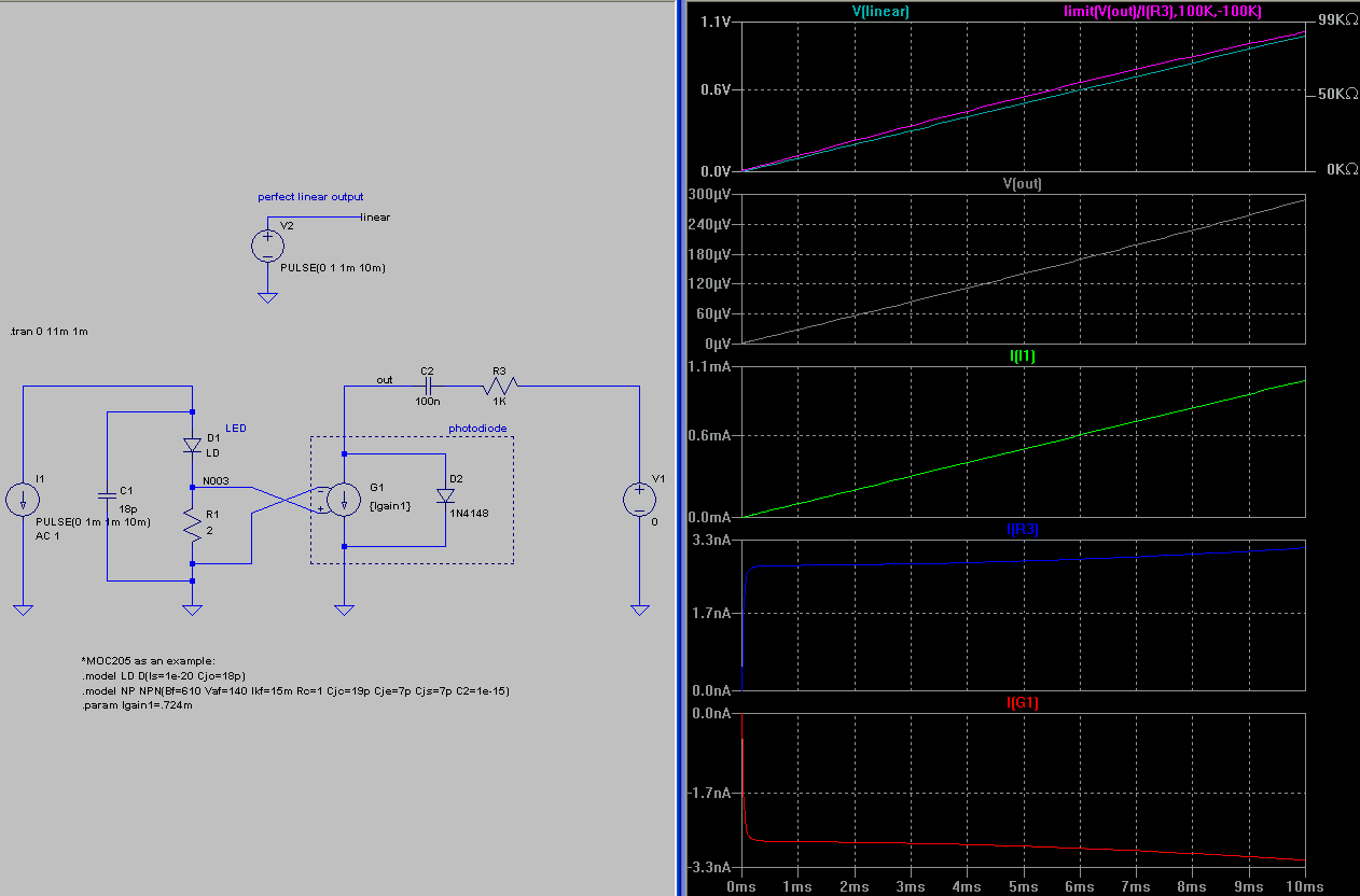

Wie wäre es mit einer Fotodiode als geregelter Widerstand? Eventuell zwei Empfänger antiparallel, so daß die extern auftretende Spannung minimiert wird. Sozusagen ein regelbares Dämpfungglied a la PIN-Diode bei HF. Also die beiden Empfängerdioden eines IL300 z.B. Nur so ne unausgegorene Idee.
Hier der Erguß. Sieht gar nicht soooo schlecht aus. Habe ne perfekte lineare Kennlinie mit eingeblendet zum Vergleich. Ist gerade aus dem Parallelthread zu 4-ten Pin im Optokoppler entstanden. Vielleicht befruchtet das deine Fantasie?? Gruß
