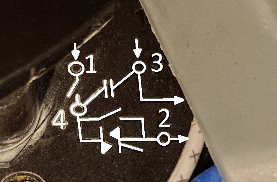

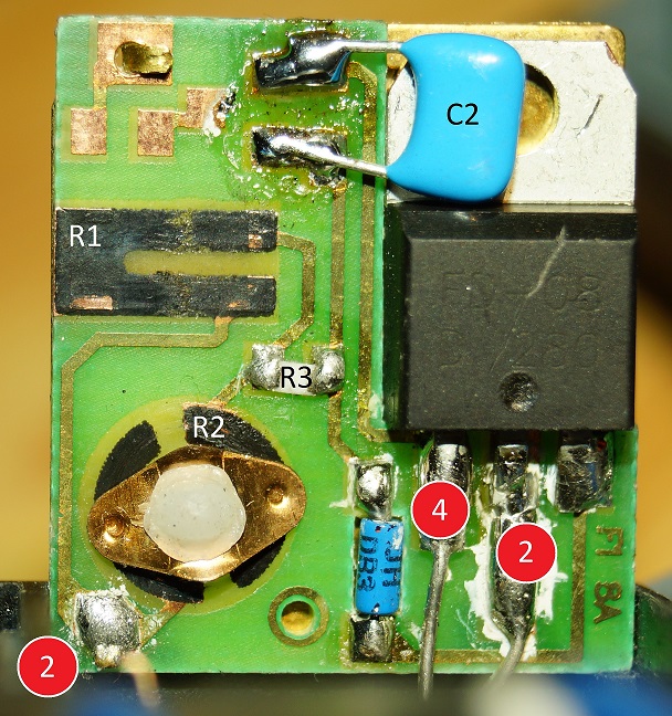

Der Mechanismus in der Bohrmaschine besteht prinzipiell aus zwei
Schaltern und einer Platine "dazwischen". Der erste Schalter schließt
den Kreis und wird angelegt, sobald man nur geringfügig auf den Abzug
drückt. Der zweite Schalter schließt, wenn man den Abzug bis zum
Anschlag durchdrückt und überbrückt die Platine, sodass diese bei
Volllast nicht unnötig belastet wird. "Dazwischen" liegt die Platine,
die dazwischen stufenlos steuert, indem ein Kupferschleifer am Abzug den
Widerstand (R1) überbrückt und damit verändert. So ist es auch auf dem
Kunststoffgehäuse des Abzugs vermerkt.

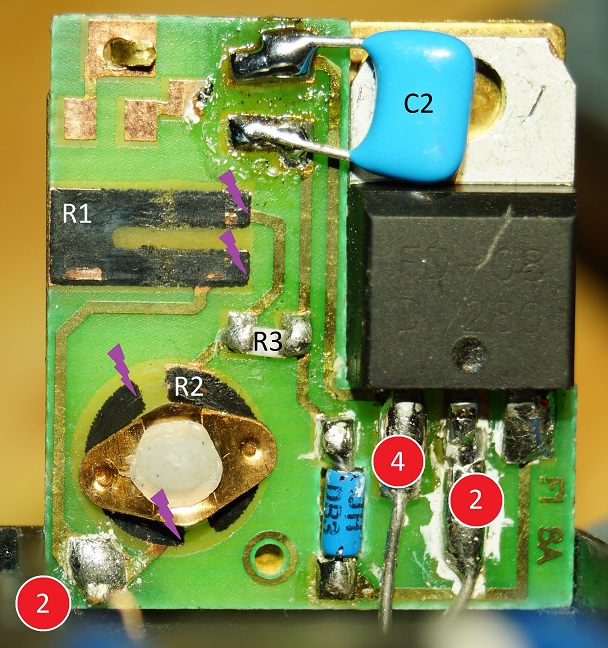

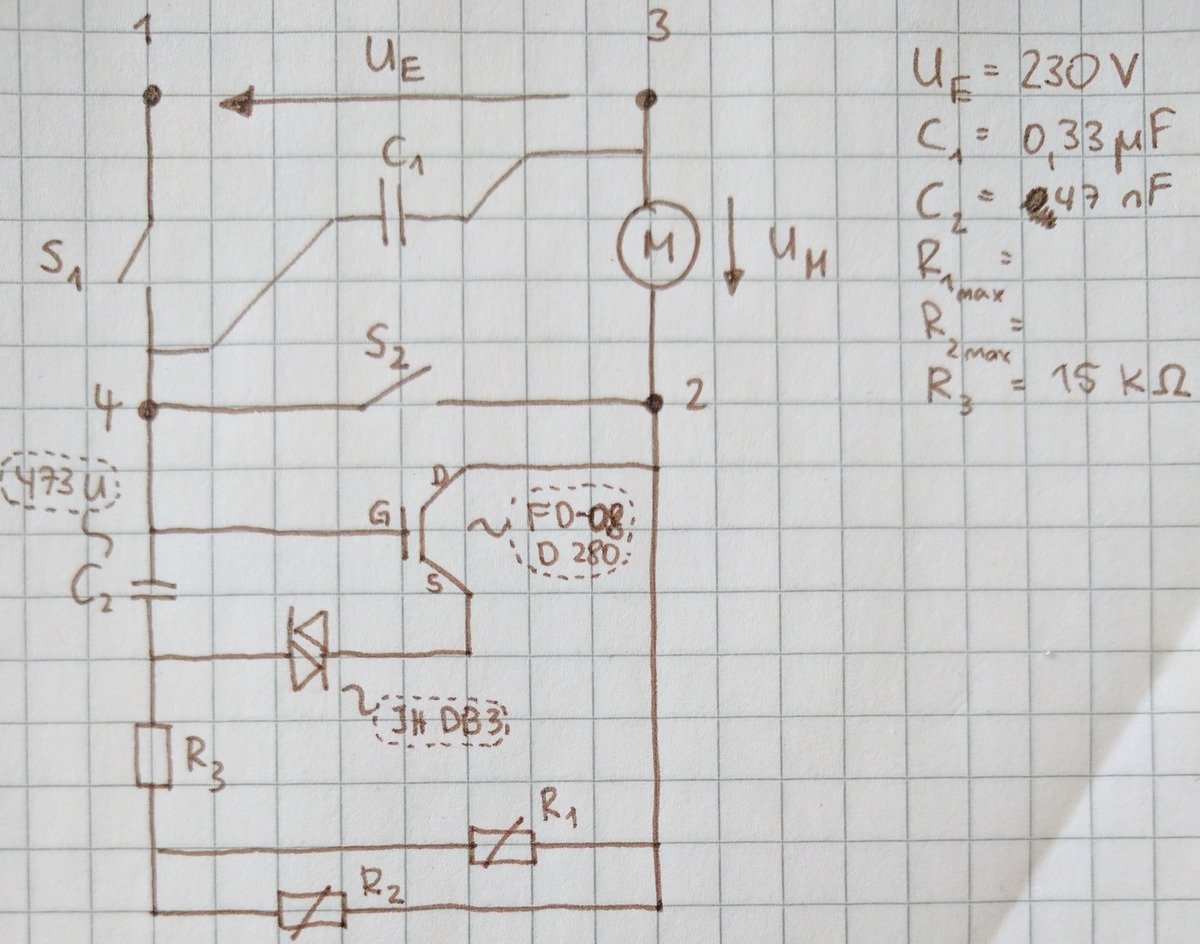

Interessant ist jetzt eben das "Dazwischen". Ich habe mal versucht, das
ganze in einem Schaltplan zu ordnen. Erst dachte ich, es handelt sich um
einen MOSFET und die Gatespannung wird durch den Widerstand verändert.
Inzwischen glaube ich, es ist ein TRIAC? Habe mich aber nicht getraut,
das Schaltzeichen dafür richtig einzubringen, darum bitte GDS in meiner
Zeichnung ignorieren. Oder vielleicht ist es was ganz anderes? Knoten
(2) zwischen den Widerständen und dem mittleren Pin des Transistors ist
auf der Rückseite über ein Kupferblech verbunden, welches vermutlich
auch zur Kühlung dient. (2) und (4) liegen wie in meinem Schaltplan an
den Schaltern des Abzugs an. R2 kann man wie erkennbar durch Drehung
verändern und ist schwer zu messen, als Maximum eines "Halbkreises" habe
ich etwa 5 MOhm gemessen. Das Maximum für R1 ist 2,3 MOhm. (Die
violetten Pfeile sollen veranschaulichen, wo ich gemessen habe)
Alles in allem verstehe ich die Idee hinter der Schaltung nicht. Die
Widerstände zum Beispiel sind doch parallel geschaltet, ändert R2
überhaupt was an der Spannung am Transistor? Wozu das DIAC?

Es ist ein Triac, und es ist eine ganz normale Dimmerschaltung (mal
danach googeln)
Über die diversen Widerstände wird der kleine Kondensator aufgeladen.
Erreicht die Spannung des Kondensators die Zündspannung des Diacs,
zündet dieser Strom den Triac und dieser leitet dann für den Rest der
Halbwelle. In der nächsten Halbwelle beginnt das ganze von vorn. Höherer
Widerstand bedeutet also langsamere Ladung und damit späteres Zünden ->
weniger Stromflusswinkel -> weniger Drehzahl/Leistung.
ich glaube, die Anschlussbelegung des Triacs ist in deinem Schaltplan
falsch. Das Gate sollte an dem Anschluss sein, den du mit (S)
beschriftet hast.
Grüße
Christian

Soooo, habe mich mal mit EAGLE beschäftigt und meine Bohrmaschine in
einen Schaltplan übertragen. Habe dann mit Wiki
(https://de.wikipedia.org/wiki/Phasenanschnittsteuerung#/media/File:Phase_control_schematics.svg)
verglichen und noch bisl umgebaut. Schlussendlich habe ich folgende
Feststellungen gemacht:
P auf dem Wiki-Schaltplan entspricht meinem R1 und R2.
R2 und R3 auf dem Wiki-Schaltplan entspricht meinem R3.
R1 und C1 auf dem Wiki-Schaltplan (gegen Hysterese) gibts bei mir nicht?
Soweit korrekt?
Desweiteren habe ich in meinem Entwurf gleich einen Schalter (S3)
untergebracht, der mir zum einen S1 überbrückt (damit ich im
Dauerbetrieb nicht drücken muss) und zum anderen R1 auf ein Drehpoti
(R4) umschaltet, damit ich von außen ohne drücken die Drehzahl regeln
kann. Könnte das was werden? Vielleicht sollte ich einen 3-stufigen
Schalter benutzen, um S3 aus dem Spiel zu nehmen, für den
unwahrscheinlichen Fall, dass im Dauerbetrieb doch jemand den Abzug
komplett durchdrückt?

So,
ich habe jetzt statt des variablen Widerstandes R1 einen 4,7 MOhm
Drehpoti geschaltet. Was nun allerdings passiert: ab einem gewissen
Widerstand bricht die Maschine einfach los. Statt stufenloser
Veränderung der Drehzahl durch Drehen des Potis läuft der Motor ab einem
bestimmten Widerstand mit hoher Drehzahl.
Habe ich etwas falsch angeschlossen? Wieso konnte ich die Maschine mit
Abzug auch auf geringe Drehzahl bringen und nun, mit dem Drehpoti nicht
mehr?

Ja, danke nochmal dafür. Ich denke, die Schaltung habe ich verstanden:
die Spannung am Kondensator steigt beim Aufladen bis zur
Breakover-Spannung des DIAC. Öffnet es, liegt Spannung am Gate vom TRIAC
an, welcher bis zur nächsten Halbwelle offen bleibt. Je geringer der
Widerstand am Poti, desto geringer die Spannung, die darüber abfällt,
und desto größer die Spannung am Kondensator. Er lädt sich also
schneller auf und öffnet den DIAC und somit TRIAC schneller, wodurch der
Anteil hoher Spannung und damit die Mittelspannung größer ist. Soweit
richtig?
Ich verstehe dann aber nicht, warum mir die Maschine nicht langsam
losfährt, sondern ab einem gewissen Widerstand volle Drehzahl fährt.
Könnte ich Anode und Katode am TRIAC vertauscht haben, sodass die
Gatespannung des TRIAC vom Widerstand bestimmt wird. Dann jedoch müsste
die Maschine bei hohem Widerstand fahren, und nicht bei geringem, oder?
Spekulation:
Dein Poti ist mit 4,7MOhm zu hochohmig. Du musst dann das Poti fast bis
0 Ohm einstellen, bis sich etwas tut. Und dann ist der mechanische
Restweg bis 0 Ohm so klein, dass Du nicht mehr fein einstellen kannst.
Dann wäre das ein mechanisches Problem.
Probiere es mal mit einem Poti mit z.B. 100kOhm.
OP
Mhhhh, habe auch schon an sowas gedacht. Habe mal Folgendes gemacht, um
herauszufinden, wie groß denn R1 sein muss:
Drehpoti so gestellt, dass Bohrmaschine gerade angeht. R1/2
(Parallelschaltung aus R1 und R2) gemessen. Nach Reihenschaltung müsste
doch
gelten? R1 müsste weiterhin die Differenz aus dem Maximalwiderstand
(4,26 MOhm gemessen) und dem Widerstand am nicht angeschlossenen Pol des
Potis sein? Damit kann man R2 berechnen.
Dann habe ich R2 verstellt, R1 wieder so gedreht, dass die Maschine
gerade so angeht und erneut alles gemessen.
Das merkwürdige: einmal geht die Maschine bei R1/2 = 100 kOhm und im
zweiten Versuch bei 200 kOhm los. Müsste sie nicht bei einem festen Wert
(bedingt durch VBO des DIACS) losgehen?
Die berechneten Werte:
Versuch 1: R1/2 = 100 kOhm, R1 = 390 kOhm, R2 = 140 kOhm
Versuch 2: R1/2 = 200 kOhm, R1 = 290 kOhm, R2 = 650 kOhm
Kann das auch mit der mechanischen Ungenauigkeit zu tun haben? Sollte
ich vielleicht mal nen 500k-Poti anschließen?
