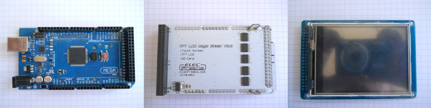

Nimmst du einen Arduino Mega2560 und ein Shield und ein Display mit
2x20 Pins (jedes wird funktionieren) und werde glücklich.
"Einziger" Nachteil bei diesen blöden Shields ist dass man
an die restlichen Pins so schwer drankommt. Aber a bisserl
was geht immer, sagt schon der Monaco Franze ....

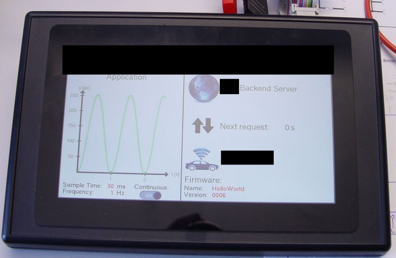

Hier, das hat ein Kollege mit meinem 7" TFT von Riverdi als
Visualisierung für seine Master-Arbeit programmiert.
Das läuft auf einem 90CAN64 mit 40 Frames pro Sekunde.
Die Daten für den Sinus kommen über den CAN rein, die Fläche hat so
256x256 Pixel, der Graph besteht aus etwa 100 Linien-Segmenten.
Das scrollt entweder durch oder wird immer wieder neu gezeichnet.
Ein Dreieck oder Sägezahn geht so auch super, ein chaotisches Signal
konnte ich gerade spontan nicht testen.
