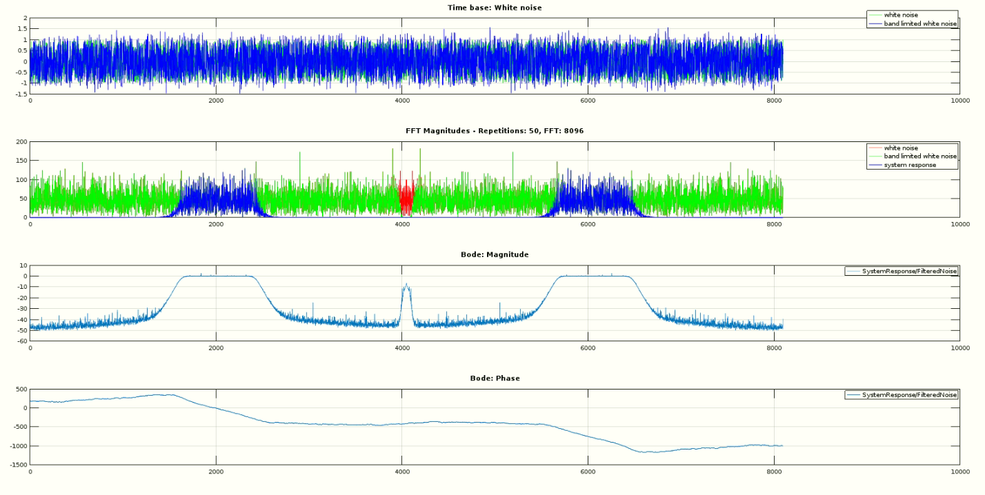

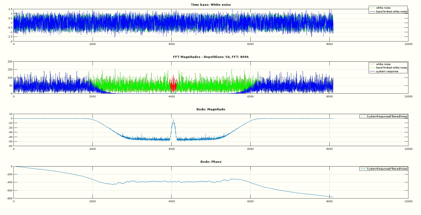

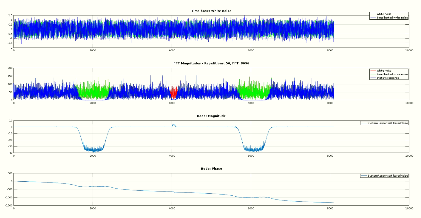

Sven B. schrieb:
> Ja, aber nur wenn du das Rauschsignal synchron an Ein- und Ausgang
> abtastest. Dann müsstest du einfach den, äh, Quotienten der beiden FFTs
> bilden können und das Argument davon ist der Phasengang.
Ich sample zum selben Zeitpunkt.
Was für den Amplitudengang gut funktioniert (siehe erster Beitrag)
funktioniert aber für den Phasengang nicht.
Ich habe testweise verschiedene Filter (Tiefpass, Hochpass, Bandpass,
Notch) getestet. Der Phasengang zeigt aber bei keinem erwartetes
Verhalten. Ich hab jetzt leider kein Bild zur Hand. Ich schau, dass ich
bei Gelegenheit ein paar Bilder hochlade.
