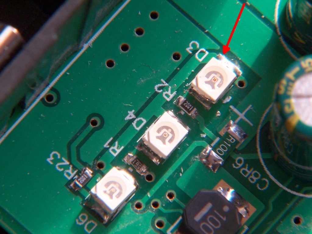

Murphy war mal wieder zu Gast LED hat falsches Pinning.
Gast #4936867
vor ein paar Tagen hatte ich eine größere Lieferung von DigiKey
bekommen. Zunächst hatte ich ein Problem mit einem SMD-IC, welches es in
zwei verschiedenen Pinnings gibt. Da wurde das falsche geliefert und ich
habe es natürlich verbaut.... Ok, ausgelötet, umgedreht, hat überlebt.
Dann wunderte ich mich, warum ein Laderegler (LT3650) bei
offensichtlichem Fehler seine "Fault-LED" nicht leuchten ließ.
Leiterbahnen durchgeklingelt, alles ok.
Dann extern 2,6V/5mA direkt an die LED gelegt, tot! Watn dat? Ok, aus
Jux & Dollerei die Testspannung verpolt, oha! Schönes rotes licht!
Laut Gehäuse und sichtbarem inneren Aufbau ist sie aber richtig verbaut.
Gibt es wirklich unterschiedliche Pinnings?
Im Foto die beiden anderen leuchten in dieser Montagerichtung, die
markierte eben nicht.

#4936898
Eigentlich kann das nicht sein. Das Package ist eindeutig und
asymmetrisch im inneren Aufbau und Hersteller haben eine Chipstruktur,
kaum mehrere. Außerdem sollte es immer ein 100% Finaltest geben. Da
fällt solch ein Fehler doch sofort aus. Magst mal schreiben, welcher
Hersteller das sein soll?
kokisan

Gast #4936981
Nun ja, bei THD hatte ich das schon mehrfach, aber bei SMD und in dieser
Bauform eben nicht.
Zumindest sind die jetzt "falsch herum" und leuchten.
Old-Papa

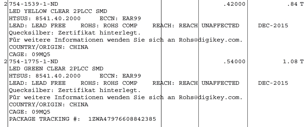

Gast #4937040
Fälschungen bei Digikey?
Ok, alles ist möglich...
Hier die Bestelllisten dazu.
Old-Papa
Update:
Ich habe mir jetzt die Datenblätter bei Digikey gezogen: Hersteller
Kingbright und ja, die rote hat ein inverses Pinning!
Wat dat allet so jibt...
