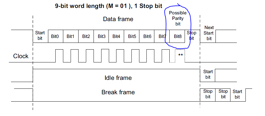

Hallo Forum,
zu allererst: Ich verwende einen STM32F303!
Ich möchte 8-bit-Werte, welche im Array "send_buffer" vorhanden sind
über UART und DMA schicken. Wenn ich in der UART-Konfiguration folgende
Einstellungen durchführe: Wort-Länge = 8 und kein Parity-Bit soll
gesendet werden, dann werden alle 8 Elemente im Array korrekt gesendet.
Ich möchte allerdings ein Parity Bit dabei haben (Even). Das heißt, ich
stelle in der Einstellung die Wort-Länge auf 9 bzw. Parity-Bit = Even
ein.
Nun habe ich das Problem, dass jede zweite Element vom Array NICHT
gesendet wird und die letzten 4 gesendete Werte sind "irgendwelche"
Werte. (mit Oszi angesehen)
Weiß jemand, welche Einstellung fehlt?
Der Code sieht wie folgt aus:

Hallo
Das Parity Bit zählt nicht zur Wortlänge.
Also so:
usartConfig.USART_WordLength = USART_WordLength_8b; //8 data bits
usartConfig.USART_StopBits = USART_StopBits_2;
usartConfig.USART_Parity = USART_Parity_Even;
