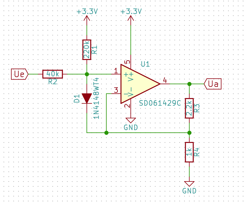

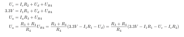

ich versuche die Ausgangsspannung Ua von der OPV Schaltung im Anhang in
Abhängigkeit von Ue in einer Formel zu bringen.
Von hier weiß ich nicht wie es weitergeht. Weiß jemand zufällig wie die
I_1 und I_e berechnet werden?

Du machst es dir aber auch selbst unnötig kompliziert. Da du ja die
Berechnung nur statisch wissen willst, kannst du D1 ignorieren und dir
als nicht vorhanden vorstellen. Der Grund ist, dass der OPV, in
Gegenkopplung betrieben, versucht die Spannungsdifferenz an seinen
Eingänge zu null auszuregeln. Damit ist Ud = 0V und damit hat D1 keinen
Einfluss auf den Rest der Schaltung.
Für das weitere Vorgehen ergibt sich jetzt ein einfacher
nichtinvertierender Verstärker mit einem Eingangssignal mit Offset.
Dieses Eingangssignal mit Offset kannst du einfach mit dem
Superpositionsprinzip/Überlagerungssatz bestimmen.

Wie Cyan schon geschrieben hat, die Diode erstmal vernachlässigen.
Wenn der OPV am Ausgang nicht mehr als 0-3,3 Volt machen muss, ist die
Schaltung eine lineare Verstärkerschaltung (ich gehe der Einfachheit
halber mal von einem Rail-to-Rail-Typen aus, das sollte ja der Fall
sein, wenn man solche Aufgaben gestellt bekommt). Diese verstärkt die
Eingangsspannung um einen gewissen Faktor und addiert eine
Offsetspannung.
Du kannst ja mal verschiedene Werte einsetzen.
Die Vorgehensweise ist dann: Spannungsteiler von Ue nach +3,3 Volt
berechnen, also die Spannung am nichtinvertierenden Eingang berechnen.
Diese ist
Diese Spannung will der OPV auch an seinem invertierenden Eingang sehen,
d.h. er regelt seine Ausgangsspannung so, dass dies der Fall ist.
Die Spannung Ua treibt einen Strom durch die Reihenschaltung aus R3 und
R4 (wo der Strom überall gleich ist), sodass über R4 genau U+ abfällt
und Ud=0 rauskommt. Dieser Strom ist
Ua ist dann also
Der Rest ist Einsetzen, auf das ich jetzt keine Lust mehr habe, ich
hoffe das hilft dir.

Die Diode leitet erst dann, wenn der OPV sich (schon lange) nicht mehr
in seinem gewollten Arbeitsbereich befindet. Je nach OPV sind gewisse
maximale Differenzspannungen zwischen den beiden Eingängen einzuhalten,
sonst bewegt man sich außerhalb des zulässigen Bereichs. Die Diode
begrenzt diese Differenz auf ~0,7 Volt, es handelt sich also prinzipiell
um eine Schutzmaßnahme für den OPV.
Bei einer positiven Differenzspannung schaltet der OPV seine
Ausgangsspannung auf Maximum.
Angenommen, dein OPV kann wirklich bis 3,3 Volt am Ausgang liefern, dann
kann er am invertierenden Eingang max. ~1,03 Volt (U-) über R3 und R4
erreichen.
Wenn du den Ausdruck für U+, der ja im Regelbetrieb gleich U- sein soll,
nach Ue umstellst und das soeben berechnete U- für U+ dort einsetzt,
hast du die Grenze für Ue, bis zu der der OPV entsprechend der
hergeleiten Gleichungen arbeitet, in der Realität ist sie noch geringer
(das steht im Datenblatt, wie weit der Ausgang aussteuerbar ist).
Wird Ue noch größer als soeben berechnet, so beginnt auch die
Differenzspannung zu steigen, bis irgendwann die Diode leitet. Die
Ausgangsspannung wird dabei immer beim Maximum bleiben (die Schaltung
geht in die "Sättigung").
Weißt du, wie hoch Ue maximal ist? Dann kannst du deine berechnete
Grenze ja mal mit dem Arbeitsbereich der Schaltung abgleichen.
