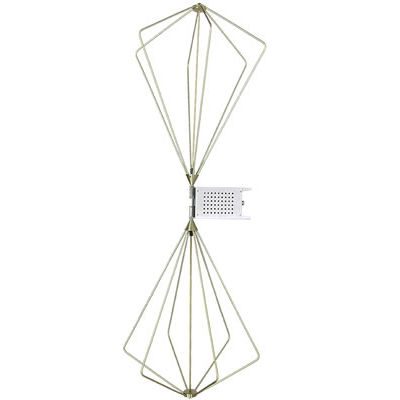

Hi. Wie kann ich die Breitbandigkeit von bikonischen Antennen erhöhen? Die Schenkel verlängern oder den Öffnungswinkel des Konus vergrößern? Phillip

Hi. Wie kann ich die Breitbandigkeit von bikonischen Antennen erhöhen? Die Schenkel verlängern oder den Öffnungswinkel des Konus vergrößern? Phillip Phillip schrieb: > Hi. > > Wie kann ich die Breitbandigkeit von bikonischen Antennen erhöhen? Die > Schenkel verlängern oder den Öffnungswinkel des Konus vergrößern? > > Phillip Mit dem Öffnungswinkel veränderst du nur die Impedanz. http://www.antenna-theory.com/antennas/wideband/bowtie.php Was soll's denn werden ? Reich mal ein paar Zahlen rueber. Centerfrequenz & Bandbreite

Hi, Phillip,
Indem Du sie dicker machst.
Der Extremfall für die schmalbandige Antenne ist der dünne Draht.
Die Dünnheit oder Dicke bestimmt das Verhaltnis von L zu C - und das
beeinflusst sowohl die Qualität eines Resonanzkreises, als auch die
einer Antenne.

Wolfgang H. schrieb: >> Wie kann ich die Breitbandigkeit von bikonischen Antennen erhöhen? > Indem Du sie dicker machst. Kannst du dich genauer ausdrücken, was soll dicker gemacht werden? Also doch den Konuswinkel erhöhen, sodass die Spreizung insgesamt größer wird? Phillip

Phillip schrieb: > Ok, wieso ist die Frage zu allgemein? > > Phillip Weil dir schon paarmal gesagt wurde, du sollst die Elemente dicker machen und du stellst 10mal nacheinander die gleiche Frage, ohne auf die Antworten überhaupt einzugehen. Was soll das bringen? Also nochmal: Mach die Elemente dicker und sie wird breitbandiger.
#4938185
npn schrieb: > Also nochmal: Mach > die Elemente dicker und sie wird breitbandiger. Ok, mit "Element" meinst du eine Strebe des Konus'? Phillip
#4938204
Phillip schrieb: > npn schrieb: >> Also nochmal: Mach >> die Elemente dicker und sie wird breitbandiger. > > Ok, mit "Element" meinst du eine Strebe des Konus'? > > Phillip Was meinst du mit "Strebe"? Eine Antenne hat Elemente, keine "Streben". Nimm einfach dickeres Drahtmaterial.

Hi, Phil0lip,
unter "Breitbandigkeit einer Antenne" verstehe ich die Bandbreite bei
Nennabschluß, also ohne Antennenanpassung.
Eine breitbandige Antenne braucht beispielsweise ein Sender mit
frequency hopping.
Die einzelnen Drähte können so dünn bleiben, wie wie waren. Dicker
werden muss das, was die Drähte gemeinsam nachbilden, also die beiden
Schenkel der Dipolantenne. Du wirst die Konstruktion nachvollziehen
können, indem Du zwei Plastikscheiben verwendest, eine dicht am
Speisepunkt, die andere am Ende des Schenkels. Die Drähte werden dann
über die Scheiben gespannt. Der Durchmesser diese Scheibe muss zunehmen.
Die Steigung des Konus nahe am Speisepunt ist ziemlich unwichtig.
Schau mal in Antennenkataloge von Telefunken, Plath und R&S in den 50ern
und 60ern.
Ciao
Wolfgang Horn
