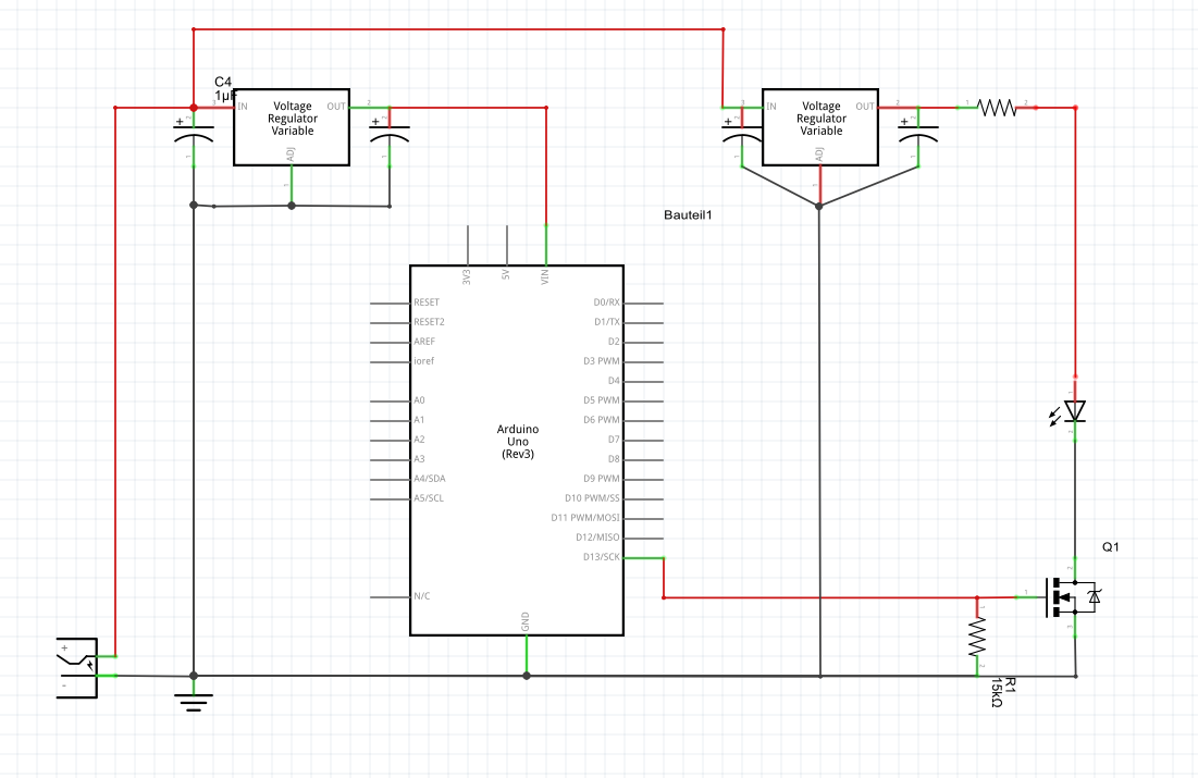

zuallererst: entschuldigt bitte meine Unwissenheit, ich bin
elektrotechnisch nicht ganz versiert.
Folgendes Problem:
Ich habe den folgenden Mosfet: IRLZ34-N
Dieser schaltet bei 4.0V voll durch.
Ich habe allerdings einen Arduino an das Gate angeschlossen, der nur
3.3V liefert.
Dass das so nicht sein soll, weiß ich auch ich versuche aber, etwas zu
verstehen:
Sobald ich das Gate mit dem Arduino verbunden habe und dieser einmal
kurz Strom bekommt, ist der Mosfet "kaputt".
Er ist dauerhaft offen, die angeschlossene LED (12V) leuchtet dauerhaft,
egal was ich mit dem Gate mache.
Pull down Widerstand und auch eine direkte Verbindung vom Gate zum
Ground bringt gar nichts.
Was genau passiert, wenn das Gate nicht voll durchschaltet? Sollte nicht
eigentlich nur die LED "dunkler" sein?
Wahrscheinlich hat es irgendwas damit zu tun, dass der Mosfet in den
Linearbetrieb schaltet, aber was genau da passiert, verstehe ich nicht.
Vielleicht hat da ja jemand eine Idee.
Danke und VG!

Gast #4937343
sind die GNDs von 12V und vom ARDUINO verbunden, bevor das Gate
angeschlossen wird? Das ist zwingend notwendig; sonst kann es große
Potential-Unterschiede (je nach verwendeten Netzteilen) geben, die den
FET zerstören können.
#4937346
@n242728 (Gast)
>Naja, nachdem ich den Arduino angeschlossen habe, leuchten die LEDs
>wirklich immer, egal ob ich am Gate was anlege, das Gate auf GND lege
>oder sonstwas mache, die LEDs sind immer an.
Verbindest du VORHER auch GND von deinem Netzteil mit GND vom Arduino?
Woher bekommt der Arduino seinen Strom? Von einem billigen
Steckernetzteil?
Wenn ja, dann hat man dort bei den meisten Netzteilen kapazitiv die
halbe Netzspannung auf der Masse, damit kann man sich "schön" diverse
Schaltungen zerschießen.
Gegenmaßnahme: Vorher den GND vom Arduino über ein USB-Kabel mit PE
verbinden, sprich, den Arduino an einen PC anstecken.
Außerdem kann man dem MOSFET VORHER eine 12V Z-Diode am Gate verpassen,
die rettet die Lage.
>Source rechts (GND vom Netzteil) Drain in der Mitte (geht zu den LEDs),
>richtig?
OK.
>Insgesamt kann ich noch sagen: Es liegt ziemlich sicher irgendwie an den
>3.3V
Hmm.
>Mit einem Pi, der ja 5V liefert
Seit wann das? Der hat doch auch nur 3,3V IOs. Wie wird der mit Spannung
versorgt?

Gast #4937474
Jacko schrieb:
> Klingt nach extrem dummer Fehlbeschaltung,
Ist doch schon geklärt.
Zwei Netzteile, eins für 12V-Lastteil, eins für den µC.
GND nicht verbunden, einziger Berührpunkt ist die
Ardiuno-GPIO->Mosfet-Gate-leitung.
Beide Netzteile haben Entstörkondensatoren.
==> das Mosfet-Gate hat mal eben mehr als 100V AC gesehen.
Gast #4937479

Gast #4937781
THOR schrieb:
> Meine Theorie: Gate ist auf 3V3 geladen, das reicht schon für ein
> bischen Strom und das Gate hält diese Ladung jetzt
Dachte ich auch erst, aber widerspricht der Aussage des TOs:
Ist wie immer. Statt eines VOLLSTÄNDIGEN Schaltplans und ggf. Bilder vom
Aufbau gibts Schaltungsprosa und die Glaskugeln glühen.
Mal sehen wass der TO (heute abend?) dazu sagen wird.
Falks Theorie erscheint mir am plausibelsten:

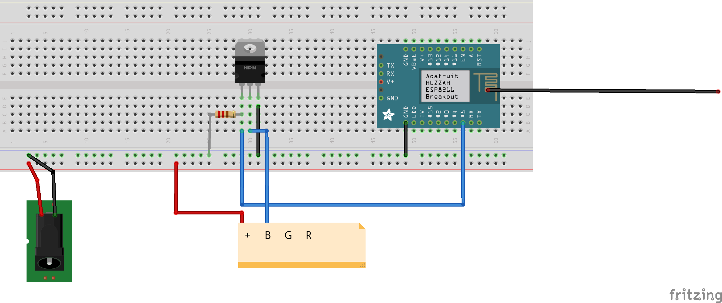

ersteinmal vielen Dank für die vielen Antworten!!
Also ich habe damals mit einem Raspberry Pi das folgende Tutorial
befolgt:
http://dordnung.de/raspberrypi-ledstrip/
Der Aufbau sieht folgendermaßen aus:
http://dordnung.de/raspberrypi-ledstrip/img/rgb/small/power_3.png
Mit dem Pi funktioniert das alles, wenn ich aber die Kabel zu den

Pulldowns vom Gate habe ich ergänzt, ich kann nur derzeit keine eigene
Zeichnung machen, deshalb hab ich die andere verlinkt.

Dinge wie Gate und Drain verbunden kann ich mir nicht so vorstellen,
denn ich hab ja den Aufbau vorher mit dem PI getestet.

Mach doch mal ein Bild von deinem (kompletten) Aufbau und/oder zeichne
mal ein Blockschaltbild mit allen benannten Leitungen/Adern, dir von
einem Block zu dan anderen gehen, incl. Netzzuleitungen.
Gast #4939714
Der Andere schrieb:
> n242728 schrieb:
> Naja, der GND ist ja zumindest am PC definitiv verbunden
> Verwechselt du gerade die Ground mit Erde?
Hmm, könnte sein...
Mach ich gleich mal, danke für den Tipp.

Da ich weiß wie scheiße es ist wenn das gebaute nicht geht und man um
Hilfe betteln muss habe ICH für DICH mal ein PLAN gemacht so wies aus
sehen sollte/könnte.
Du kannst alles mit dem selben Netzteil verbauen.
>>Der überlebt, weil er integrierte Schutzdioden an den IOs hat, die
einiges vertragen.<<
OH ok das ist mir auch neu.
Gast #4940066
mal ein_en_ Plan gemacht!
Wenn_ der Aufbau _wirklich dem Plan entspricht, hat der FET keinen
Grund zur Selbsttötung.
Die Spannungsregler sind nicht definiert, ich nehme mal an, der Rechte
hat 12Volt. Als Last nur eine kleine LED mit Vorwiderstand 1kOhm dran,
stirbt er noch immer?
Anstatt des FET einen BC_irgendwas (NPN) mit 1kOhm vor der Basis, geht
der auch durch?

Tut mir leid, dass ich mich erst so spät wieder melde, habs vorher
einfach nicht geschafft.
Vielen lieben Dank David, dass du mir einen Plan gemacht hast :)
Ich bin nur leider noch nicht so vertraut mit Schaltplänen und weiß z.B.
nicht, wie so und Voltage Regulator überhaupt aussieht.
Die Reihenfolge wäre die folgende:
a) Gate vom PI Trennen,
c) Gnd vom PI Trennen
d) Gnd mit dem Arduino verbinden

Ich habe das ganze jetzt mal mit dem Dienst Fritzing so skizziert, wie
es bei mir aussieht.
Das unten links ist mein 12V Netzteil, die Verbindung, die vom ESP8266
etwas seltsam abgeht, soll das Micro-USB Kabel darstellen.
Und ich habe bewusst zur Einfachheit nur eine der drei Leitungen vom
LED-Streifen skizziert.

Noch eine Frage: Weiß jemand, wodurch bei dem Aufbau, den ich oben
skizziert hab, der Mosfet die genannten Symptome (immer an, auch wenn
das Gate auf GND liegt) bekommen kann, also was da falsch sein
muss/kann?
