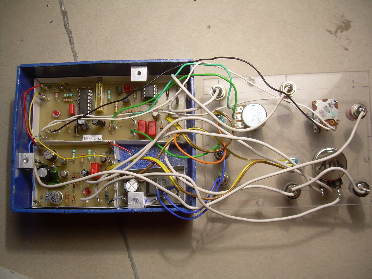

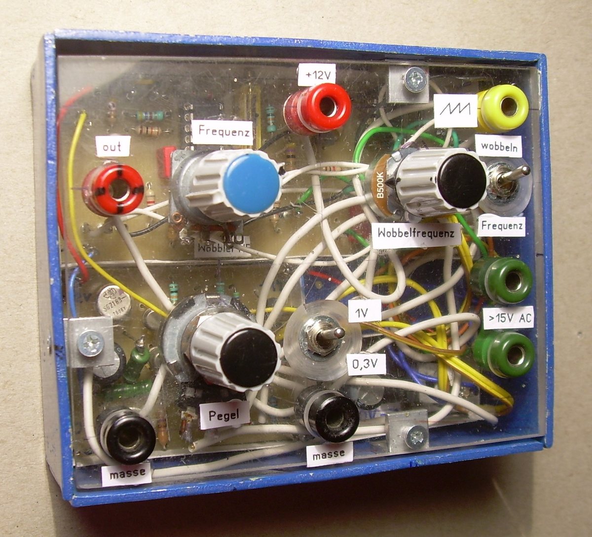

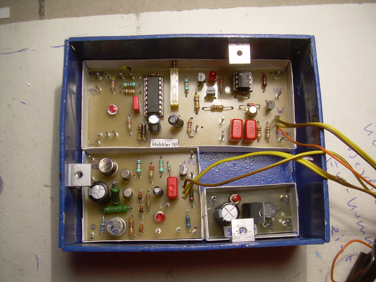

Inzwischen baue ich mir kleine Gehäuse für Elektronikschaltungen selber.
So kann ich die Abmessungen auf den Millimeter genau den Gegebenheiten
anpassen. Fertiggehäuse kaufe ich gar nicht mehr.
Gut macht sich dafür ein Alublech, etwa 2mm dick.
Einfach das Rechteck der Grundfläche anzeichnen und die vier
Seitenflächen um 90 Grad nach oben biegen. Dann werden drei ganz kleine
Winkel (mit jeweils zwei 3mm Gewindelöchern) zur Aufnahme der
Plexiglasscheibe angeschraubt - und zwar knapp unterhalb der Oberkanten,
der Materialdicke der Scheibe entsprechend. Manchmal noch Füßchen unter
den Boden geklebt.
Sehr schön, die freie Sicht auf die Bauteile bzw. Leuchtdioden.
Besser als Plexiglas wäre normales Glas, man muß nur imstande sein, die
drei kleinen Befestigungslöcher da rein zu bohren.
Fasst sich gut an, das Fertigteil. Wenn man sorgfältig arbeitet (z. B.
das Alu mit Chromputz poliert, hat man den Eindruck von Hochwertigkeit.
Gast #4939275
Vielleicht ein Sichtfenster seitlich im Alublech fürs Display
einrichten?
So richtig habe ich die Problemstellung allerdings nicht verstanden.
Ich werde bei Gelegenheit mal ein paar Bilder von meinem Wobblergehäuse
einstellen. Darin habe ich auch mehrere Platinen untergebracht. Da kann
man gut erkennen, wie es gemeint ist.
Für meine Modelleisenbahn hatte ich mal ein Gehäuse für eine
Anfahrreglerplatine gebaut. Das Ding war auch ziemlich flach mit großer
Grundfläche. Die Bedienelemente waren alle auf der Plexiglasscheibe
untergebracht, Stromversorgung auch, und das Licht der Leuchtdioden auf
der Platine war durch die Abdeckung sehr gut zu sehen.
Inzwischen habe ich das Gerät nicht mehr. Schade, daß ich davon keine
Fotos gemacht habe. Das sah wirklich edel aus. Vor allen Dingen, kein
Zentimeter größer als erforderlich.

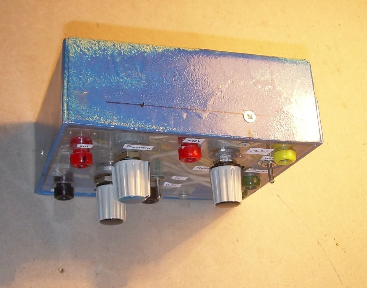

Gast #4939615
Niklas B. schrieb:
> Das Display soll halt aus dem Gehäuse ragen, also die Vorderseite des
> Displays.
Dann halt vorne offen lassen oder ein Plexiglasfenster rein machen
und mit normalem Deckel oben zu machen.
Auf den Bilder mal ein Beispiel, wie ich gemacht habe.
Gast #4939679
Das Metallgehäuse kann als Kühlkörper für Leistungsbauteile genutzt
werden und schirmt außerdem die Strahlung ab.
...muß doch nicht immer alles nach Pollin aussehen?
Gast #4939688
Das möchte ich mal sehen: Einen von der Baugröße so kleiner Wobbler
der es über 2 Dekaden schafft. Da spielt die Lackierung doch nur eine
untergeordnete eine Rolle? Benutzerfreundlich muß er sein!

Gast #4939811
Michael B. schrieb:
> Wie wäre es denn mit sowas?
> http://www.cyrom.org/palbum/main.php?g2_itemId=160...
> Michael
Sehr schöne Arbeit, das Gehäuse.
Ich wollte nur ein Beispiel zeigen, wie man mit minimalem Aufwand das
von den Abmessungen her kleinstmögliche Gehäuse leicht selber
machen kann.
Wobei ich noch auf die Reparaturfreundlichkeit hinweisen möchte.
Die einzelnen Platinen stecken in kleinen Schächtelchen, wo man sie ganz
leicht herausziehen kann, falls an der Schaltung mal was ist.
Was die Schönheit anbelangt, ist es jedem selbst überlassen, wie viel
Zeit er investieren bzw. wie präzise er arbeiten will.
Wenn das Format meines Vorschlages für das Topicprojekt nicht das
passende sein sollte, ist das ja auch nicht weiter schlimm.
