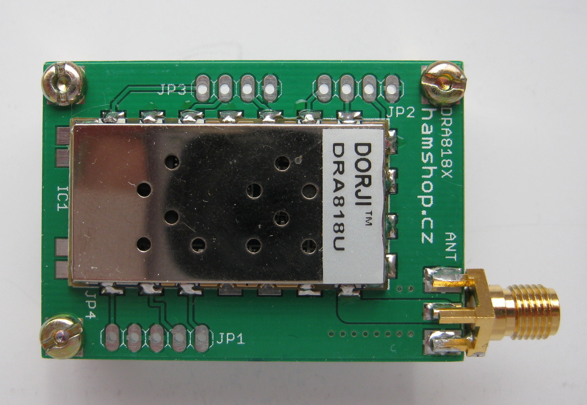

Gast #4987750
welchen DRA818 verwendest Du ?
Zeige uns doch bitte auch einen Schaltplan.
Wie sehen die HF-Filter an der Leistungsstufe aus ? Quelle ?
Ich habe in 2015 eine Ansteuerung mit allen FM Relais und Ablagen
programmiert. Auch die Haus QRG sind in entsprechende Gruppen
gespeichert.
Hier ist noch ein Bild von meinem Basismodul noch ohne TRX-Filter.
Ich finde die Beschreigung der Befehlssytax sehr einfach.
Siehe PARAMETERS SETTING, Group Setting Command
http://www.dorji.com/docs/data/DRA818U.pdf
http://dl3etw.darc.de/70cm%20UHF%20Transceiver%20with%20DRA818U%20Module/70cm%20UHF%20Transceiver%20with%20DRA818U%20Module%20REV4.pdf
Hier ist ein Auszug, ist kein C so dass die Formatierung nicht immer
passt:
procedure writeFreq()
      Disalbe_PTT()
      DAR_UART.print "AT+DMOSETGROUP=";
      DAR_UART.print TO_CHAR(bandwidth);            // parameter GBW: 25kHz
      DAR_UART.print CHAR_KOMMA;
      DAR_UART.print format("000.0000", tx_freq);        // parameter TFV
      DAR_UART.print format("000.0000", rx_freq);        // parameter RFV
      'DAR_UART.print format("0000",tx_ctcss);CHAR_KOMMA;    // parameter Tx_CTCSS
      Uart_Write_Byte_Format4_3(tx_ctcss)
      DAR_UART.print TO_CHAR(squelch);            // parameter SQ
      'DAR_UART.print format("0000",rx_ctcss)          // parameter Rx_CTCSS
22
      Uart_Write_Byte_Format4_3(rx_ctcss)
23
      DAR_UART.print ""                    // print EOL
24
    endproc
