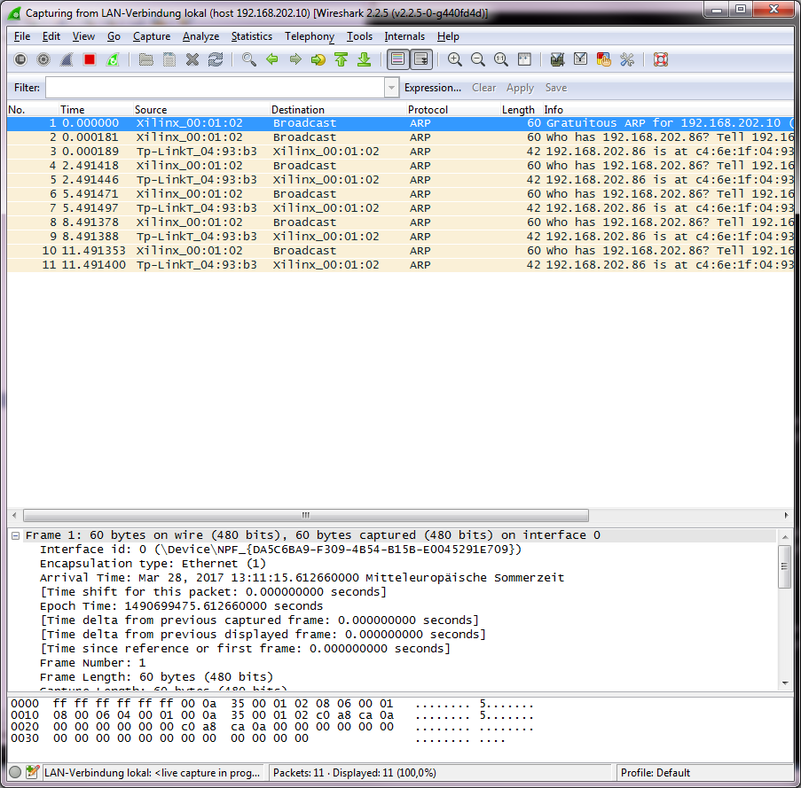

OP (Firma: Hochschule Reutlingen) #4955234
ich hab nun die interrupt - thematik mal auf eis gelegt, war nur ein
Randproblem.
nun starte ich petalinux auf core0 und baremetal auf core1. funktioniert
auch. wenn ich aber auf core1 meine lwip anwendung laufen lasse bekomme
ich keine tcp verbindung hin! :(
wie im anhang zu sehen ist, kommuniziert das fpga (192.168.202.10) mit
dem host (192.168.202.86), dieser meldet sich dann zwar auf die erste
anfrage zurück, danach sollte jedoch auch eine verbindung ausgelöst
werden. daran hängt es aber gerade eben! der "connected_callback" wird
in lwip nicht ausgelöst, obwohl ich "tcp_connect()" ausführe und die
beiden timer (fast & slow) auch zur richtigen zeit kommen.
woran kann das liegen?
hat der zweite kern keinen zugriff mehr auf die hardware durch das
petalinux? ist das aus xapp1078 modifizierte BSP auch hier modifiziert
worden?(offiziell wurde die uart output() funktion verändert und der
private timer anders initialisiert.
dies dürfte jedoch keinen effekt auf lwip oder ethernet haben?
https://gist.github.com/imrickysu/8c9bb9a0a0c40f24d718
bitte noch einmal um hilfe, denn ansonsten scheint alles wunderbar zu
funktionieren!

OP (Firma: Hochschule Reutlingen) #4955660
Hi Strubi,
du bist auch der einzige der hier aktiv ist, oder? :P
vielen DAnk für deine antworten!
ich habe den ethernet controller in .dts komplett entfernt, dann wird er
nicht mehr initialisiert und antwortet bei umkonfiguration auch nicht
mehr darauf. linux scheint also die verbindung zum eth0 verloren zu
haben.
dennoch scheine ich keinen zugang zum hardwaretreiber zu haben. die BSP
sind auch leider zu undurchsichtig auf treiberebene, ich kann leider
nicht erkennen wo der haken ist.
ich bekomme zum beispiel den error-callback nachdem die timeouts für das
senden der SYN-segmente erreicht ist. prinzipiell funktioniert also ja
zumindest etwas. das SYN wird aber physikalisch nie übertragen, generell
keine TCP protokolle. am anfang lediglich ARP protokolle.
komme so leider nicht weiter und weiß nicht in welche richtung ich nun
gehen soll :/
