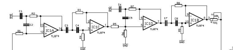

kurze Frage in die Runde zu meinem angefügten Bandpass.
Hat einer sowas schonmal gesehen, irgendwie finde ich die Schaltung in
keiner Literatur geschweigedenn woanders.
Ich würde gerne wissen, welchen weiteren Sinn sie verfolgt.
Folgendes ist bekannt:
Das ganze wird in einem Vocoder eingesetzt, also Audio Bereich
aufsplitten in  verschiedene Frequenzbereiche. NAchzulesen und zu finden
wenn man j haible living vocoder oder aktuelles "Nachfolgerprojekt"
haraldswerk.de betrachtet.
Die Schaltung scheint so zu funktionieren, konnte ich auch schon live
betrachten, aber selber aufgebaut habe ich sie jetzt noch nicht.
Was machen die 2 Kondensatoren in Serie nach dem Eingangssignal.
Irgendeineart Tiefpass soweit sogut, dann wird in deren Mitte über einen
Widerstand dasseleb gefilterte Signal auf den OpAmp gegeben der als
Buffer auf seinen Ausgang geschaltet ist.
So richtig klar wird mir das nicht. Standart Sallen KEy etc aktive
Bandpässe sind mir da eingänger, irgendwie einen Tiefpass und danach
Hochpass und Zack hat man einen Bandpass :)
http://www.linkwitzlab.com/filters.htm#1
hier ist sowas in der Art zu finden, allerdings ist da auch das zweite C
direkt am OP-Eingang und nicht dazwischen, was für mich auch mehr Sinn
ergibt.
Dann habe ich noch ähnliches gefunden was in Richtung multiple feedback
geht, wo eben ein Pfad ohne Widerstand oder Kondensator direkt
rückgekoppelt ist, aber so richtig schlau werde ich nicht draus.
Daher dachte ich mir ich frag mal hier nach, vlt hat das ja einer
schonmal aufgebaut, bzw. kennt sich damit besser auch und sieht direkt
die Funktion.
Ich finde leider den link nichtmehr, habs mir nur aufgeschriebene:
active filters that only real poles
vielleicht geht das auch in die Richtung, dort wird allerdings dann über
den Opamp diskutiert, dass man den auch weglassen könnte, weil er
einfach keinen Sinn machen würde, vielleicht weiß da ja jmd das ein oder
andere mehr als ich.
Dankeschön fürs lesen und schonmal für die Hilfe.

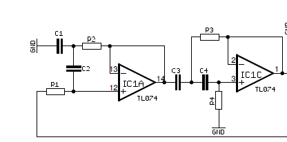

von Dergute W. (derguteweka)
Moin,
Ja, was ist jetzt genau das Problem? Alles (inclusive und) rechts vom C3
ist ein Sallen/Key Hochpass. Alles links davon ist irgend ein etwas
komischer Tiefpass wuerd' ich mal sagen (Zumindest so auf die Schnelle:
Alles Cs weg-> Verstaerkung 1; alles Cs kurzschluss: Verstaerkung 0.).
Macht zusammen dann einen Bandpass, wenn die Grenzfrequenzen passen.

von Possetitjel (Gast)
Dergute W. schrieb:
> Alles (inclusive und) rechts vom C3 ist ein Sallen/Key
> Hochpass.
Ja.
> Alles links davon ist irgend ein etwas komischer Tiefpass
> wuerd' ich mal sagen (Zumindest so auf die Schnelle: Alles
Nicht sicher. Koennte auch ein Bandpass sein.
Komplexe Stern-Dreieck-Wandlung ist jetzt nicht so das Ding,
was ich taeglich zum Fruehstueck mache, aber wenn man mal
versucht, den "offensichtlichen" passive Stern links in ein
Dreieck zu wandeln, dann bekommt man:
 - eine vorwiegend kapazitiven Pfad hinter R1 gegen Masse,
 - einen uninteressanten Pfadt vom OPV-Ausgang gegen Mass und
 - einen gemischten Pfad in der Rueckkopplung.
> passen. Unn nu?
Nix nu. :)
Die Frage ist, ob das Ding 2./2. Ordnung ist oder 1./3. Ordnung.
> über einen Widerstand dasseleb gefilterte Signal auf den OpAmp
> gegeben der als Buffer auf seinen Ausgang geschaltet ist.
Nee... andersrum.
Der OPV ist erstmal ein Spannungsfolger.
Die Rueckkopplung laeuft ueber einen Tiefpass, gebildet aus R2
und C1. -- R1 bildet den Innenwiderstand er Quelle.
C2 macht das Treiben verrueckt, denn er bildet einerseits mit R1
einen Tiefpass fuer das Eingangssignal; andererseits hebt er
(bereichsweise) die Wirkung des Tiefpasses in der Rueckkopplung
auf.
> feedback geht,
War mein erster Gedanke, stimmt aber eben nicht 100%ig.
> draus.
Zur Veranschaulichung sollte man mal eine Stern-Dreieck-Wandlung
vornehmen und die zugehoerige Ersatzschaltung zeichnen. (Das ist
immer erlaubt, weil die Stern-Dreieck-Umwandlung eine Aequivalenz-
transformation ist.)
Moin,
Also fuer einen Bandpass laesst mir das Ding doch Gleichspannung viel zu
gut durch :-)
Stern/Dreieckumwandlung wird man auch keine brauchen. Das muesst' auch
per Ueberlagerung gehen: Spannung am nichtinvert. Eingang besteht aus 2
Komponenten: Einmal der Eingangsspannung ueber ein Netzwerk (dabei ist
die Ua vom OpAmp auf 0 zu halten, also R2 haengt parallel zu C1). Und
einmal der Spannung aus dem OpAmp ueber ein Netzwerk bis an den n.inv.
Eingang. Wobei diesmal der R1 gegen Masse geht. Diese beiden Spannungen
ueberlagern und die Spannung am n.inv. Eingang und am Ausgang
gleichsetzen (ist ja nur n Impedanzwandler). Dann noch 2x umruehren und
die Uebertragungsfkt. muesste soweit dastehen.
Afair gabs in der elrad vor 1000 Jahren auch mal eine
Vocoderbauanleitung, da bestanden die Filterbanken aber mein' ich immer
aus 2 Bandpaessen mit leicht unterschiedlicher Mittenfrequenz und keiner
TP/HP Kombi.
Gruss
WK
von Helmut S. (helmuts)
Es handelt sich um einen Tiefpass(näherungsweise Filter 1. Grades) mit
nachgeschaltetem Hochpass (Filter 2. Grades).
Mit einer Simualation stellt man dann fest, dass der Tiefpass eine
leichte Überhöhung im Frequenzgang hat aber trotzdem nur mit 20dB/Dekade
abfällt.
Ob man das wirklich haben will? Schaltung falsch abgezeichnet?
Mit jedem anderen(bekannten) Filter kann man mit gleicher Anzahl
Bauteile ein Tiefpassfilter 2. Grades mit 40dB/Dekade Abfall haben.

Wenn ihr die Schaltung hier diskutieren wollt solltet ihr die komplette
Schaltung betrachten und nicht nur die Hälfte. Ich habe den betreffenden
Ausschnitt hier angehängt. Die ganze Doku findet sich hier:
http://www.haraldswerk.de/Vocoder/Analyzer/Voc_Analyzer.html.
Harald

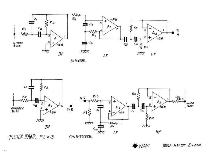

von Harald A. (ngf_fo)
Wie Du auf der Website von Jürgen nachlesen kannst, stammt die Schaltung
von hier :
Zitat:
"(Inspired by EMS 5000 Vocoder, though I have no idea what component
values they used.)"
Moin,
Aha, so langsam erschliesst sich der Gesamtzusammenhang. Jetzt nehm' ich
mal stark an, dass die eigenartige Tiefpassschaltung daher kommt, die
ganze Filterbank mit moeglichst wenig verschiedenen Kondensatorwerten
aufbauen zu koennen. Die einzelnen Filter werden ja wahrscheinlich eher
so chebyscheff-artig sein, d.h. mit 'ner Resonanzueberhoehung, und da
braeuchte es beim Tiefpass in Sallen/Key dann entweder unterschiedliche
Kondensatoren oder eine Gleichspannungsverstaerkung >1.
So wuerd' ich jetzt mal die unuebliche Tiefpassrealisierung erklaeren.

Der Tiefpass (links) entspricht schaltungsmäßig exakt dem Sallen-Key-
Hochpass (rechts), lediglich die Anschlüsse für das Eingangssignal und
GND sind vertauscht. Ist Ghp(s) die Übertragungsfunktion des Hochpasses,
ist die des Tiefpasses
  Gtp(s) = 1 - Ghp(s)
Der Hochpass ist von 2. Ordnung und hat die Verstärkung 1 also ist
  Ghp(s) = s² / (s² + as + b)
(die Parameter a und b hängen von der Dimensionierung der Schaltung ab)
Damit ist
  Gtp(s) = 1 - s² / (s² + as + b)
         = (as + b) / (s² + as + b)
Der Tiefpass hat also 1 Nullstelle und 2 Pole und ist somit von 1.
Ordnung, wie Helmut bereits festgestellt hat. Damit wird der aus Tief-
und Hochpass zusammegesetzte Bandpass asymmetrisch, was eigentlich nicht
erwüncht ist.
Warum hat der Entwickler der Schaltung nicht einen richtigen Sallen-Key-
Tiefpass verwendet, mit dem die Amplitude des Bandpasses beidseitig der
Mittenfrequenz mit 40dB/Dekade abfällt? Das wäre doch viel sauberer.
Meine Vermutung:
Auf diese Weise können für den Tiefpass exakt die gleichen Widerstände
und Kondensatoren verwendet werden wie im Hochpass, und die Werte müssen
nicht neu berechnet werden.
Und was die Asymmetrie betrifft: Das erste Diagramm hier
  http://jhaible.com/legacy/vocoder/living_vocoder.html
zeigt den Frequenzgang der einzelnen Filter. Innerhalb des dargestellten
Amplitudenbereichs von 0dB bis -60dB, muss man schon sehr genau
hinschauen, um die Asymmetrie zu erkennen. Sie tritt erst in größerem
Abstand von der Mittenfrequenz auf, aber dort ist die Dämpfung bereits
so groß, dass man den Unterschied praktisch nicht hört.

Damit der zweite Tiefpass (IC1C) dasselbe Frequenzverhalten wie der
erste (IC1A) aufweist, sollte R5 || R6 = R1 sein. Das ist bei Jürgen
Haible für alle 18 Bandpässe der Fall, bei dir aber nicht. Gibt es dafür
einen bestimmten Grund?

Ich hab vorhin nochmal eine EMS Schaltung gefunden, service manual, wo
genau der BAndpass auch drin war, leider ohne Werte, sonst könnte man da
ja auch schon sehen wie es mit den Eingangs-Ausgangsimpedanzen
ausgehsehen hatte.
Das mit den gleichen BAuteilwerten ist natürlich schon ein guter Kniff,
grade im Hobbybereich ja immer gut nicht 300 verschiedene Werte
bestellen zu müsssen.
> Sallen-Key-Hochpass (rechts), lediglich die Anschlüsse für
> das Eingangssignal und GND sind vertauscht.
Cool. Danke. -- Wie hast Du denn DAS gesehen?
Stefan S. schrieb:
> kurze Beginnerfrage:
>   Gtp(s) = 1 - Ghp(s)
> ist das beim Bandpass so ( wenn man weiss wo der TP und der HP sitzt?
Das gilt für jede lineare Schaltung, bei der man den Eingang und GND
vertauscht.
Betrachten wir ganz allgemein folgende Schaltung:
       _____
 Ue———|     |———Ua
      |_____|
        GND
In der weißen Box befindet sich ein Verstärker, Filter o.ä. Ue und Ua
sind die Eingangs- und die Ausgangsspannung, entweder als reelle (bei
DC-Betrachtung) oder komplexe Werte (bei AC-Betrachtung).
Die Funktion der Schaltung sei gegeben durch:
  Ua = f(Ue)
Wählt man jetzt anstelle von GND eine anderes Bezugspotential Ug
       _____
 Ue———|     |———Ua
      |_____|
         Ug
verhält sich die Schaltung immer noch gleich, wenn man sowohl die
Eingangs- als auch die Ausgangsspannung in Bezug zu Ug setzt:
  Ua - Ug = f(Ue - Ug)
Legt man nun den Eingang auf GND
       _____
GND———|     |———Ua
      |_____|
         Ug
d.h. Ue = 0, dann ist
  Ua - Ug = f(-Ug)
oder, nach Ua aufgelöst
  Ua = Ug + f(-Ug)
Weil f linear ist, kann man das Minuszeichen im Funktionsargument
herausziehen, und es ergibt sich
  Ua = Ug - f(Ug)
Einfaches Beispiel, um zu sehen, ob diese Überlegung stimmt:
Bei der Schaltung in der weißen Box handle es sich um einen
nichtinvertierenden Verstärker wie in Abb. b in
  https://www.mikrocontroller.net/articles/Operationsverst%C3%A4rker-Grundschaltungen#Grundbeschaltung_mit_Berechnung
Für ihn gilt:
  Ua = A · Ue   (A ≥ 1)
wobei A der Verstärkungsfaktor ist.
Vertauscht man in der Schaltung Ue mit GND, erhält man den
invertierenden Verstärker in Abb. a.
Gemäß der obigen Überlegung gilt für ihn:
  Ua = Ug - f(Ug) = Ug - A · Ug = -(A - 1) · Ug
Die Verstärkung des invertierenden Verstärker ist also immer negativ
und bei gleicher Dimensionierung betragsmäßig um 1 niedriger als beim
nichtinvertierenden Verstärker. Das entspricht exakt dem, was wir über
diese Verstärkerschaltungen in der Schule gelernt haben :)
Zurück zum Hoch- und Tiefpass:
Auch dort sind obige Gleichungen anwendbar. Da es hier um
Wechselstromtechnik geht, sind die Spannungen Ug und Ua sowie die
Funktionen f_hp und f_tp komplex.
Hochpass:
  Ua = f_hp(Ue)
Nach Vertauschung des Hochpasseingangs mit GND:
  Ua = f_tp(Ug) = Ug - f_hp(Ug)
Oder das Ganze in Laplace-Notation:
     V        V      V
  G_tp(s)  =  1 - G_hp(s)
Das war's auch schon, wenn auch vielleicht etwas übertrieben ausführlich
erklärt ;-)
Possetitjel schrieb:
Nachdem ich gesehen habe, dass beiden Schaltungen aus den gleichen
Bauteilen (1 Opamp, 2 Widerstände und 2 Kondensatoren) bestehen, habe
ich meine topologische Brille aufgesetzt, und siehe da ...
Aber das war ja noch leicht im Vergleich zu dem, was sonst hier im Forum
so an Schaltplänen gepostet wird. Da läuft der Signalfluß mal von links
nach rechts, mal von rechts nach links. Die GND-Anschlüsse liegen mal
unten, mal oben. Wieder andere Schaltpläne sehen so aus, als habe man
sie komplett zusammengeknüllt und danach völlig planlos mit einer
Straßenwalze wieder in eine 2D-Darstellung übergeführt.
Die topologische Brille gehört deswegen genauso wie die Kristallkugel
zum Standardwerkzeugsatz jedes Forenfragenbeantworters :)
Herzlichen Dank für den Hinweis und die Frage. Bei einigen BP weichen
meine Werte ab. Wenn ich mich recht erinnere (Ist schon fast drei Jahre
her das ich mich damit befasst habe) war das notwendig um eine
Übersteuerung bei einigen Filtern zu vermeiden. Ich schau mir mal an wie
groß die Differenz der Werte ist und werde das ggf. bei Bedarf
korrigieren. Ich glaube aber nicht das die Abweichung so groß ist das es
einen hörbaren Effekt hat. Ähnlich wie die bereits festgestellte
Asymmetrie. Es ist schön das mal jemand genau hingeschaut hat.
Harald
Ja, diese beiden Widerstände bilden einen Spannungsteiler, der bei
Jürgen Haible das Ausgangssignal dem ersten Bandpass so weit reduziert
(nämlich um den Faktor 11), dass die Verstärkung des Bandpasses an der
Mittenfrequenz gerade ungefähr 1 ist. Damit kann der nachfolgende,
indentische Bandpass nicht mehr übersteuert werden.
Da dieser Spannungsteiler aber gleichzeitig auch den Eingangswiderstand
der nachfolgenden Tiefpassstufe darstellt, muss sein Innenwiderstand
(also die Parallelschaltung der beiden Widerstände) dem Tiefpass ganz
am Anfang entsprechen.
