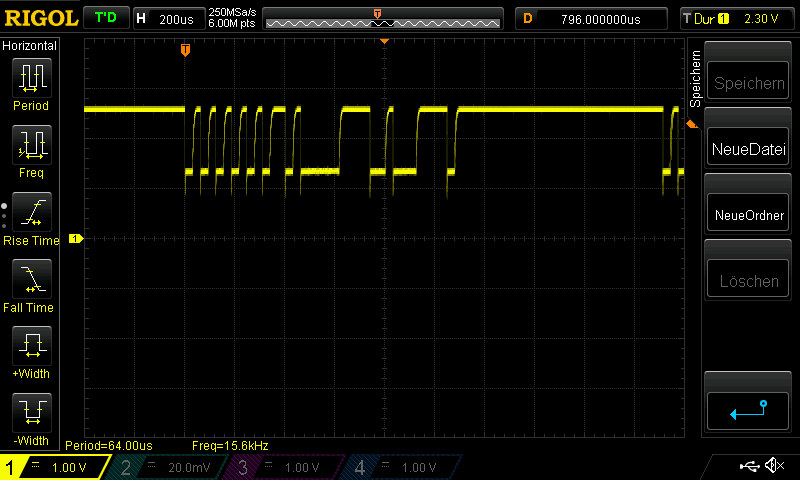

Als gute Triggermöglichkeit nutze ich immer das End of Frame da das 7
Bits lange ist und kein Stuffing bit hat, stelle am Oszi also die
Pulsdauer auf > 5 Bits ein. Bei Rigol kann man ja die Oszi per PC
Software Steuert denke das man hier mit einem Script die Telegram Zeit
sehr gut auswerten kann.
